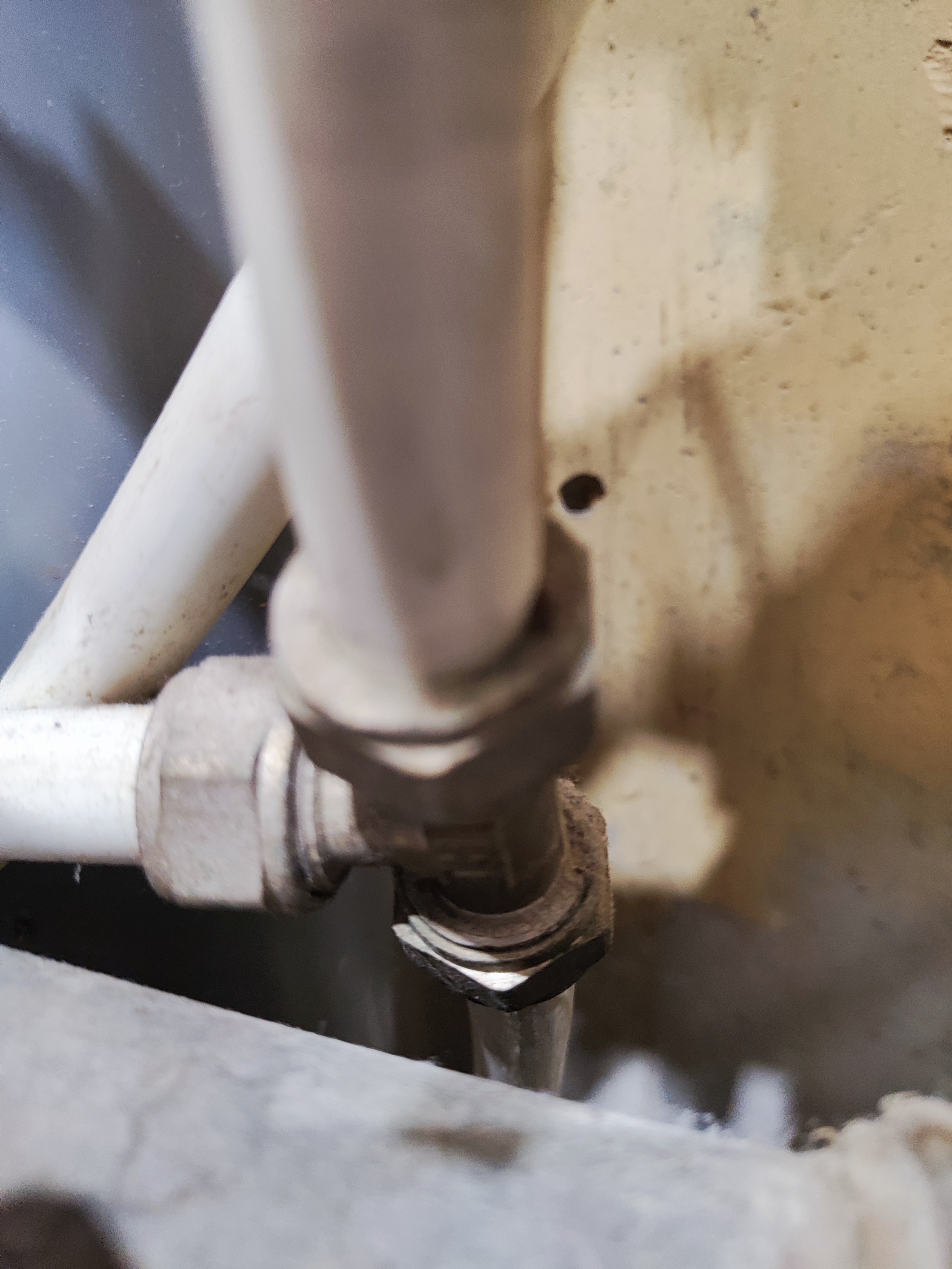

Добрый день!
Имеется тройник с подключенными металлопластиковыми (далее МП) трубами (PE-X 16x2). Одна из этих МП труб переходит на гибкую подводку 1/2.Вопрос: какой нужен переходник, чтобы подключить гибкую подводку 1/2 к имеющемуся тройнику напрямую?

Достаточно будет одной муфты на 3/4 дюйма + переход с 3/4 на 1/2. Но Вам будет проще муфта 3/4 + бочонок 3/4 + переход с 3/4 на 1/2.

Shorokh написал 23.07.2026 в 22:35
Никакой. На эту резьбу не запакуете нормально. Купите ремонтную муфту и поставьте как положено.

strider1978 написал 24.07.2026 в 04:48
Мне доводилось. Паковал на нить. Никаких сложностей не выявлено.

pool написал 24.07.2026 в 15:28
Мне доводилось
Мне тоже доводилось. Но там легко может оказаться полтора-два витка резьбы. Где-то в саду на полив - вполне себе вариант. Для квартиры - нет.
Если жаба огромна, стозевна и квакай - на резьбу можно посадить удлинитель на анаэроб.
