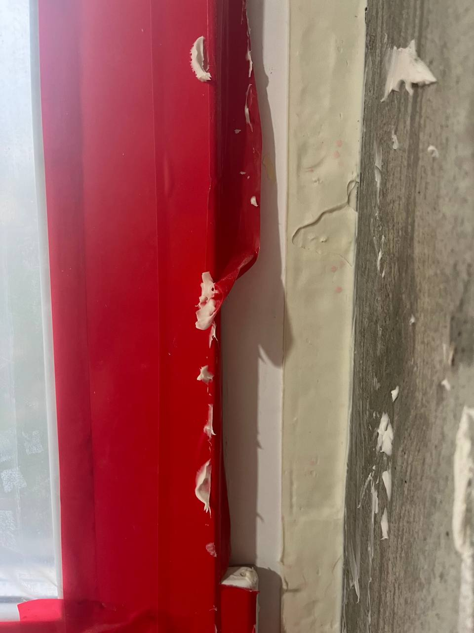

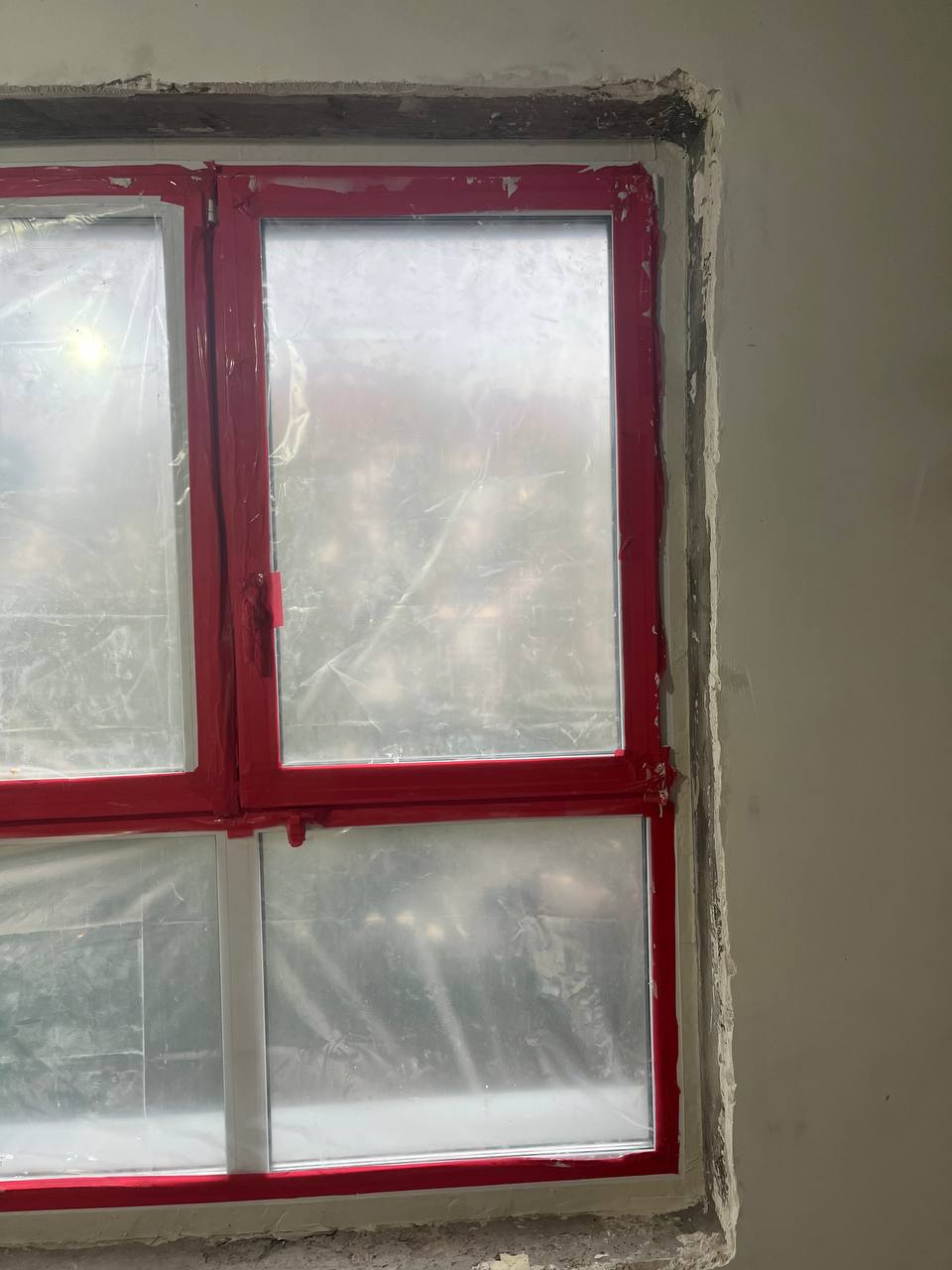

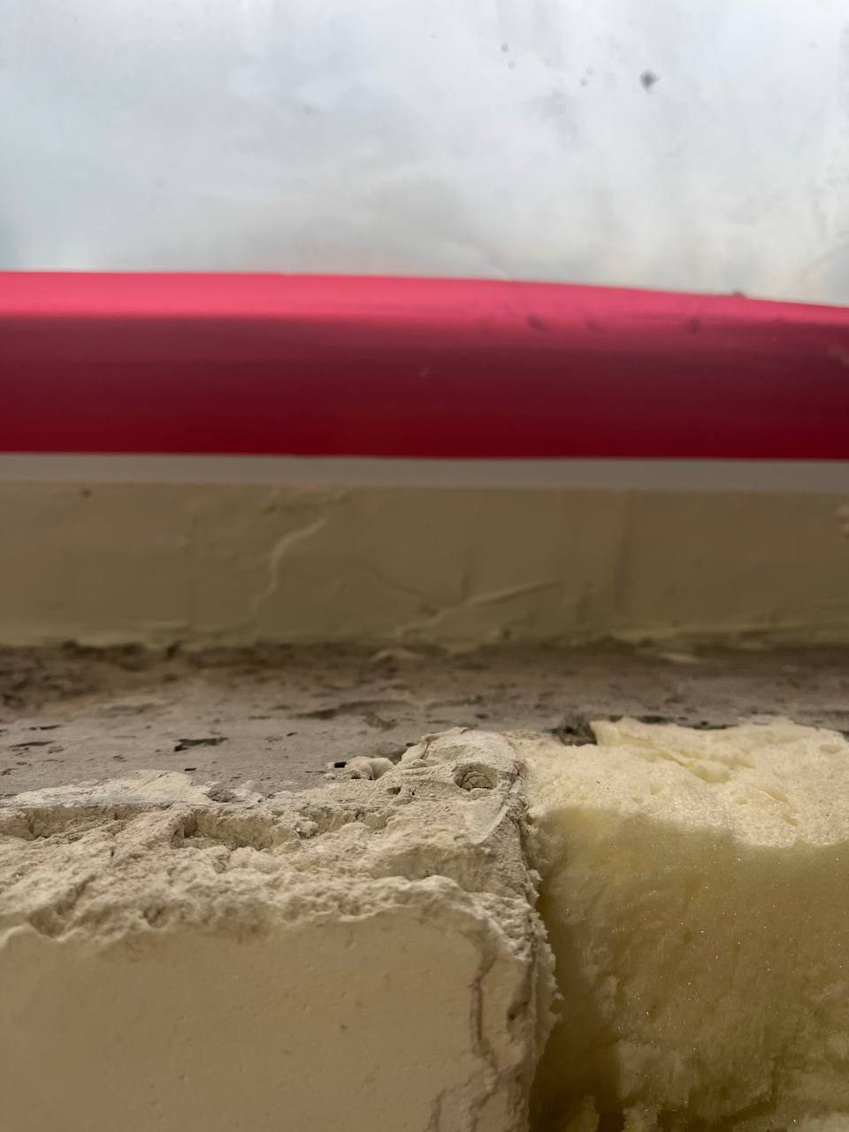

Добрый день.Я хочу сделать оконные откосы из керамогранита в квартире.Для этого мне необходимо подготовить окно.Я не знаю как это лучше сделать, подумал использовать цементную штукатурку.Проблема в том, что толщина нанесения цементной штукатурки до 40 мм, а откосы нужно "нарастить" в одном месте на 35 мм, в другом на 75 мм.При этом нужно сделать так, чтобы в дальнейшем все не потрещало.Также нужно учесть, что помимо керамогранита возможно захочется использовать какой-нибудь ламинат (например, откосы точно будут чем то отделываться). Прикладываю фотографии

BV написал 31.07.2026 в 11:09
Наклейте обрезки блоков.
Обрезков блоков нет и вообще никакого материала лишнего нет на объекте

Сибиряк
Сибиряк
Регистрация: 12.08.2010
Сообщений: 3026
31.07.2026 в 23:47:35
делай откосы из гклв- на него керамогранит или что в голову взбредет.

sanya1965
sanya1965
Регистрация: 15.10.2007
Сообщений: 21909
01.08.2026 в 01:15:09
ТС, буром насверлить и набить арматуры ёжиком. Накидать ЦПС. Мешок до 200руб ценник. Выровнять через пару часов. На эту основу хоть плитку, хоть шпатлёвка, и покраска.
strider1978
strider1978
Регистрация: 16.01.2016
Сообщений: 10400
01.08.2026 в 08:31:34
На фото не вижу места под блоки, ГКЛВ и прочее. Очевидно КГ надо завести за профиль, тогда можно и просто на пену его приклеить, без всяких промежуточных телодвижений.
