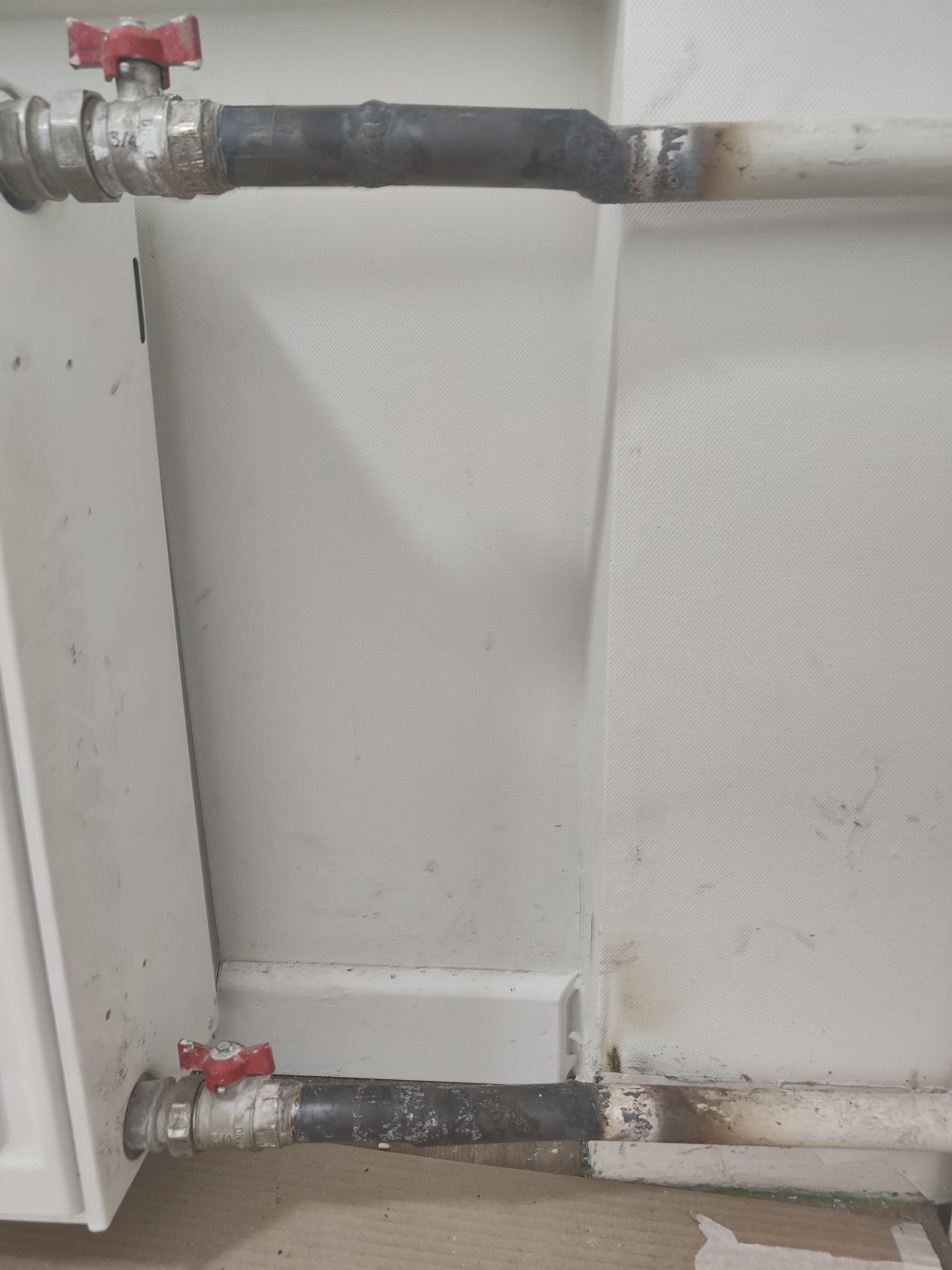

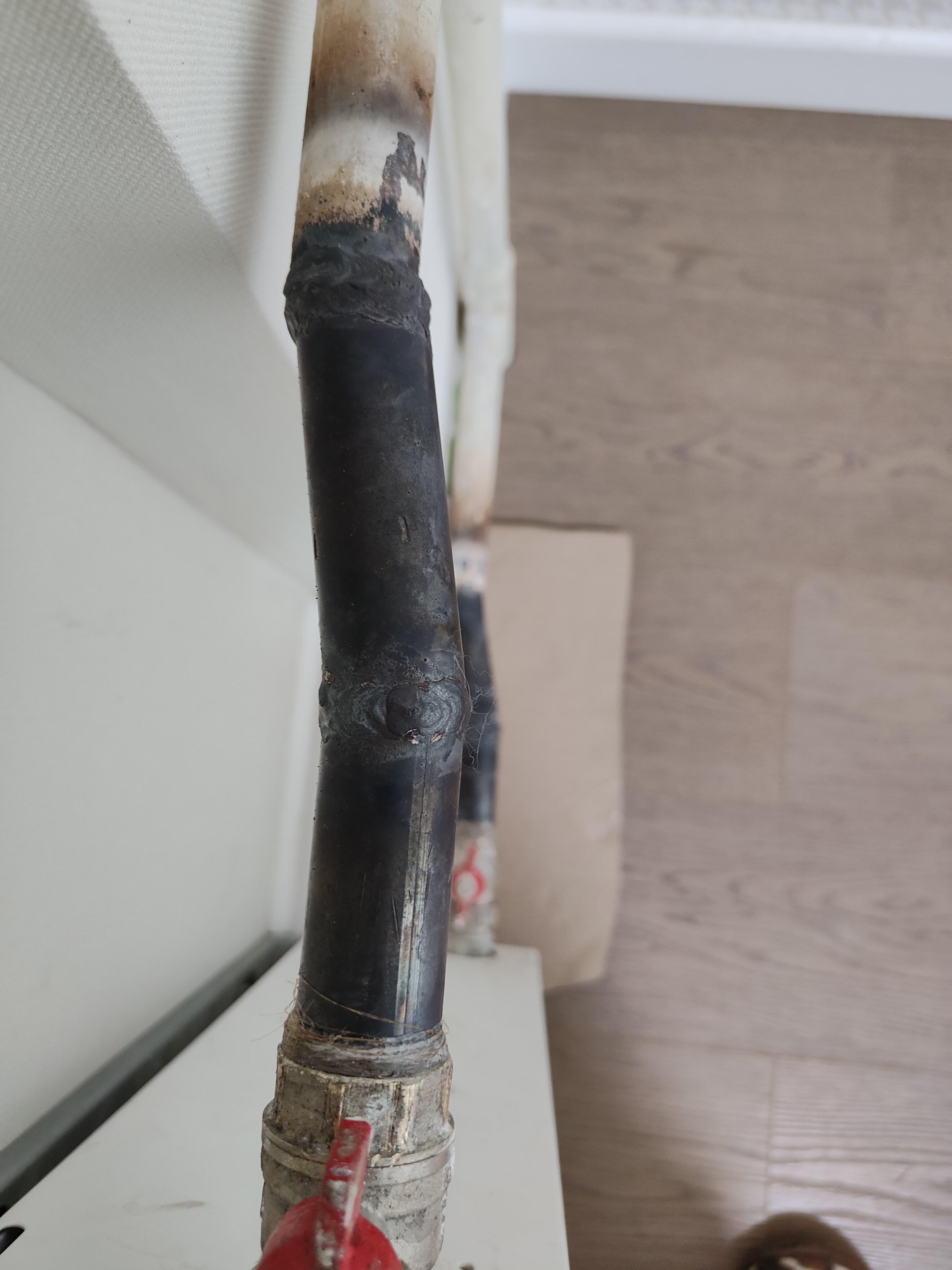

как будет сильное смещение![ссылка удалена]![ссылка удалена]![ссылка удалена]

Прекрасное смещение. В полной гармонии со всем остальным. Крантики с помойки, подмотка из крапивы...

strider1978 написал 31.07.2026 в 13:55

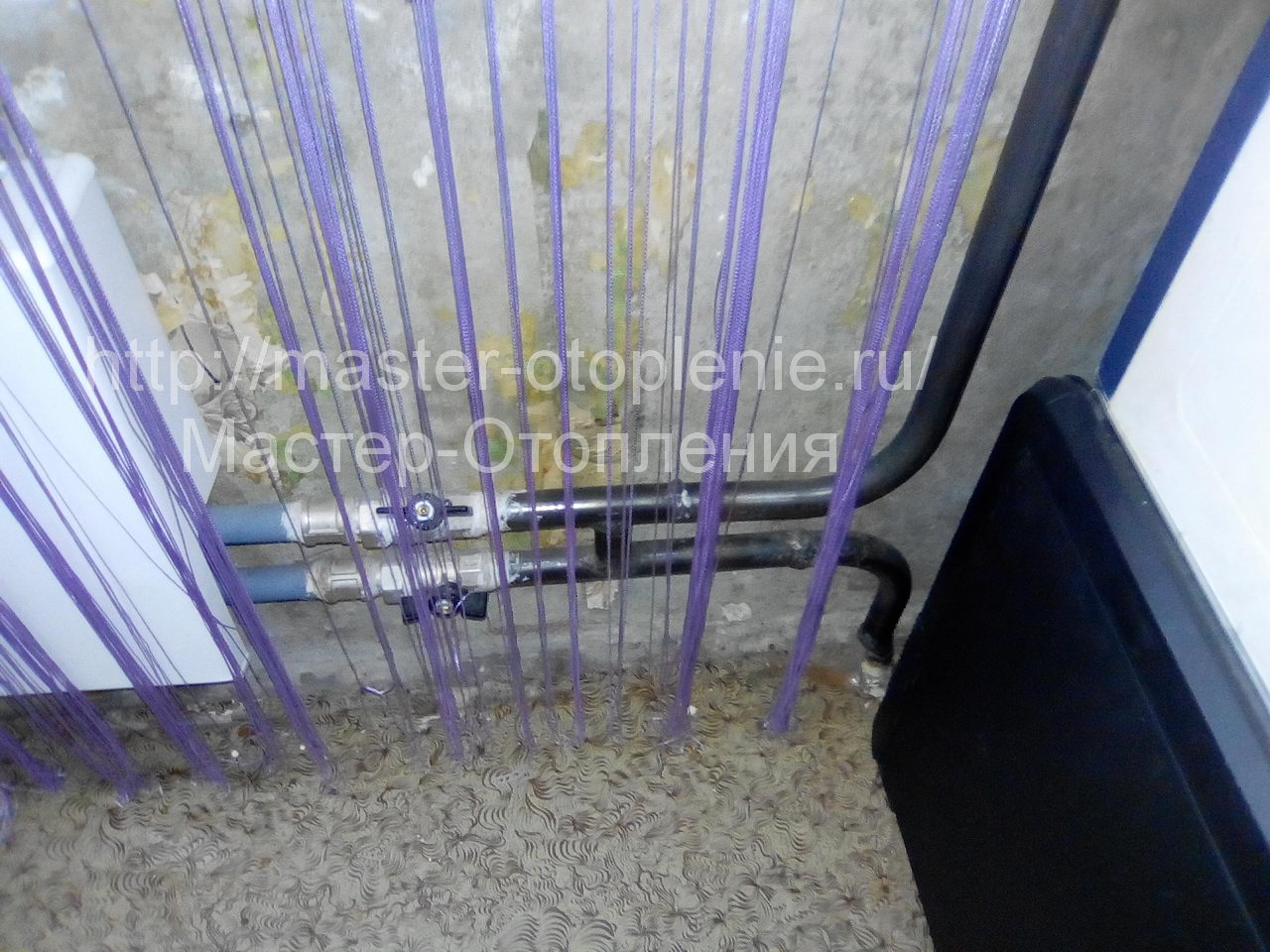

Да, некрасиво, но с точки зрения гидравлики это ерунда (потянет для сельской местности). Мне тоже криво сварили конвектор (ошиблись они), но и не стал разводить бучу - согласился.
Да ладно вам, 50 лет назад делали подмотки из дрянной пакли на масляной краске. До сих пор стоят и здравствуют.
Конвектор установленный 02 ссылка

меня больше волнует безопасно ли это, выдержит ли и тд

если кран на достаточном количестве резьбы то безопасно.
качество услуг конечно в Казани, днище.
master.msk
master.msk
Регистрация: 20.11.2008
Сообщений: 17798
31.07.2026 в 18:41:10
Miruty,  нет, небезопасно, не в сварке дело, в ней металла больше, чем в трубе. Если дефект сварки, просто протечка. Или шлам будет копиться на изломе. А по резьбе если лопнет, опасность придет сразу. И, косвенные, признаки того, есть. Шов на трубе. И резьбы много, цилиндрическая похоже, так не должно быть, надо до начала. Лишние витки - слабое место. Сделано из трубной покупной заготовки. А практически все трубные заготовки с резьбами сделаны из тонкостенной трубы.

Miruty написал 31.07.2026 в 18:05
BV,
Несоосность труб у радиатора - это искажения камеры или внизу радиатор погнули? )
