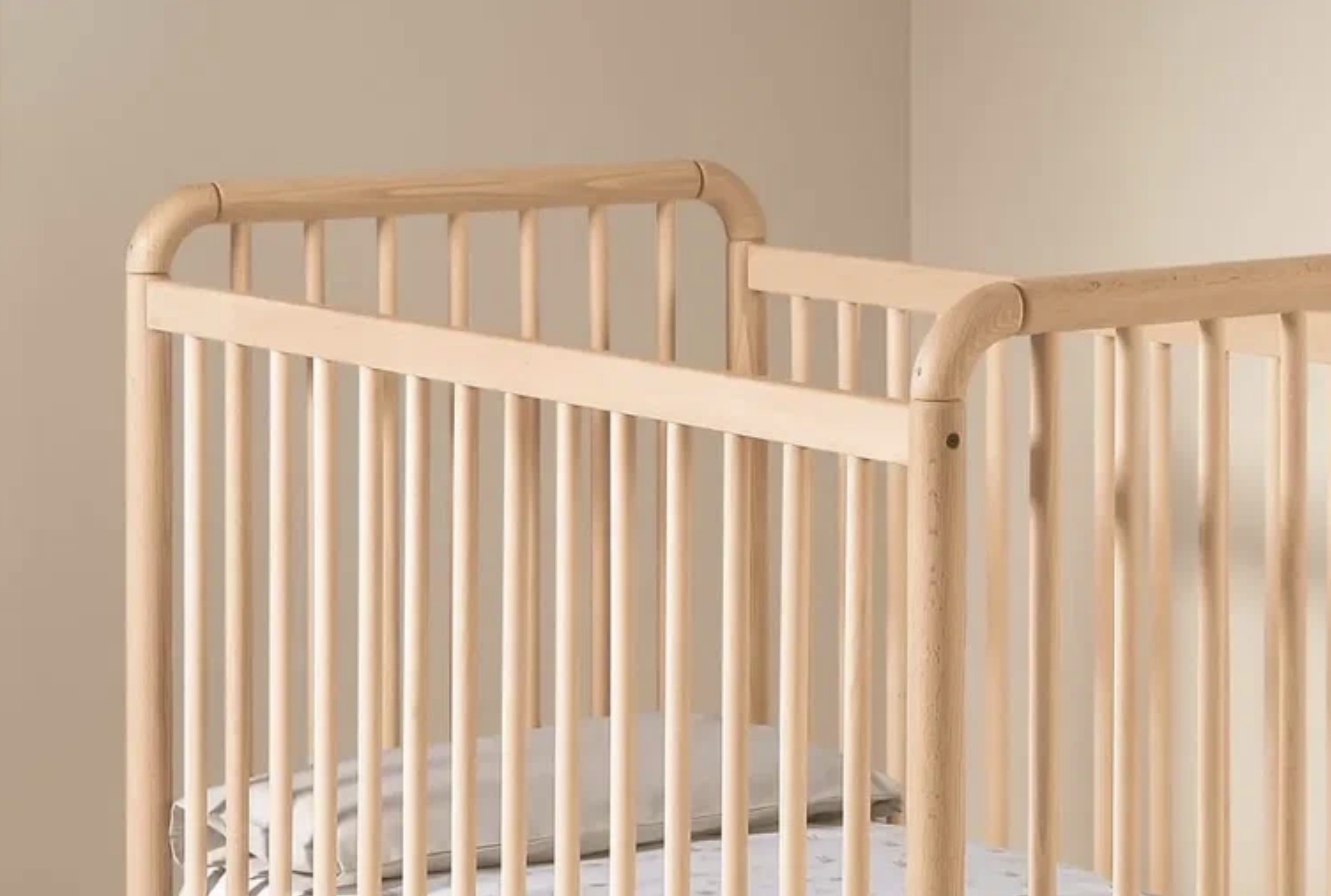

Так уж получилось, что купили кровать для подрастающего головастика на Авито, фирма вроде как хорошая, kroha35 , но т.к.покупали б/у, на деталях самой кроватки естественный износ, где то что то пошеркано, было принято решение "обновить". Кровать была полностью разобрана и увезена в деревню красить, для окраски взяли нитроэмаль, по совету.Как было сказано "вечная и ничего ей со временем не будет". Возможно это и так, но опыт молярных работ имели впервые, пробовали и валиком и кистью, самая главная проблема в том, что спустя неделю сушки в гараже, детали до сих пор воняют.После чего было прочитано много информации о том, что нитроэмаль вообще запрещено использовать для детской мебели, только краски на водной основе или акрил.Что уж говорить о том, что при покраске дохли даже пролетающие мимо мухи, мы же ловили лютый трип... Так вот обращаюсь к вам за помощью... Как теперь снимать сие чудо покрытие... Шлифовальные диски забиваются.И чем лучше покрасить заново?

Не надо ничего переделывать. Нитроэмаль очень быстро перестаёт источать запах.

PersikPeach написал 01.08.2026 в 18:36
И ничего не напрягало...
Скребком, циклей.
На недельку другую на солнышко и сквознячок.....
Если не поможет....
Много тряпок и растворитель 646. Можно сначала циклей, стеклышком и тп скребком, да даже ножом.
Потом... На солнышко и сквозняк.
Ну или обойтись без растворителя вовсе - просто соскрести.
Есть шкурильная сетка и ручками...
Потом не обязательно водными красками, можно и масло найти без запаха. Льняное... например.

Просто любопытно где вы откапали эту нитрокраску. Это спрей, или в банке?
Ну оставьте так. Она не прочная, в остальном не вижу вреда. Вечная, странный совет. Скорее быстросохнущая от того и вонючая. Отличный вариант продать если страшно очень. И купить другую.

Нагревать (фен, горелка) и соскребать. Потом тряпки и растворитель. Потом шлифовка мелких дефектов, шпаклёвка крупных, праймер, краска. Например Тиккурила.

В сауне несколько часов подержать при +100+110 Можно сначала пескоструем обработать. Или углекислопескоструем.

strider1978 написал 01.08.2026 в 18:41
Скребком, циклей.
IMG_3772
По трудоемкости скребком/циклей окончание работ сдвинется на применение кроватки для внуков.
