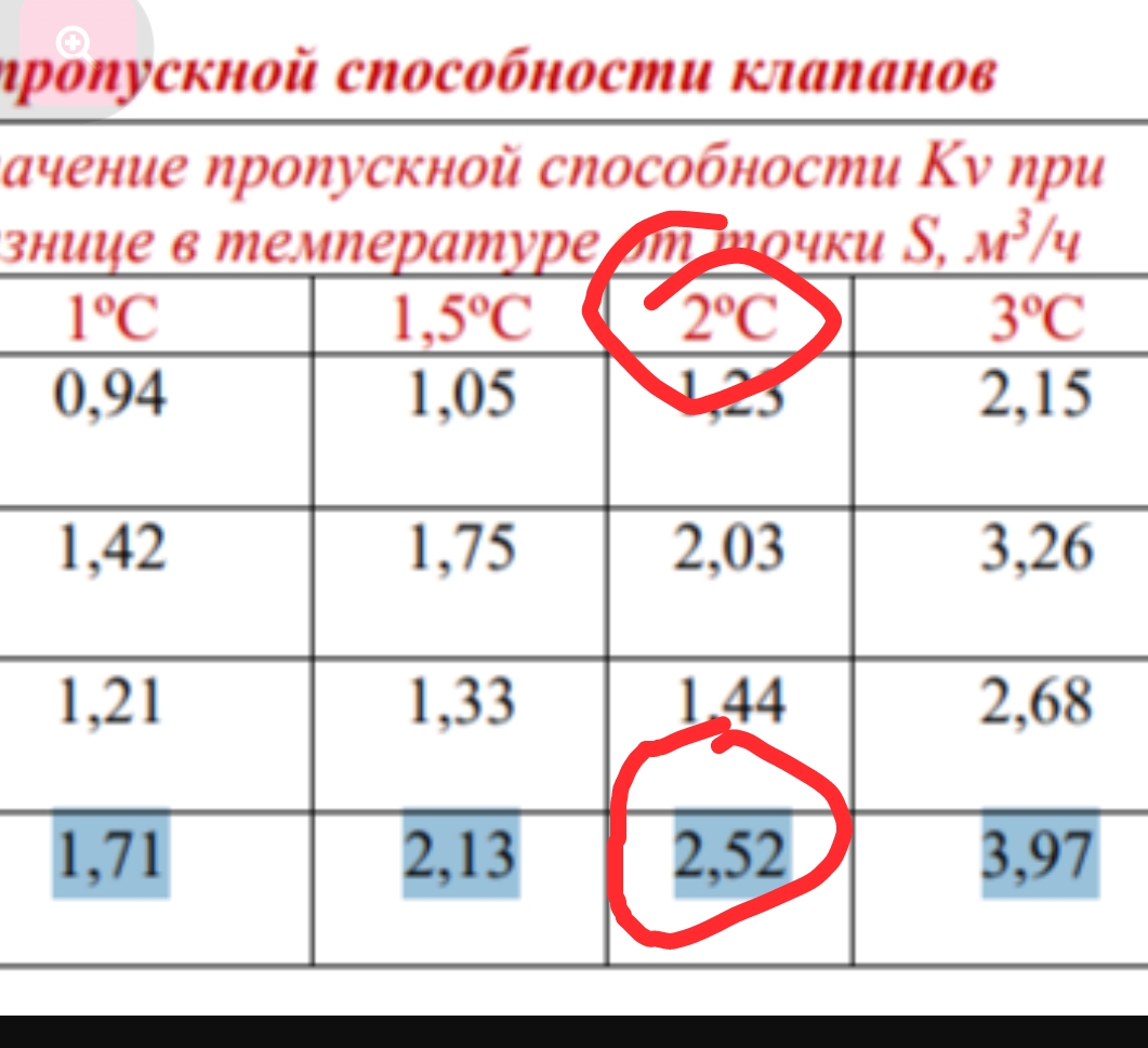

Кстати, BV, а помоему угловой Валтек имеет больший Кв чем угловой Данфосс, или я ошибаюсь?
Скорее ошибаетесь, если правильно помню. Можете посмотреть паспорта....
Данфос во всем хорош, кроме возможностей выбора термоголовок.

image image кто ошибается?) image

Олегович написал 25.08.2026 в 21:55
кто ошибается?
Конечно же тот, кто сравнивает клапана без головки;)

а если серьезно, откуда инфа что в паспорте Валтек с термоголовкеой Квс?

Олегович написал 25.08.2026 в 22:40
А у вас, кроме этого есть другие варианты понимания Квс?)

BV написал 25.08.2026 в 23:00
у нас да, с этим сложно, моя сфера это ровно по уровню и не течет)) поэтому и спрашиваю
где искать, хз, исчерпывающая инфа с сайта данфосс постом выше

Олегович написал 25.08.2026 в 23:07
у нас да, с этим сложно, моя сфера это ровно по уровню и не течет)) поэтому и спрашиваю где искать, .....
Квс - без головки. Сравнивают обычно по Кв2градуса от точки настройки в минус.
Искать на графике характеристик.

BV написал 25.08.2026 в 23:20
Квс - без головки. Сравнивают обычно по Кв2градсуса от точки настройки в минус. Искать на графике .....
повторюсь, сложно) у меня отпечаталось что именно вы и писали про то что у валтееа углового больше, будет время, проясните, спешки нет, 18 лет без даныосса никто не замерз, но правды матки ради - интереса.

Олегович написал 25.08.2026 в 23:25
повторюсь, сложно)
Просто. Без головки клапаны не используют, разве что "форсаж" на лютый мороз.
А сравнивать на дельте 3 градуса - уже не нормальный режим работы.
Я не помню то, что можно посмотреть. Помню что разница небольшая.
