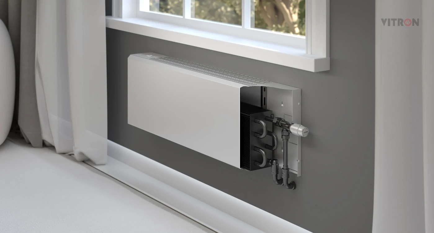

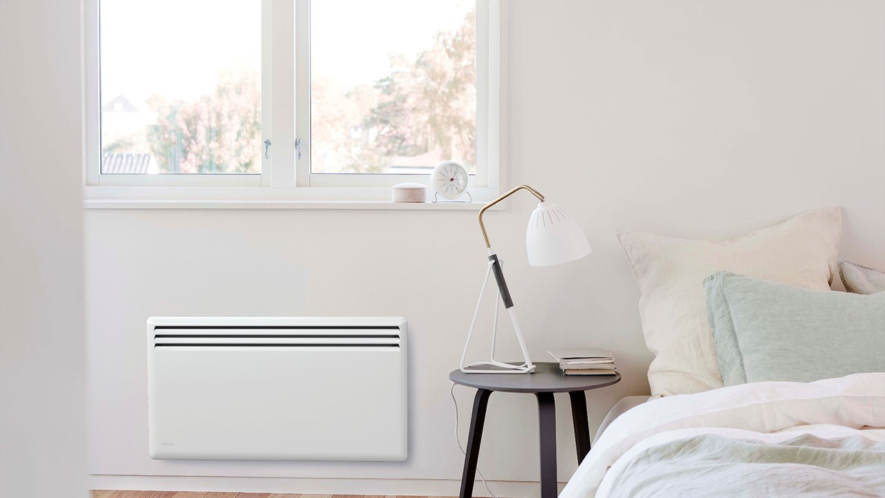

  1. Возможно вам лучше поменять на современные конвекторы.
  2. Возьмите конвектор длиной 1,7 метра тип КСК.
  3. По центру окна.
  4. Термоклапан с термоголовкой живучи. Не слушайте утверждальщиков. Даже если произойдет забитие камнем с вероятностью попадания метеорита в голову, то можно легко прочистить. Ведь будут же у вас отсекащие краны?

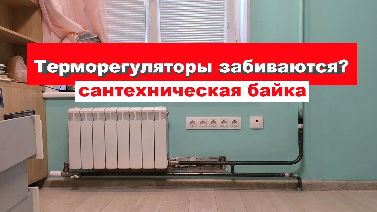

На практике на сколько термостатическая головка живуча? Многие утверждают, что теплоноситель грязный и из-за шлама она забьется и т.д.
идиотов большинство, они и утверждают, у меня со времени установок практически на все монтажи термостатических клапанов, а это с 2012г, не забился ни один. врят ли у кого то есть еще более обширный срез информации чем у меня. клапана забиваются

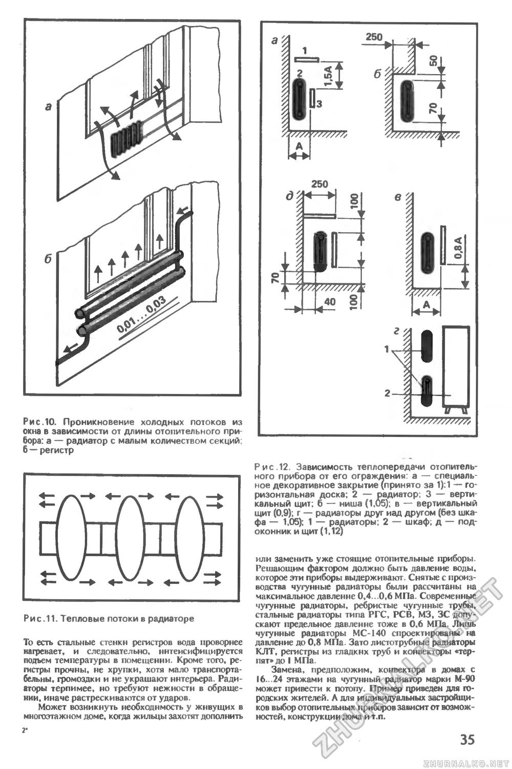

Ужасно выглядящая установка и как всегда с ужасно выглядящей травмирующей ноги слишком низко установленной термоголовкой (будет перетоп, будете маяться от жары!).
Да и до желательной длины радиатора 75% (от окна) будет очень дорого (зачем такое огромное количество секций?) доводить.
Можно обратиться к Олеговичу, он и вам такой же ужас сделает. :)
изображение_2026-08-12_173235351
Вот по поводу комфортной длины отоп.прибора.
