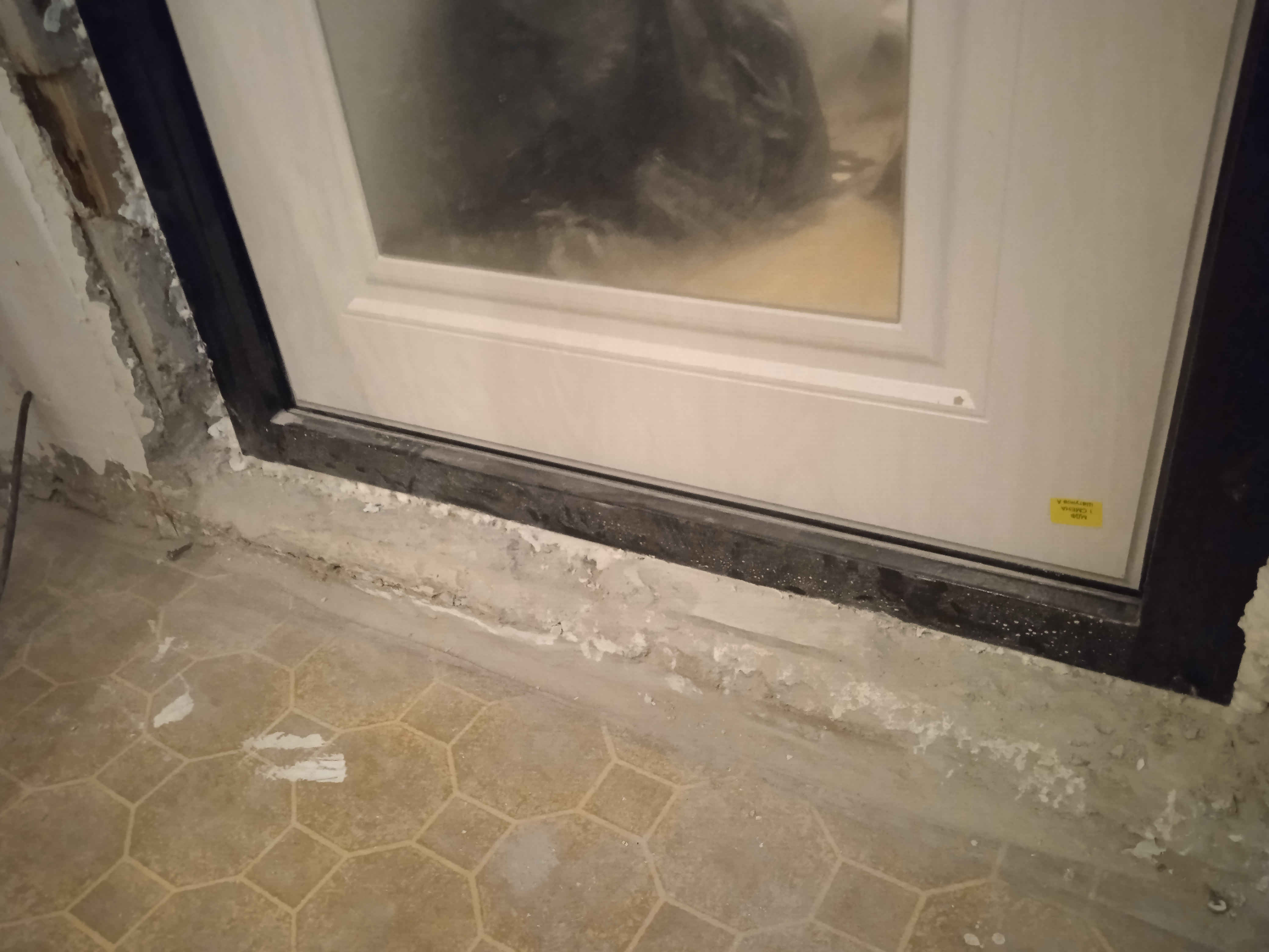

Под входной дверью после установки с внутренней стороны остался неровный, частично сбитый край плиты.Высота 8 см, глубина 6 см.Плинтус спереди полностью не перекрывает, остается зазор по высоте около 2 см.Наступать на него не будем.Чем можно его закрыть? Или м/б сбить наискосок и чем-то замазать и покрасить? ![ссылка удалена]![ссылка удалена]

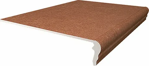

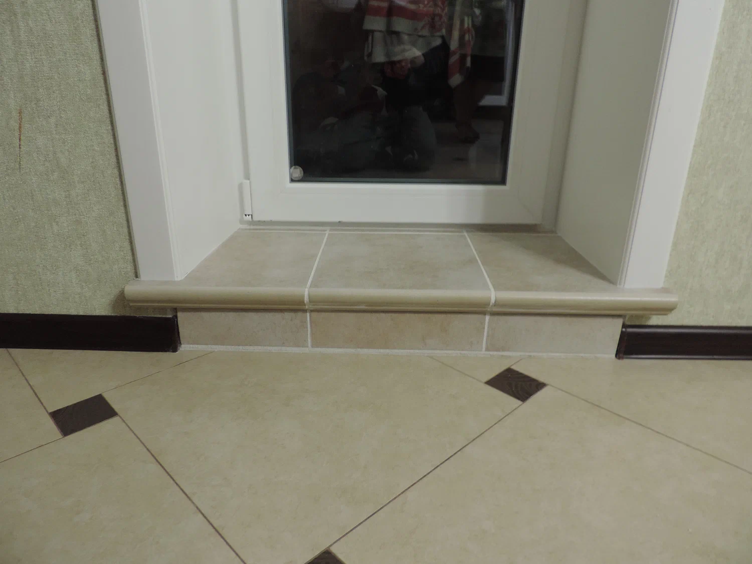

Superbelka, ступеньку из керамогранита на плиточный клей со щебнем приклейте. image image

сделать плиткой горизонт. наклеить угловой порог

Вадим М написал 16.08.2026 в 11:37
капинос может сыграть злую шутку с плинтусом

16.08.2026 в 12:22:07
Сибиряк написал 16.08.2026 в 11:52
Какую? плинтус под ним, думаю, ни к чему.image
