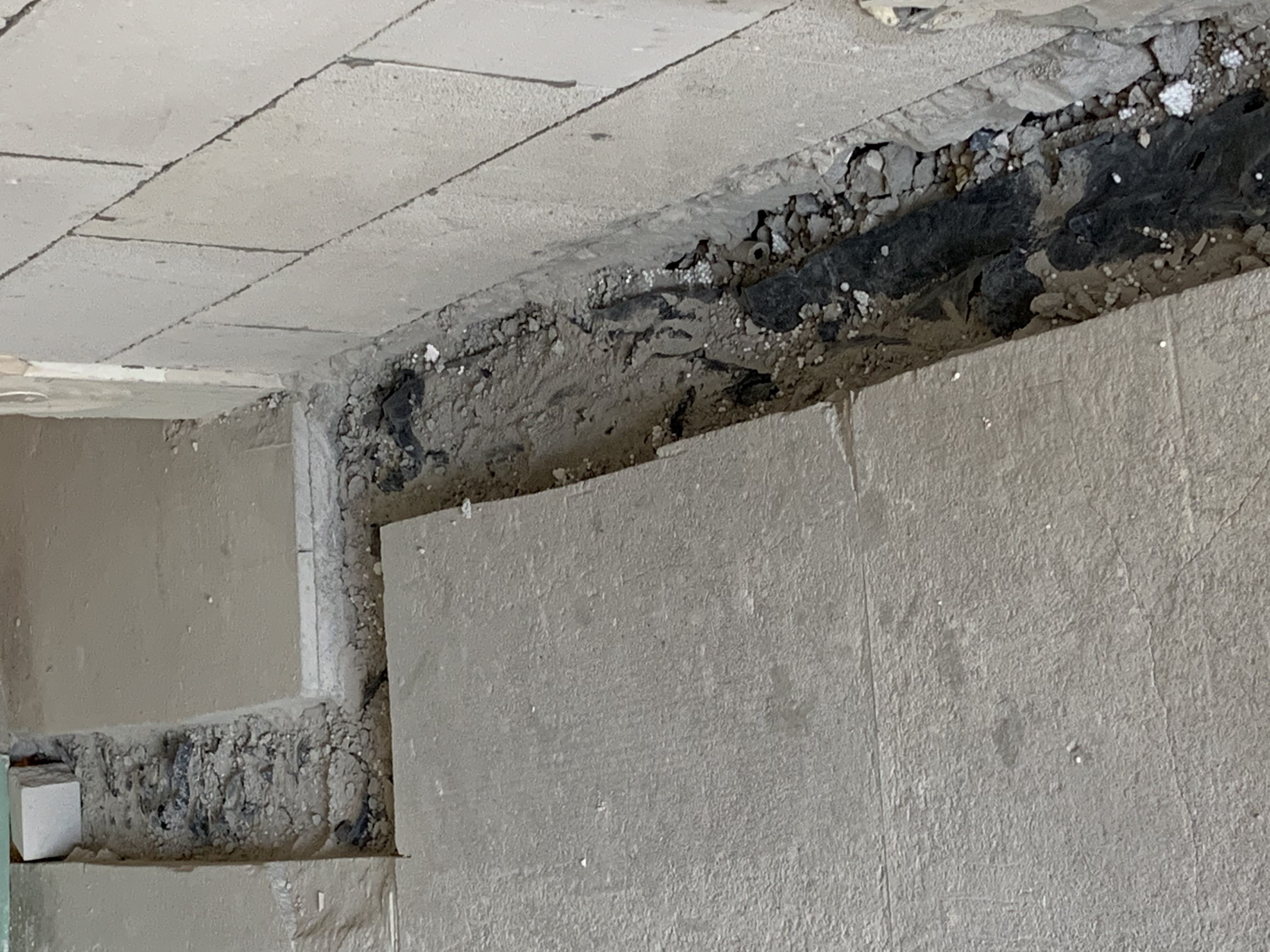

Штробы сделал шириной 20-25 см, глубиной где 7, где 10 см.Общая длина где-то 15-17 метров.Вся черная пленка ( старая, которая была под полом) изодрана

Anna5555 написал 24.05.2026 в 09:11
Штробы сделал
С какой целью они были сделаны? Что за помещение?
Почему этот вопрос заинтересовал после разрушения, а не до? Это не Ваше помещение? Вы не несёте за это ответственности?
Батареи, наверное. Кто будет полы делать тот пусть и работает.

AndyMirror написал 24.05.2026 в 12:24
Батареи, наверное.
Было бы логично сначала проложить в этой штрабе трубы к батареям, а потом заделывать. Но ТС таких планов пока не озвучивал.

ВТБ! написал 24.05.2026 в 12:27
Было бы логично сначала проложить в этой штрабе трубы к батареям, а потом заделывать. Но ТС таких .....

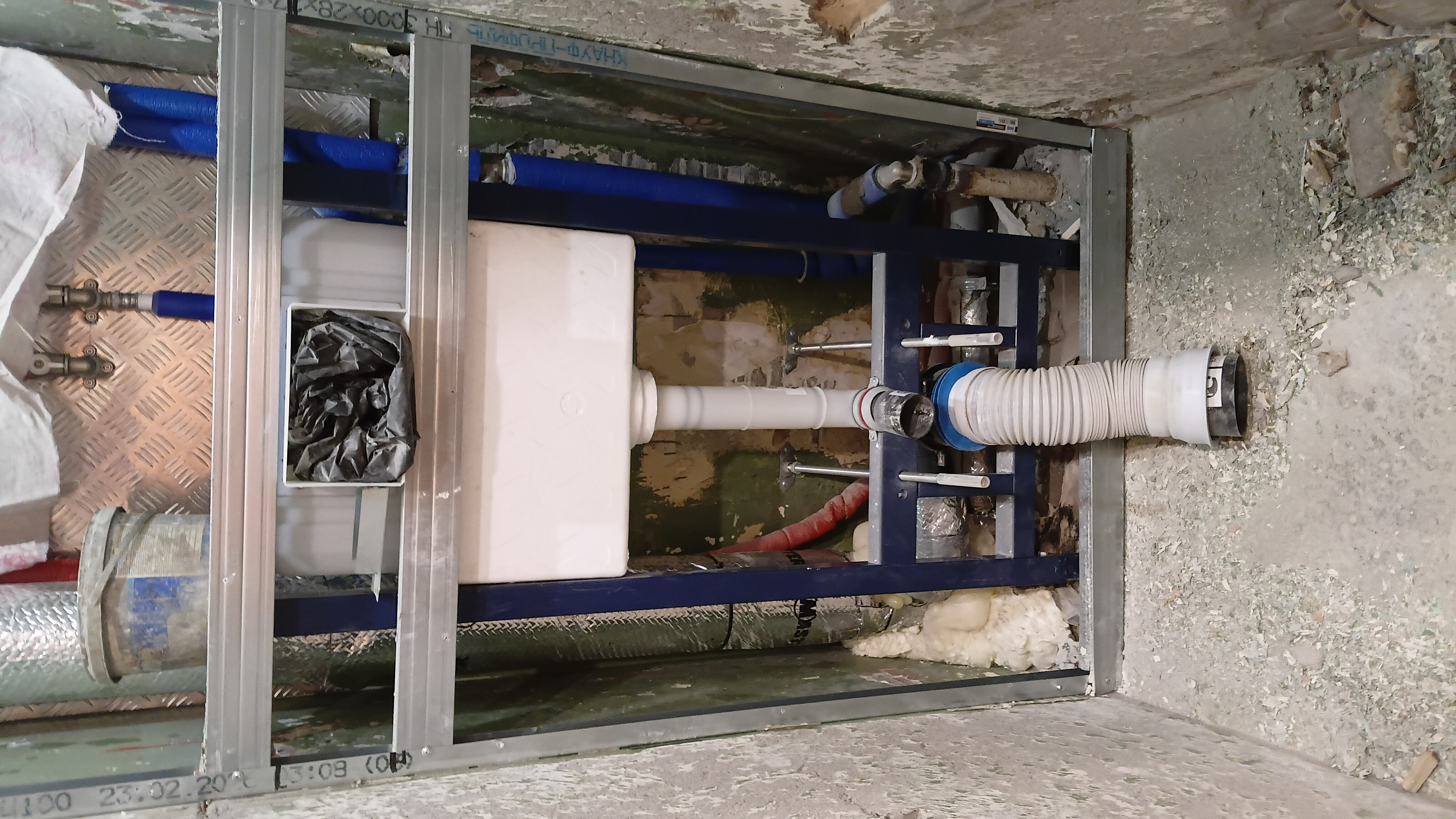

Т.е. санта наворотил штроб и ничего в них не положил. Прикольные конкурсы.
Сейчас люди очень жалеют денег на ремонт и подобные доморощенные прорабы вновь сильно удивляют.
Вот из последнего: 446

ВТБ!, в смысле чье?!? Мое. Зачем мне про чужие штробы спрашивать? Штробы сделаны для металлопластиковых труб для радиаторов. Делается полностью новое водоотведение, от счетчика. Само собой в эти штробы будут прокладываться трубы. И только потом нужно будет заделать эти штробы
Вопрос как и чем. Предлагают всякое разное, поэтому хотелось бы самой понимать что стоит делать, а что ни в коем случае.

AndyMirror, насчет» жалеют» денег: мне этот умелец делал черновую разводку труб к радиаторам (3), канализации (5 точек), гребенки и обвязки котла за 88.000 . Это дешево?!? После того, как я увидела, что он делает штробы в пеноблоке и гипсокартоне отбойным молотком, а у соседней стены при этом стали вылетать кирпичи: я его остановила и он обиделся и ушел. Другой сантехник никак не мог понять зачем нужно было штробить такие огромные канавы. Но дело сделано, поэтому и был мой вопрос чем это потом ( после труб) заделать.

Кстати, после заделки этих штроб на полу должны зайти штукатуры. И чего я только не наслушалась от разных умельцев: и про гипсовую штукатурку можно в ванной, главное гидроизоляцией обмазать. И про штукатурку машиной в маленькой квартире, где слой должен быть как можно тоньше. И про гипсовую штукатурку, которая сохнет за 1-2 дня, поэтому прям сразу и можно шпаклевать. ;-)

Anna5555 написал 24.05.2026 в 23:09
Не дорого. С фото санта тоже не дармовой, но перемудрил много.
Anna5555 написал 24.05.2026 в 23:18
Цементной они все работать не умеют. Но вы тут спрашивайте, подскажем.
Anna5555 написал 24.05.2026 в 23:00
Только цпс, всё очистить и залить. Но монолита с остальным может не получиться
