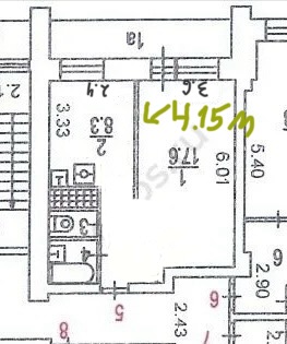

Всем добрый вечер, следующая ситуация.Однокомнатная квартира в доме 67 серии, 1968г постройки.Перегородка между кухней и комнатой из гипсолита (высота 2.7м, длина 4.15м). Перегородка была завалена в одну сторону на 1.5см, оштукатуривал ее по маякам с двух сторон.На оштукатуривание всей стены с двух сторон ушло где-то 450-500кг ротбанда, небольше.Сейчас задумался о нагрузке на перекрытия.Погуглив плотность этих стен в ссср.Изначально вес этой стены должен быть около 1000-1150кг.Теперь она получается около 1500-1650кг.Вся эта перегородка снизу стоит на бруске и этот брусок уже стоит на 3.5 плитах Теперь задумался… а не многовато ли это и не нужно ли ее вообще ломать и возводить новую из гкл на каркасе

В добавок ещё будет стяжка же

Если прям с доказательствами то здесь Если проще, то забить и не думать. А вот стяжку лучше облегчённую, 2-2.5см наливайкой. Лишь бы провода закрыть. Там и так 248см, толстые слои некуда лить. По нынешнему СНиП минимально должно быть 250см в чистоте со всеми финишами

Сообщений: 140020
16.08.2026 в 21:14:49
Sergo_XD228 написал 16.08.2026 в 19:21
Нет, все нормально.
Sergo_XD228 написал 16.08.2026 в 19:27
Если 6-8см - нормально.
Sergo_XD228 написал 16.08.2026 в 20:47
По стяжке все сложнее. Перепад пола 8.5см. У окон точка 0 и к входной двери уровень пола уже ниже на 80-85мм, в целом даже на расстояние 3 метров от окон уже перепад к центру плит под 70мм.
Считается как средняя распределенная нагрузка на всю квартиру. Допустимая нагрузка на плиты перекрытия 600-800кг/м2.
