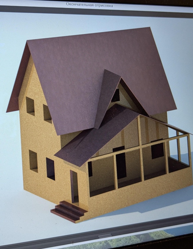

Думаю, можно сделать вот так. Общий вид, сваи не отрисовывал

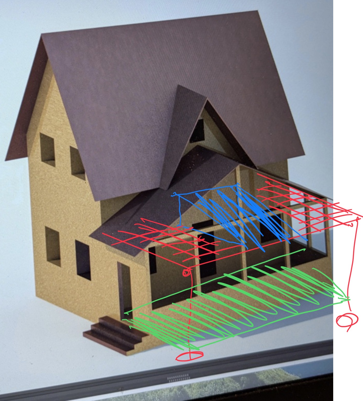

mgr_kir,  Попробуй точку «съемки» поставить на 2м высоту - той точки что у тебя на модели на дом никто не смотрит. Возможно терраску есть смысл сделать пошире - и накрыть не целиком кровлей - а перголой, а центральную часть поликарбонатом, что бы зона стола оказалась укрытой от дождяIMG_3817

Хм.Был у меня первый вариант - накрыть односкатным навесом, врезав в него доделанный балкон.Модель готова, но не понравилась.Пергола хороший вариант, но смущает поликарбонат в качестве крыши.Штука хорошая, под ним светло.По крайней мере, пока чистый ) У меня есть опыт его использования, через 5 лет пошли трещины.В принципе, замена недорогая, но муторная.Вообще, конечно, хочется и то, и се.И света больше, и надежность.Еще момент - если сделать лишь навес в центральной части, то гнить будет не балкон 1х2 м, а терраса 3х9 ) Сейчас думаю уменьшить длину террасы, сделав ее между окон (4 м), иначе внутри комнат темно будет

mgr_kir написал 24.08.2026 в 13:22
А почему нельзя террасу выполнить тротуарной плитой по грунту?

Тогда это уже беседка, а не терраса. Хочется иметь сухую зону где кроме отдыха можно переобуться/переодеться. Беседка для этого не подходит.

А вообще, ваша картинка мне нравится.Большое спасибо за идею.Как минимум, к размышлению.А если настелить пол террасы пластиковой доской, то на счет гниения можно не беспокоиться.Только нужно обеспечить водоотведение, чтобы не затекало по полу в сухую часть.В разных уровнях пол сделать что ли.Или под перголами действительно плитку на землю уложить, а под навесом деревянный пол.
