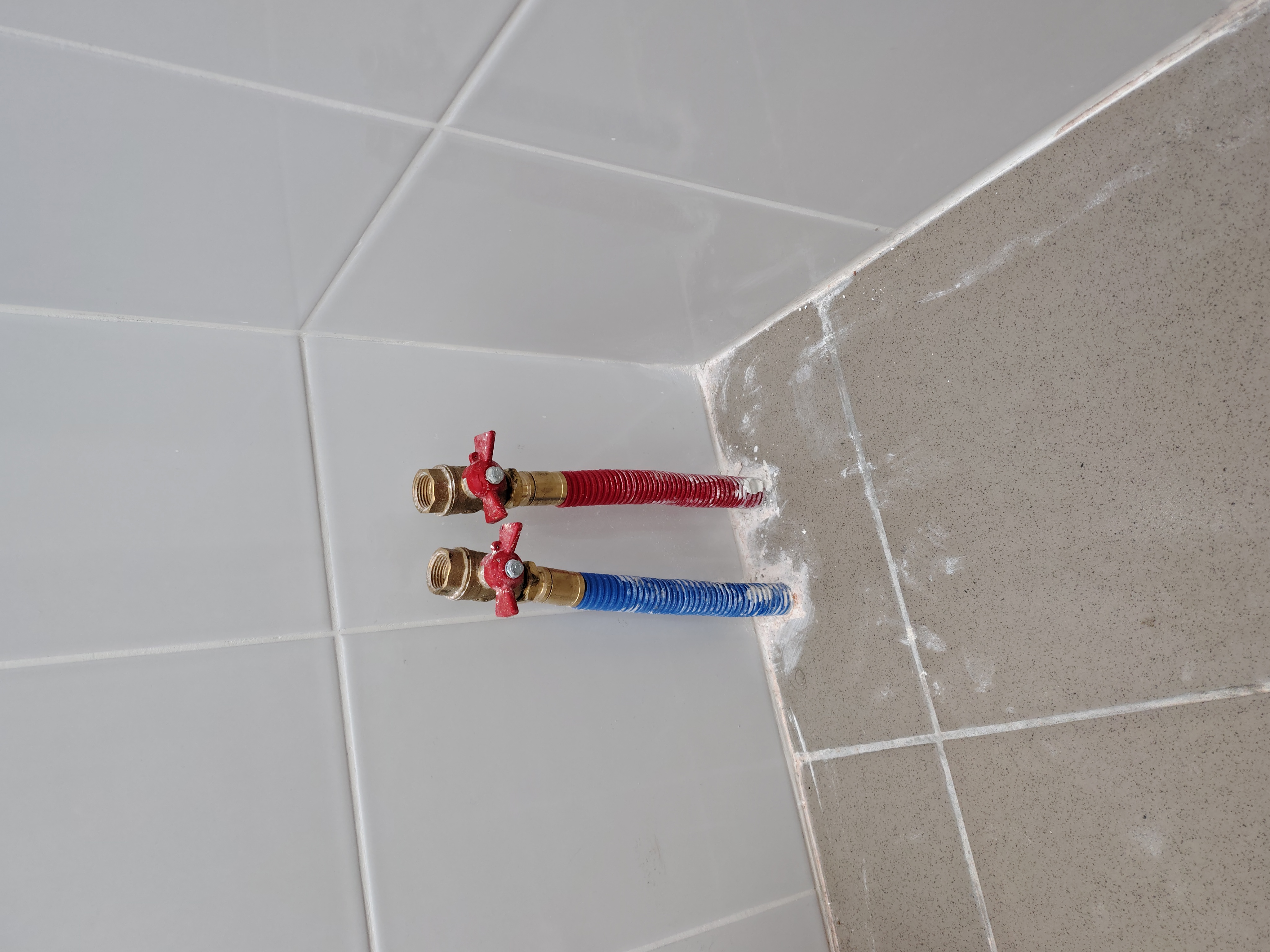

Квартира в новостройке.Отопление автономное - установлен газовый двухконтурный котел.В санузле из пола торчат две трубы (синяя и красная), на концах вентили, с непонятным назначением.Что можно подключить к ним: полотенцесушитель или радиатор ?

Можно и то и другое. Все равно будет работать только от контура отопления с вашим то котлом. Ставьте то, чего хватит по мощности.
Если схема системы двухтрубная, не забудьте про необходимость регулировочной арматуры на ОП в санузле, например, термоклапан с преднастройкой.
Можно попытаться отгадать назначение непонятных вентилей, если дадите разборчивое фото.

IMG_20260809_143523941_HDR

zzz7777@mail.ru, Это обычные шаровые краны. Система с бОльшей вероятностью двухтрубная, поэтому нужна балансировочная арматура.

BV, Умывальник в санузле уже есть, вода и холодная и горячая к нему подведена. Такие трубы торчащие в каждой квартире. Непонятно, зачем застройщик их ставит.

А никак нельзя зайти/написать в Управляющую компанию и взять проект оистем отопления и водоснабжения квартиры? Вариант - технический паспорт, технические условия. Последние у нас во многих ЖК выдают под попись. Там Можно-ли нужно-нельзя" по всем системам, а также полам, и "коробам-выгородкам" стояков инж систем. Короче, зачем форум спрашивать, если есть УК....
