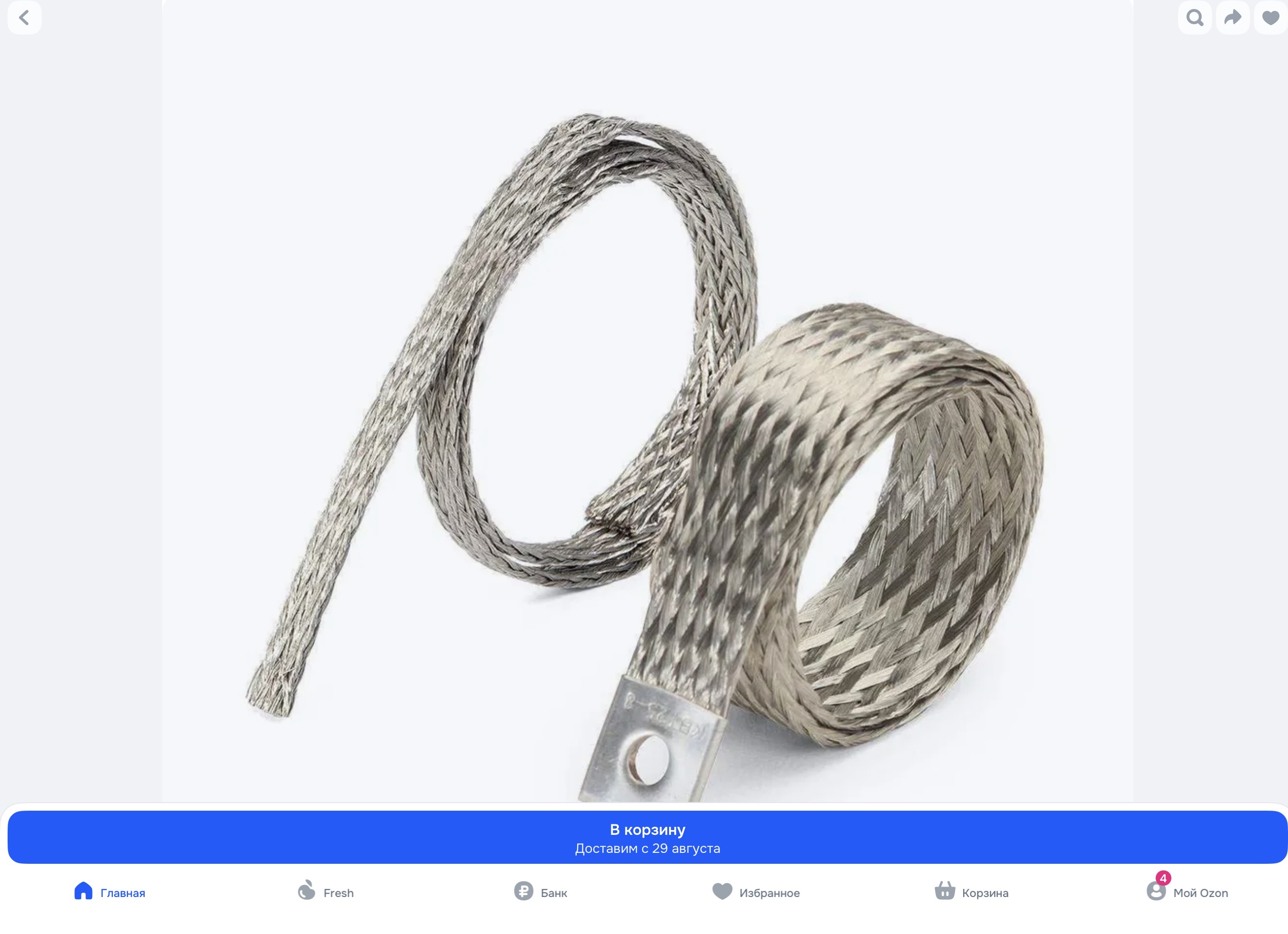

MADONNA написал 23.08.2026 в 13:38
то есть достаточно (наверное) изнутри бак оклеить фольгой и заземлить через провод питания. Или если нет земляного провода - то через токоподающие сделать через разрядник.
Так и делают на стационаре. Если заземлять мобильный аппарат, то провод нужен отдельный толщиной с палец, того что в сетевом кабеле недостаточно.

23.08.2026 в 14:16:51
MADONNA написал 23.08.2026 в 13:51
А зачем?
Вы сто лет на Форуме и не читали темы про строительный пылесос?) В ней всё уже обсосано сто раз. Я пробовал - тонкого проводочка недостаточно.

23.08.2026 в 14:19:08
sereza написал 23.08.2026 в 14:16
А, а с палец толщиной - четко все отводит. понятно.

23.08.2026 в 15:25:36
MADONNA написал 23.08.2026 в 14:19
Не толстый а сетка - вот такая https://www.ozon.ru/product/provod-zazemleniya-pml-16-500-nk-kvt-60211-1712214292/?at=1oOj1NaOw8yG3ch2CvFLriWkKa4TwNMH&sh=WFEm88EIaQ

23.08.2026 в 15:30:23
sereza написал 23.08.2026 в 15:25
Не толстый а сетка - вот .....
BV, коллега, что вы думаете об этом?IMG_3816
