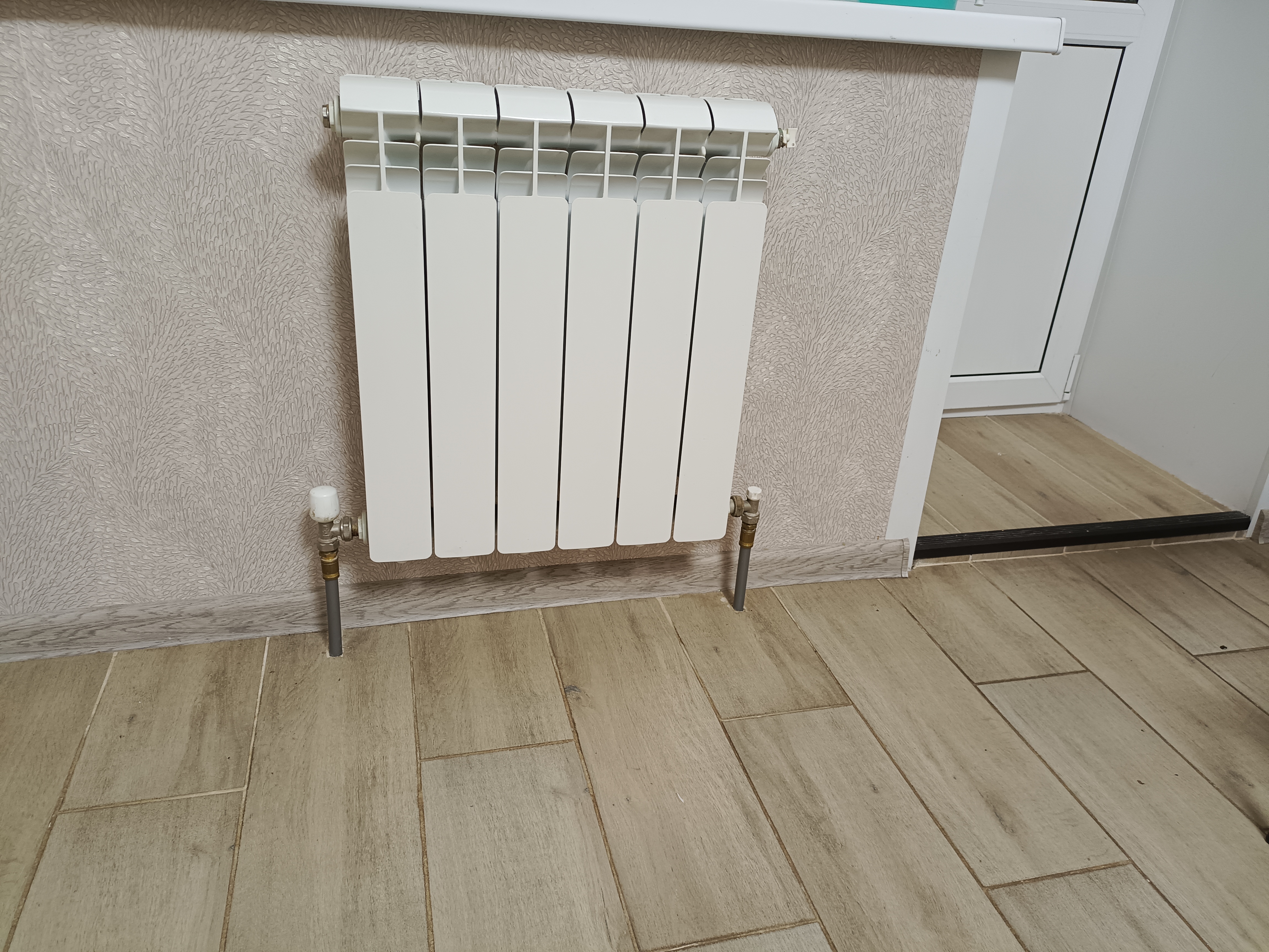

Многоквартирный дом, отопление от двухконтурного котла, трубы PEX.Схема разводки неизвестно какая (коллектора нет), известно только то, что не от застройщика, а переделывали.Котел стоит на кухне.Кухня 14 кв.м, окно и дверь ведут на неутепленную лоджию, радиатор по центру относительно оконного блока, подача слева (вроде бы), радиатор Global Iseo 500 6 секций.Трубы выходят из пола, подключение с обоих сторон снизу.Прошлой зимой на кухне можно было находится только в свитере.Помогите, пожалуйста, советом.1. Хочется добавить секций. Производитель радиатора на такую площадь рекомендует 8 секций, но (если добавлять справа) влезет еще 3 секции. Лучше 8 или 9? Или вообще лучше весь радиатор заменить с учетом того, что проверить соединение секций под давлением вряд ли получится?
  1. Есть ли смысл удлинить трубу слева и подключить сверху?
  2. Если справа добавлять секции, то правильным будет это сделать из двух аксиальных уголков и обрезков PEX? Или есть еще какие-то варианты? Имеющиеся уголки на 1/2, которыми радиатор подключен оставлять или менять?
  3. Пугает выход труб из пола. Плиточнику удалось сделать вырез в плитке не оставив даже десятой доли миллиметра под температурное расширение, керамогранитная плитка у левого выхода уже треснула. Такое глухое замуровывание для труб очень плохо?
  4. Смутные подозрение, что в таком маленьком количестве секций есть какой-то замысел, но мне не ясно какой. В жилых комнатах количество секций более или менее соответствует площади (например, в 11 кв. м стоит 8 секций).
Разберитесь сначала с этим. И как подключено. Со своим котлом можно на 6 секциях сделать Ташкент)

Площадь комнат, кол-во секций?
И ещё раз... Нужна схема подключения (труб в полу, и к котлу), а не гадания. Режимы котла, насоса?

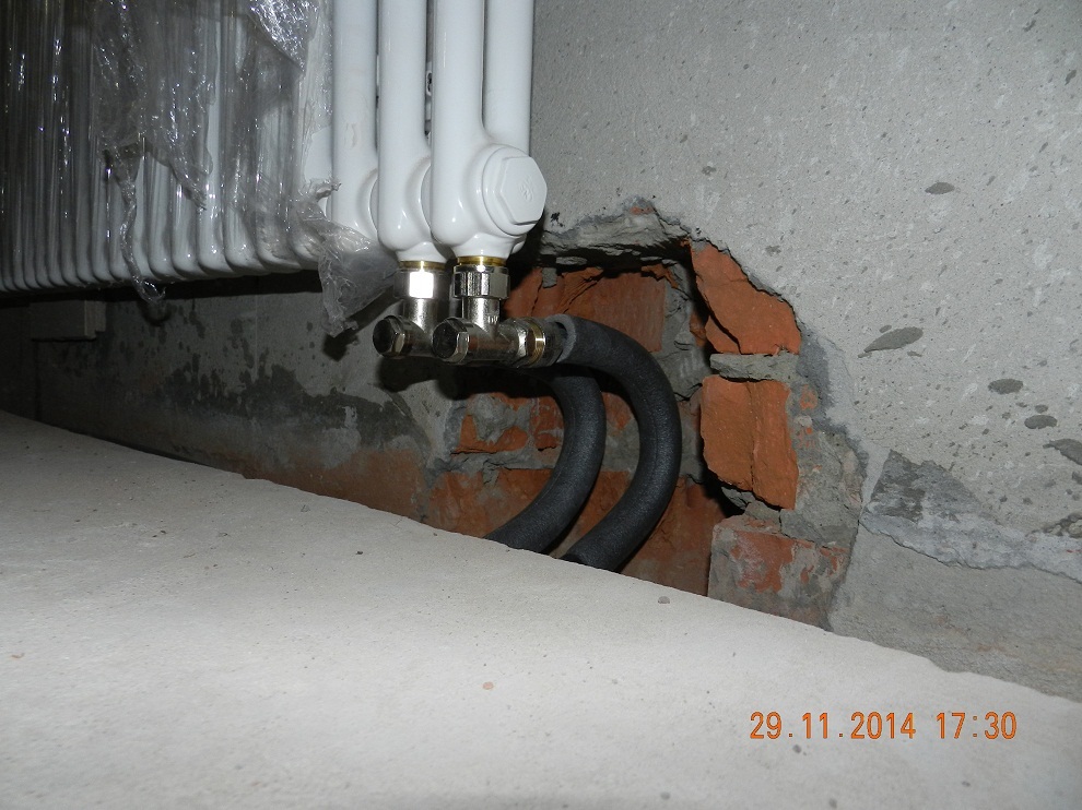

italonlight, вам бы переделать систему по нормальному. Сделать двухтрубную, подключения радиаторов сверху-вниз, или снизу вентилем VK (с подключением из стены). Обязательно применить термоклапаны с преднастройкой или даже с авторегуляторами расхода. С термоголовками. Подумайте о замене радиаторов на стальные панельные или стальные трубчатые. На фото стальные трубчатые с подключением снизу вентилем VK из стены.

27.08.2026 в 16:28:25
BV [ссылка удалена] 27.08.2026 в 15:56
Кухня 14 кв.м - 6 секций.Жилая комната 17 кв.м - 10 секций.Жилая комната 11 кв.м - 8 секций.Туалет 2,5 кв.м - без отопления.Ванная 3 кв.м - при входе есть петля полотенцесушителя от отопительного контура.
Где ж эту схему взять... Если бы оригинальная схема застройщика осталась, но это точно не она.Без схемы вообще лучше ничего не трогать, можно сделать только хуже? Режим котла - это как часто он включается и на какую температуру выставлен теплоноситель или еще что-то?

27.08.2026 в 16:53:20
BV написал 27.08.2026 в 15:45
Возможно вы правы, я просто не умею котел готовить, до этого общение ограничивалось только центральным отоплением, где единственная возможная регуляция температуры заключается в изменении количества секций радиатора. В феврале (когда долго держалась ненормальная для центрального региона температура в -20-25) в кухне было холодно при комфортной температуре в жилых комнатах. Регуляторы на радиаторах все открыты на максимум, температура теплоносителя стояла 70. Нужно было просто температуру теплоносителя увеличить до возможного максимума и регуляторы в жилых комнатах прикрутить?

Алюминиевые радиаторы - это совсем плохой вариант? При таком же размере стальной будет эффективнее? Забавно, что от застройщика стояли стальные панельные, но прошлого владельца квартиры кто-то убедил, что все не так, и мы находимся здесь.
