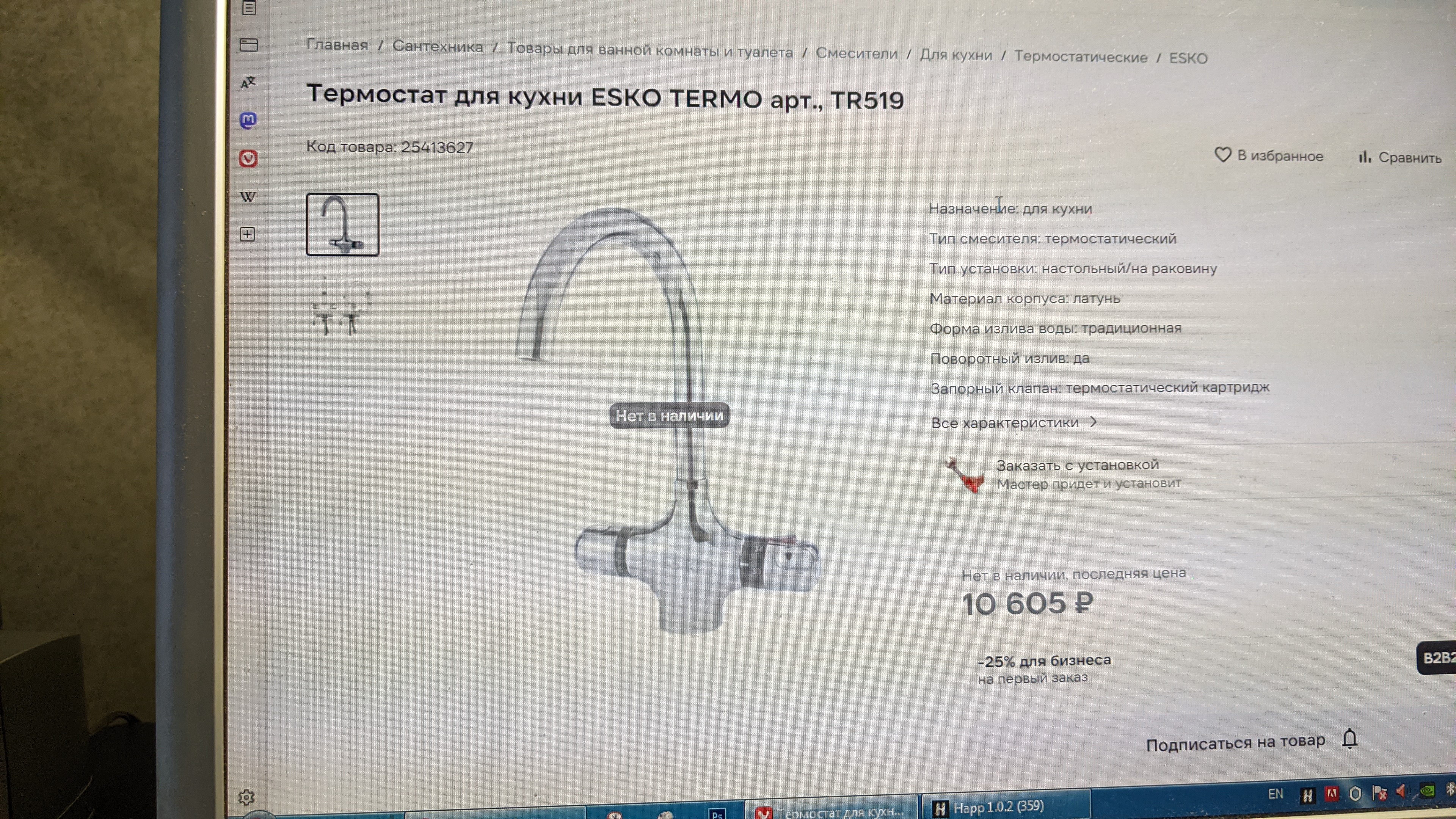

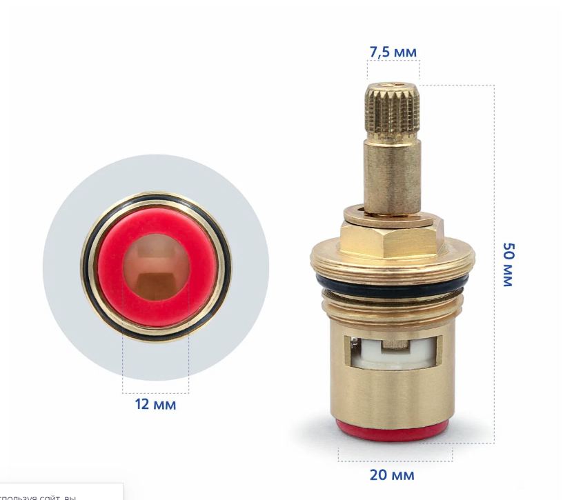

здравствуйте,   подскажите какая кранбукса подходит для крана Термостат для кухни ESKO TERMO арт., TR519 Вроде вот такая тамвроде ECERZ20H:
СнимваваокСнимпапапок
  у этой артикул ECERZ20H но на озоне не нашел точно такой. А с похожими боюсь промахнуться. Хотел купить или на озоне, или на вайлдберис или в магазине сантехники Афоня в Питере.

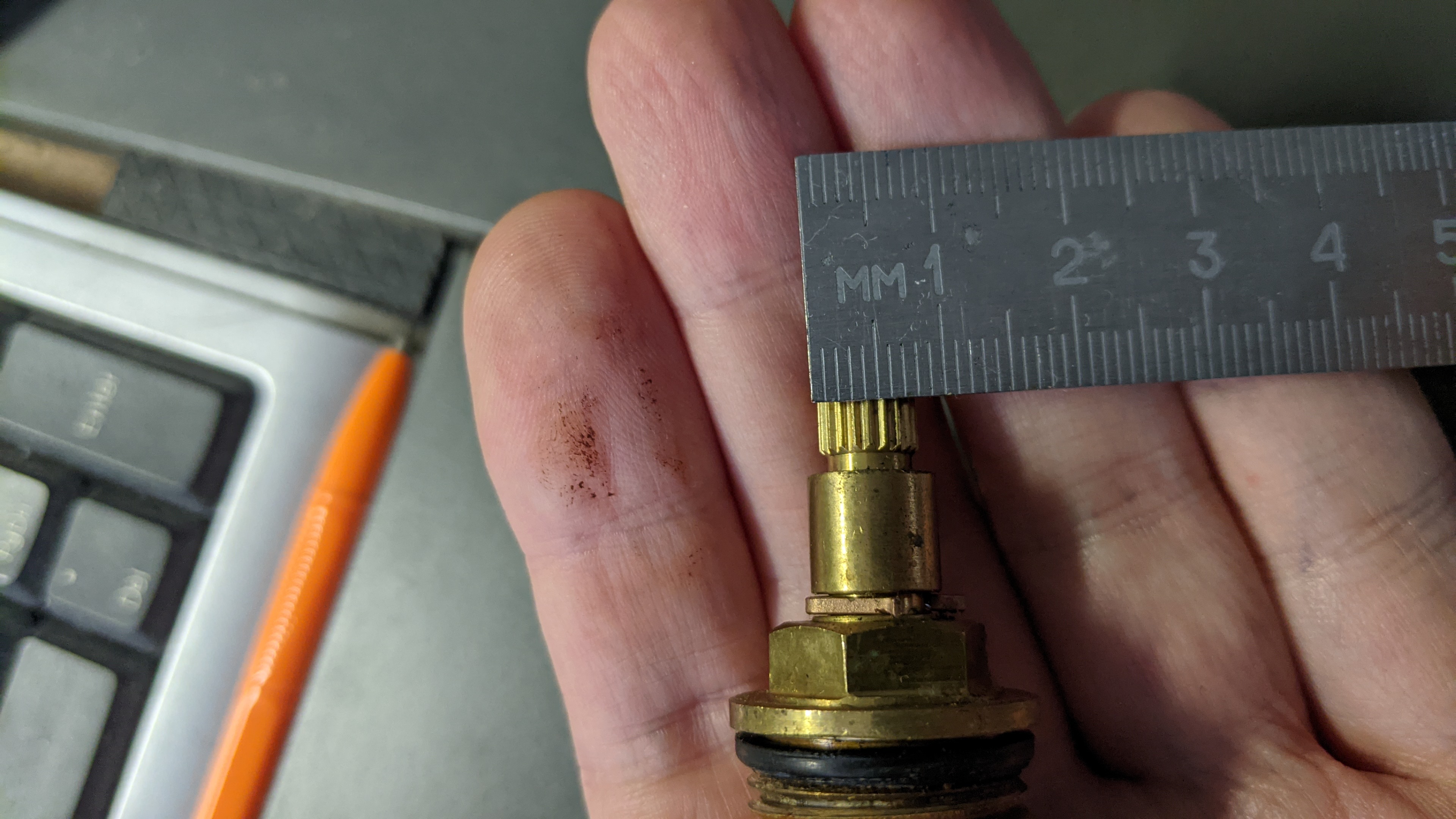

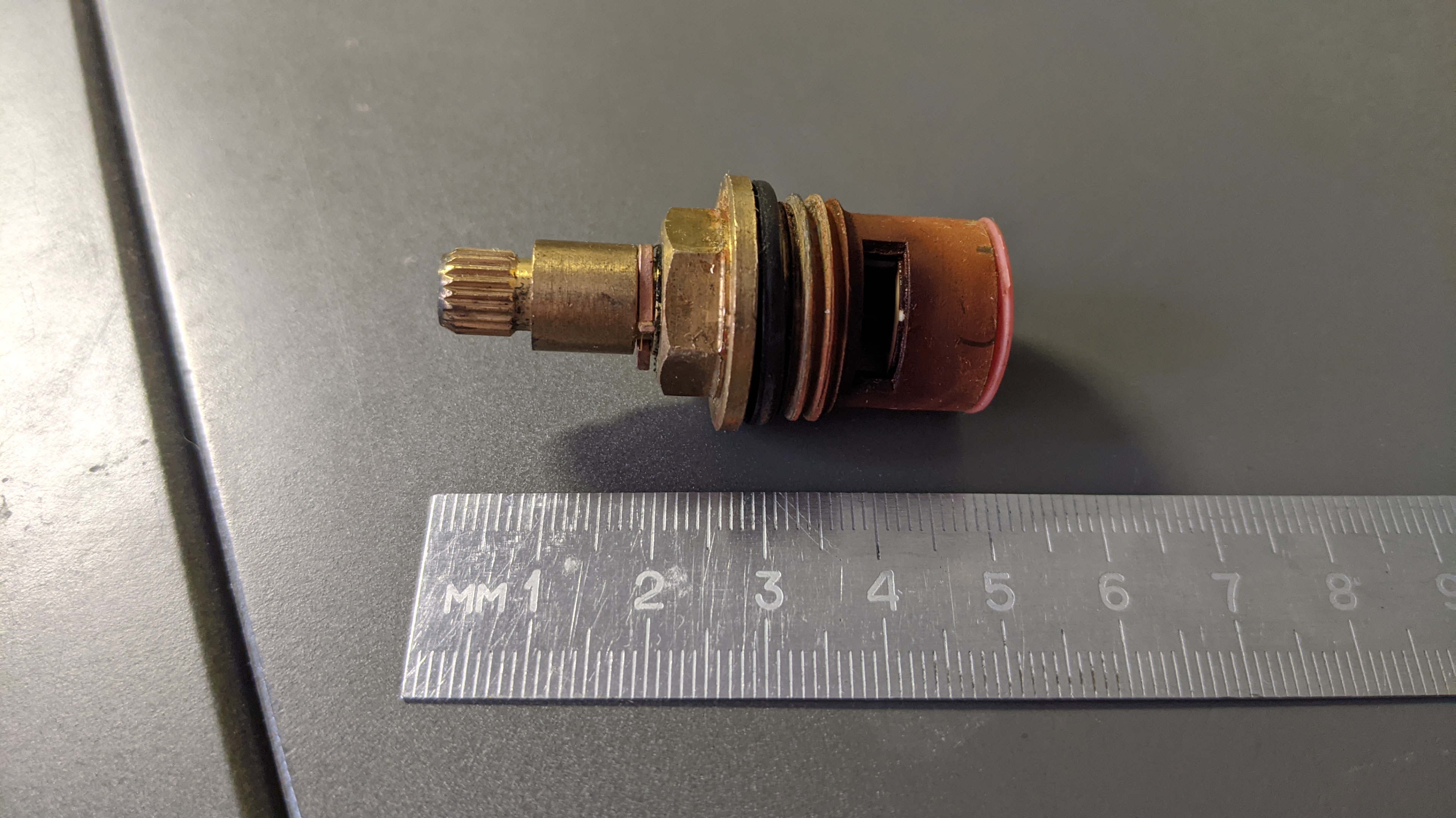

Вот фото моей:

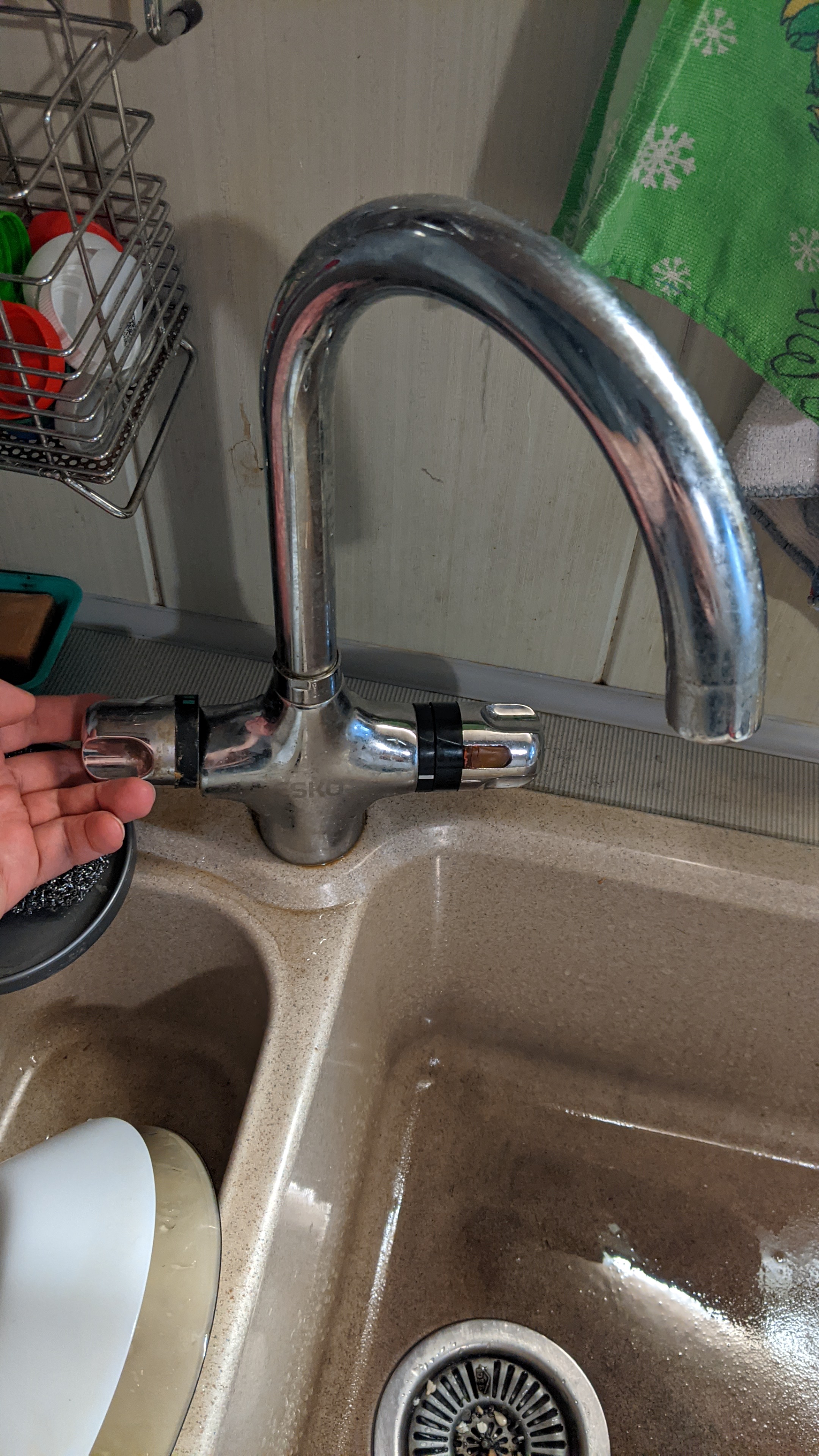

PXL_20260828_092855979 PXL_20260828_092927230 PXL_20260828_092911395  фото этого смесителя с термостатом: PXL_20260828_085542050 PXL_20260828_085706223

Если из крана капает вода из излива в закрытом состоянии, дело в кранбуксе?

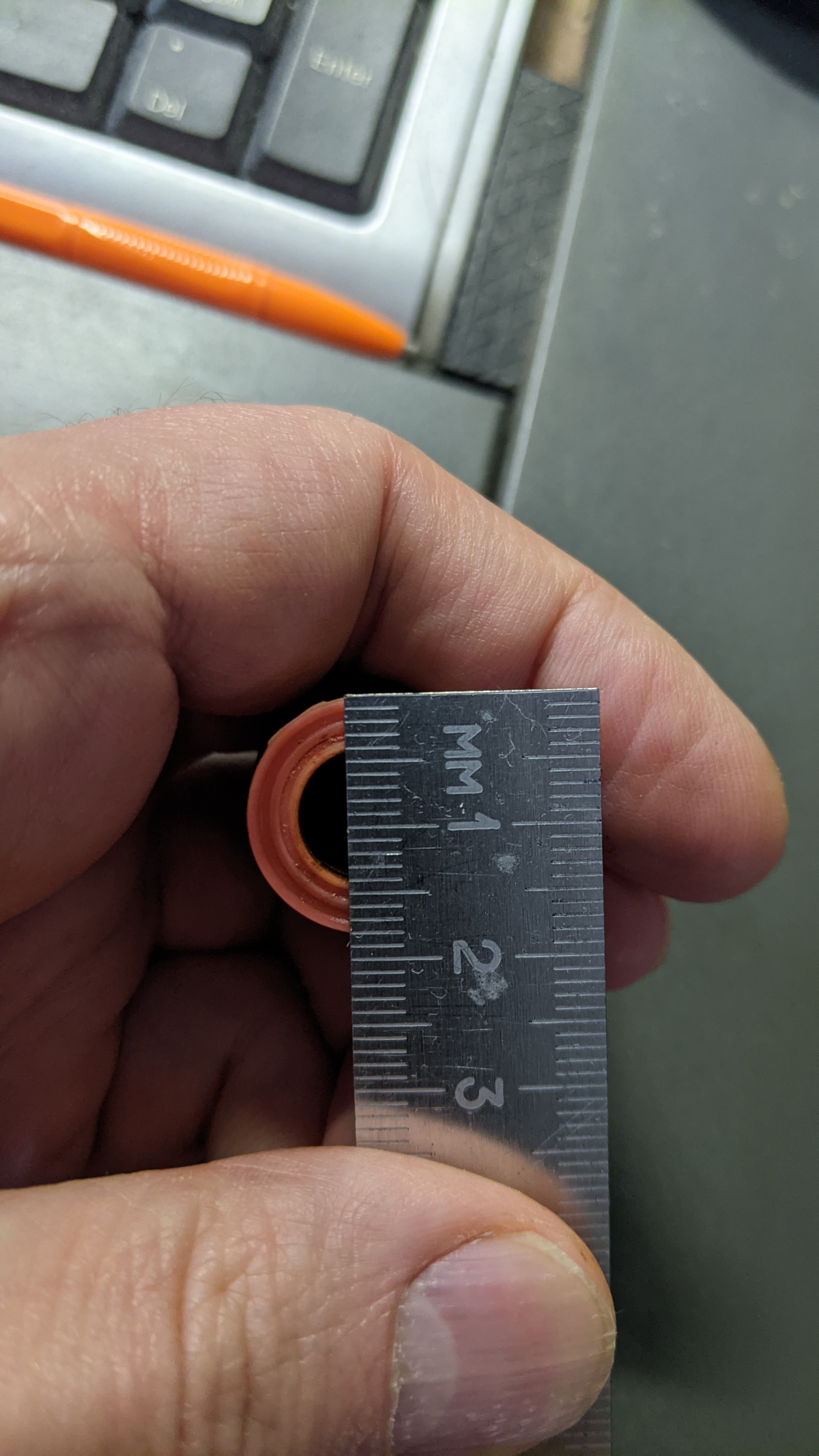

Скорее да. Лечится букса очень просто - заменой колечка на медное на штоке буксы внутри буксы. Буксу - разобрать надо. Размер не помню, но на озоне они есть для ремонта букс. Можно временно вместо колечка - кольцо из приплющенной медной жилы 1.5мм2

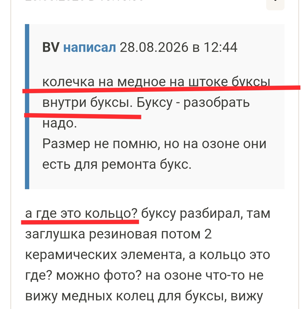

BV написал 28.08.2026 в 12:44
а где это кольцо? буксу разбирал, там заглушка резиновая потом 2 керамических элемента, а кольцо это где? можно фото? на озоне что-то не вижу медных колец для буксы, вижу ремонтные комплекты, но там другое

Сообщений: 139559
28.08.2026 в 22:27:25
  1. фотокамера в смартфоне ест?
  2. Погуглить фото разобранной буксы сможете?

nifty5 написал 28.08.2026 в 13:13
это вы не до конца разобрали - вынимайте шкок из корпуса и там между штоком и корпусом будет это колечко. вернее то, что от него осталось.

30.10.2026 в 14:09:36
Похожая беда была со смесителем в ванной. Капал как черт. Заказали на Озон кран-буксу, бесполезно, не подошел диаметр на какой-то микрон не тот и кран-букса даже не входила в отверстие. Сдали - заказали другую. Опять то же самое - диаметр не тот. Плюнули. Взяли от ниток катушку, отрезали колечко, подшлифовали бруском что нож точу - поставили - в мае - до сих пор все работает и ничего больше не капает. И 200 р целы.. попробуйте. Разбирать кран-буксу надо полностью и вставлять колечко на шток, вместо стершегося фторопластового.

30.10.2026 в 14:30:22
nifty5, да. В кольце из фторопласта. Оно быстро изнашивается, его нужно менять. Кран-буксу можно и не покупать. Это в 99% случаев причина капанья - истончившееся кольцо.
