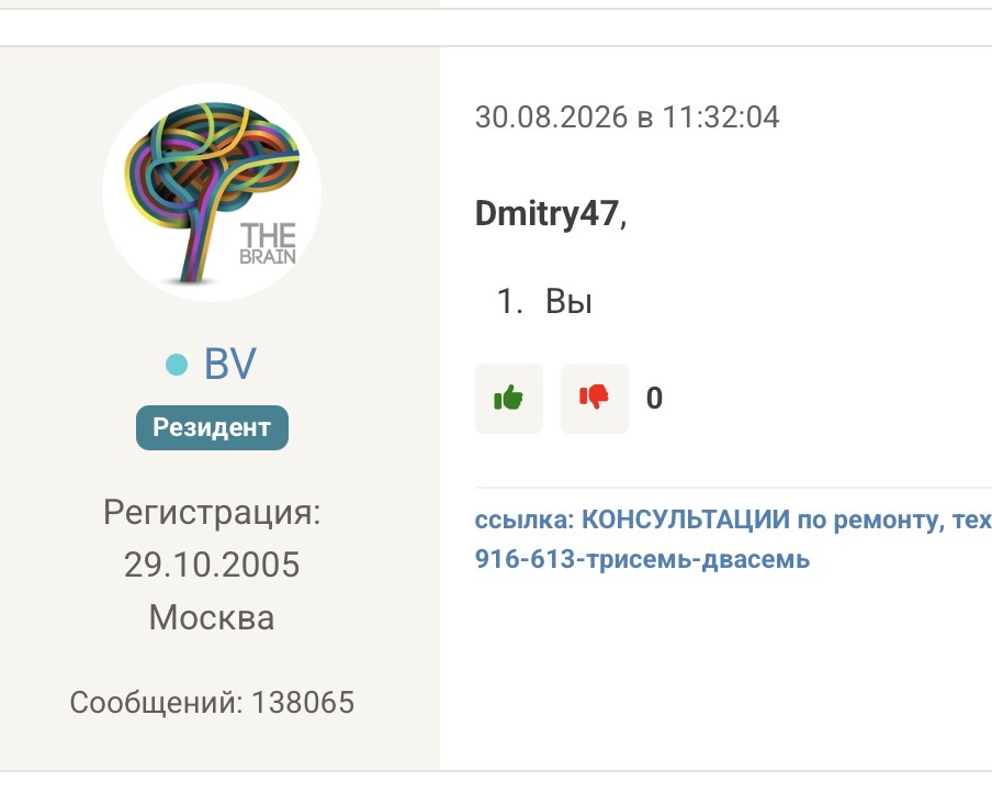

30.08.2026 в 11:33:27
IMG_3832
Сегодня коллега вы кратки и точнЫ!
