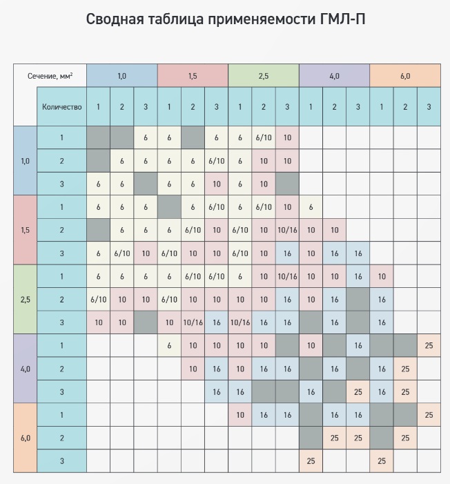

Здравствуйте.Провел проводку в доме.Теперь возникла необходимость соединения проводов в коробке.1) Какие наконечники лучше использовать - ГМ, ГМЛ или ГМЛ-П ? 2) Что лучше использовать гидравлику или ручными клещами ПК-16м ? (есть в наличии китайские гидравлические клещи) 3) Для обжима от 5-7 проводов вместе, какой диаметр использовать ? И для обжима 2-3 проводов? провода 2,5.
Это не наконечники.
Infiniti2022 написал 30.08.2026 в 23:20
Что есть - то и используйте. Гидравлику на больших диаметрах, ручные на маленьких.
Сложите сечения проводов и получите условный проход гильзы. Это для ГМЛ-П.
ГМЛ-П
