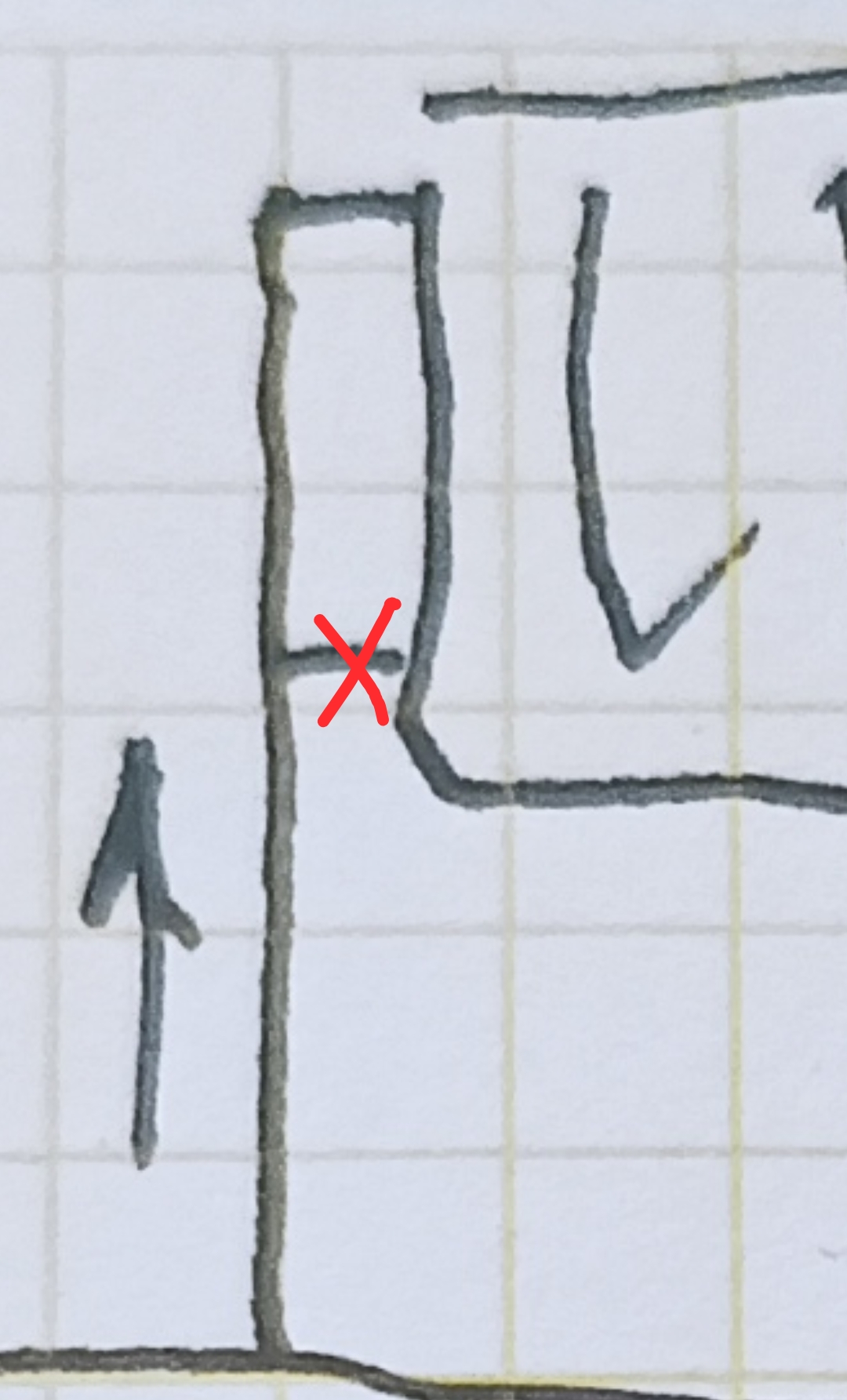

Всем, здравствуйте! Нужен совет.Строится баня.В ней помимо парилки и душевой есть туалет и комната отдыха.Комната отдыха со стеклянной дверью наружу и двумя панорамными окнами в пол.В комнате предполагается монтаж двух панельных радиаторов отопления под окнами с нижним подключением.В туалете - настенный радиатор отопления.В душевой - змеевик.По какой схеме организовать подключение всех четырёх источников тепла? Сам ни разу не проектировал, помогите, пожалуйста, разобраться!

BV, спасибо большое! Я правильно отразил двухтрубную тупиковую применительно к своему вопросу (вариант 1)?
Имеет ли смысл разбить на две ветки (вариант 2)? Где первая ветвь - это комната, а вторая ветвь - туалет с душем? IMG_20260901_142747Вариант 2

Screenshot_20260901-151634
На каждом радиатора термоклапан с преднастройкой. (антизамерзание - термоголовка)
Отопление зимой постоянно?
У последнего радиатора рядом перепускной клапан на примерно 25кпа - ветка проще одна.
Вообще говоря отопление хорошо бы сделать минипроект с расчётом. Оценить тепло потери и по ним выбрать размеры отопительных приборов, .....и все остальное по расчету.

BV, решение по моему варианту разве не улучшает циркуляцию теплоносителя в батарее? Решение по моему варианту разве не улучшает циркуляцию в батарее?

bpk572 написал 02.09.2026 в 20:36
Я ж не от балды нарисовал красный крест.
