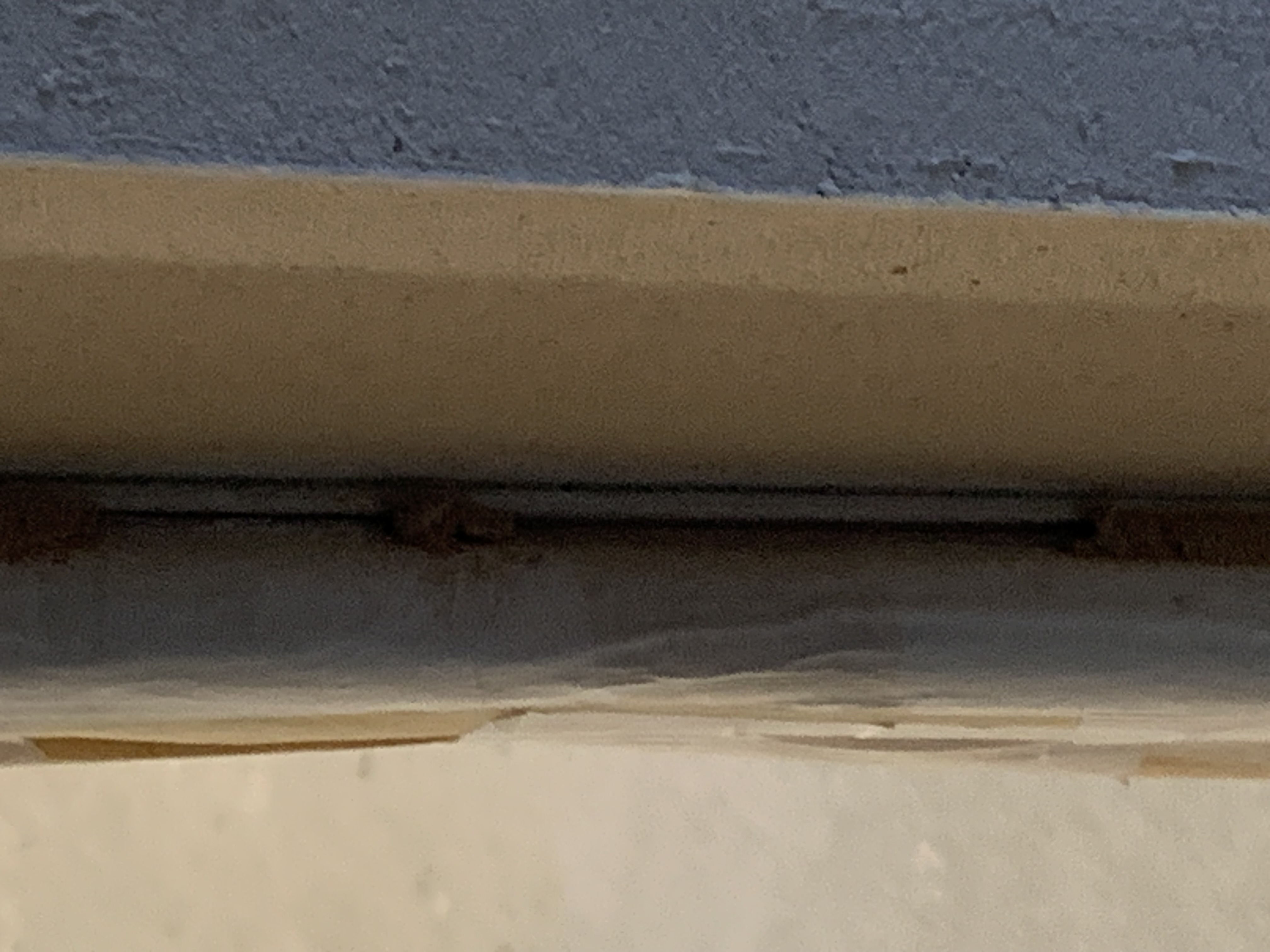

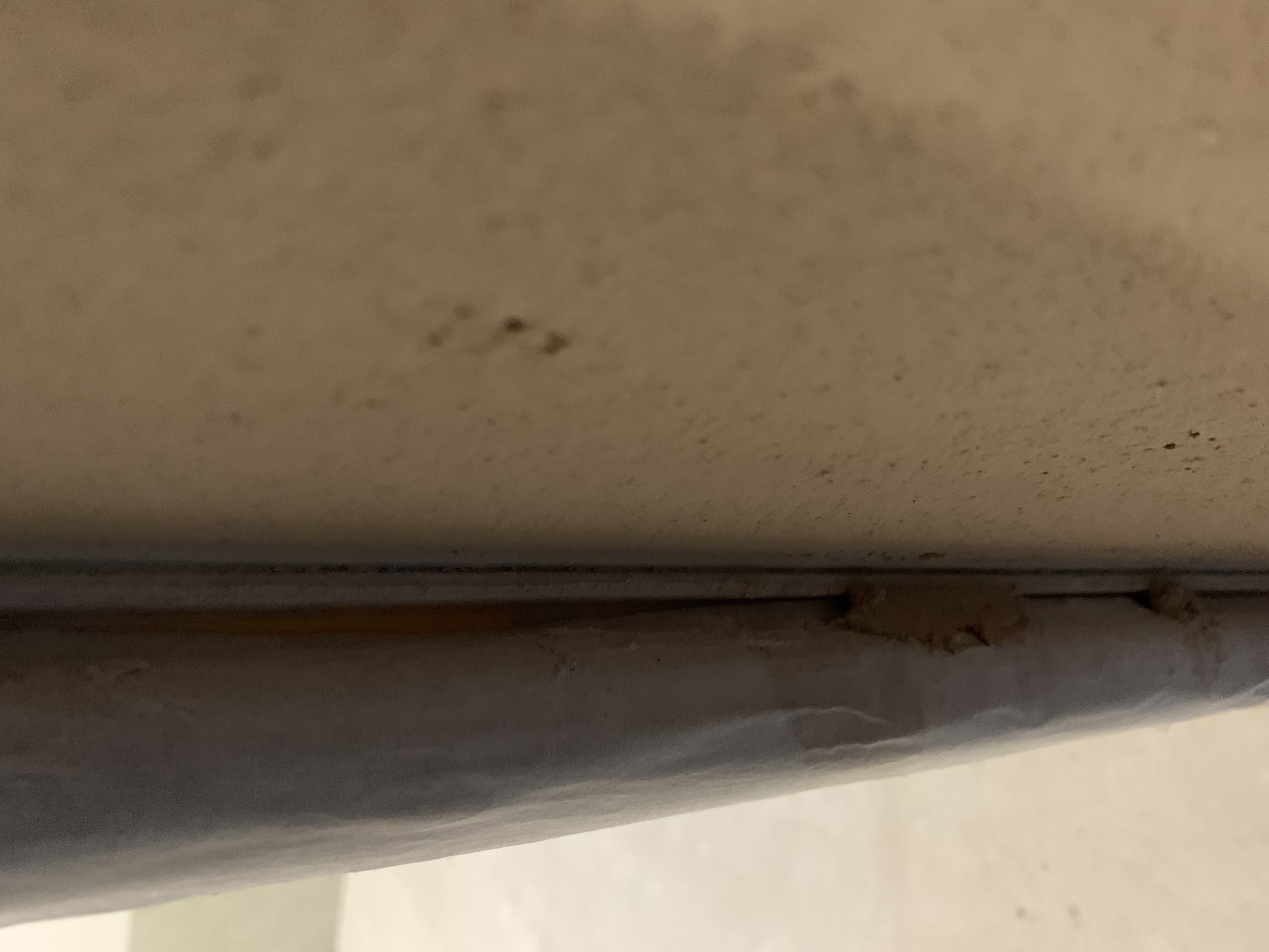

Добрый вечер ! Сегодня штукатур оштукатурил откос двери.Я пришла вечером и заметила, что он недоштукатурил в толщину где-то 1-1,5 см.Можно ли завтра утром еще добавить штукатурки на это место?

Блин, сижу себя кусаю: ушла, недоглядела. Хотя предварительно обсуждали с ним этот момент: чтобы полностью заштукатурил без всяких зазоров. Эта штукатурка нанесена на гипсокартон, слой уже немного подсох ( трогала), хотя сделан сегодня. Получается только причесать и сделать волны, пока совсем не высохла? И ждать когда полностью высохнет? Прежде чем наносить 2й слой? Но это ведь 7-14 дней? Захочет ли штукатур ждать это время?
Или есть еще другие варианты ?

По вашим фото мало что понятно. Прежде чем кричать "КАРАУЛ" сначала стоит спросить у штукатура -Почему так.

нет. Время высыхания зависит от толщины слоя, и проветриваемости помещения- порой и пару дней достаточно. НО вначале диалог
Нет.

BV, спасибо! То есть только вариант, о котором писала выше : «Получается только причесать и сделать волны, пока совсем не высохла? И ждать когда полностью высохнет? Прежде чем наносить 2й слой?»

Сибиряк, само собой. Даже самой интересно зачем он сделал так, хотя обсуждали совершенно другое. Та белая планка на фото: это как раз где зазор в 1 см.

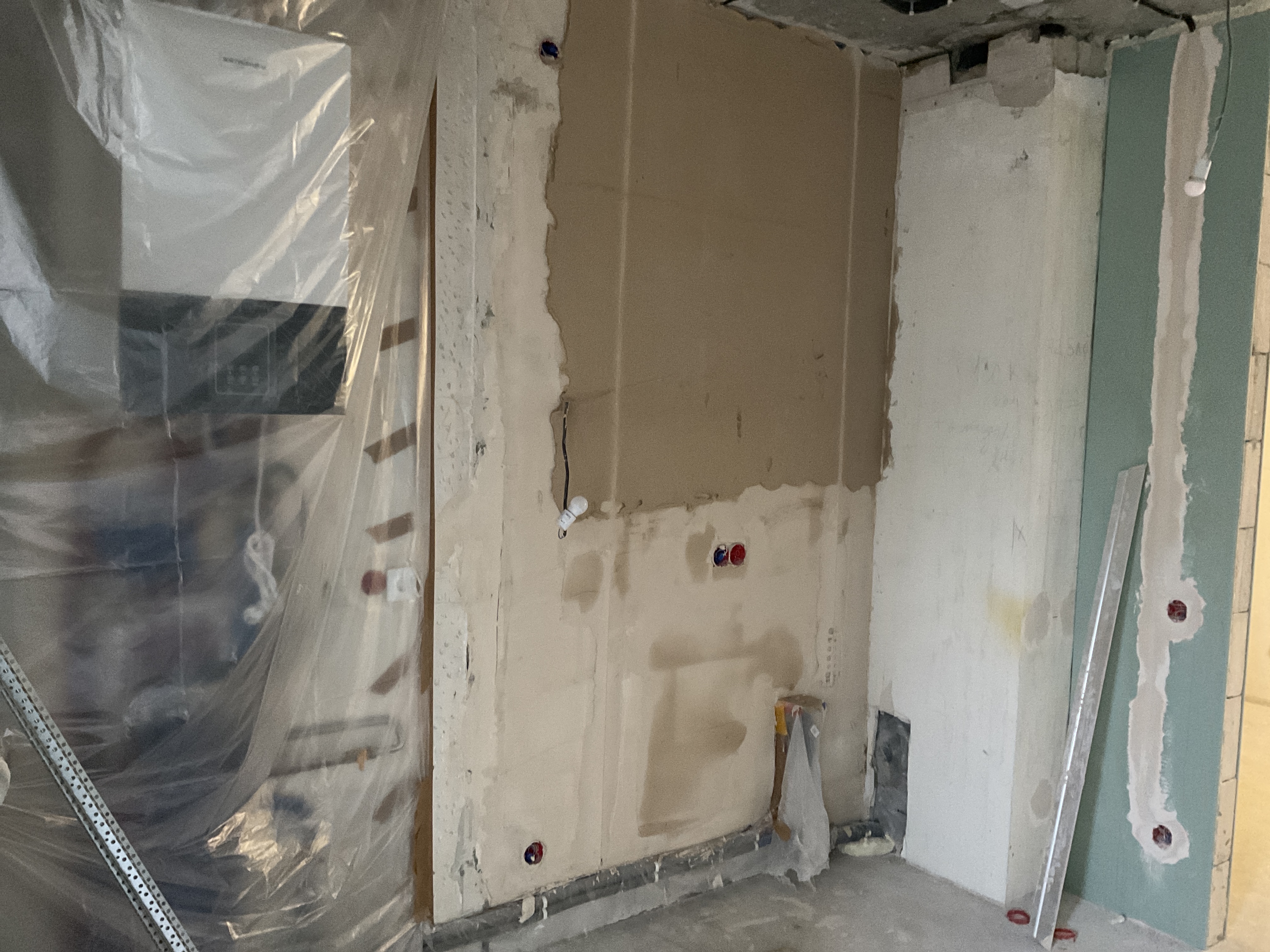

Там еще другой косяк обнаружился: стена на кухне: поставил маяки, начал штукатурить и тоже недоштукатурил и оставил, то есть внутри и по бокам маяков штукатурка есть, но как бы не полностью забита штукатуркой стена, как бы штукатурки не хватило, поленился новую развести и так оставил : но это не очень страшно, спрячется за кухней

Переверните мешок Ротбанда - там инструкция, и там это написано.
Не страшно что? Что второй слой отвалится?
