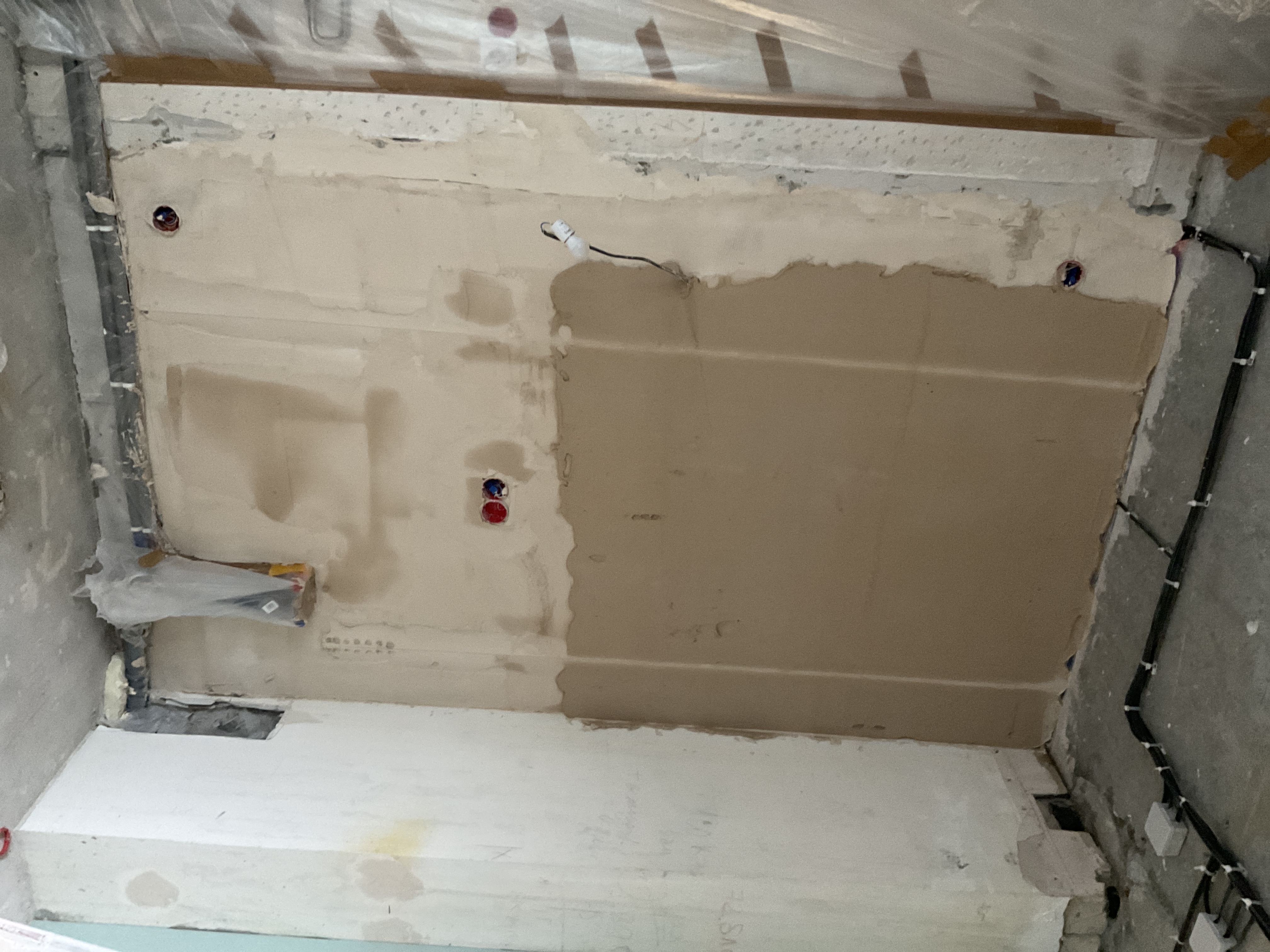

Насечки сделаны до штукатурки, для перехода к существующей.
Проверила правилом: сверху где наплыв: достаточно, снизу под наплывом между маяками не хватает 1 см ( те стена до половины оштукатурена вчера и оставлена)

Сибиряк, и я о чем: стена оштукатурена почему-то не целиком, а кусочно. Вопрос: зачем?!?

и похоже он вмазал сетку. Если так то все в теории норм
она не заштукатурена- только вмазана сетка\забиты насечки

не всегда успеваешь за день протянуть всю стену- доделывается следующим заходом. Так бывает

Наверное, фото не понятные: была стена из пенобетона, сетка вштукатурена, сделаны насечки и установлены маяки.
После этого заштукатурена часть стены ( наплыв сверху). Сбоку и снизу нужно доштукатуривать за уже схватившуюся штукатурку. Это же неправильно? Почему бы не сделать всю стену сразу одним слоем ( как наплыв сверху) ротбандом? А не подмазывать кусочки?

Anna5555,  Светлое - первый слой, темное - 2й слой?
Если да и первый слой не полностью высох и не прогрунтован - 2й слой будет плохо держаться и отскочит либо сам местами, либо при небольшом воздействии удар, отверстие и тд.
Это будет только когда полностью просохнет.

Anna5555 написал 02.09.2026 в 10:34
Это же неправильно?
это норм. В ашем случае
Извините за грубые слова, но такая работа на стройке называется "срали-мазали."

BV, да, вот и я о том. Темный это второй слой, первый слой тоже как видно на фото еще не подсох ( видны темные пятна внем). Грунтовки тоже на 1 слой нет.
