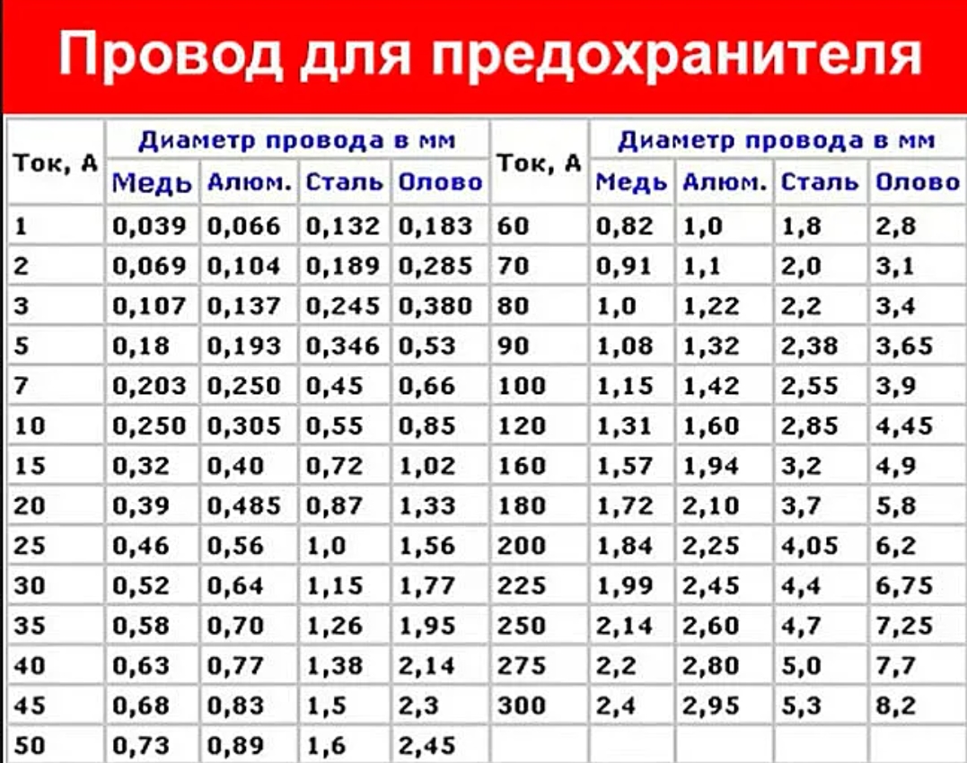

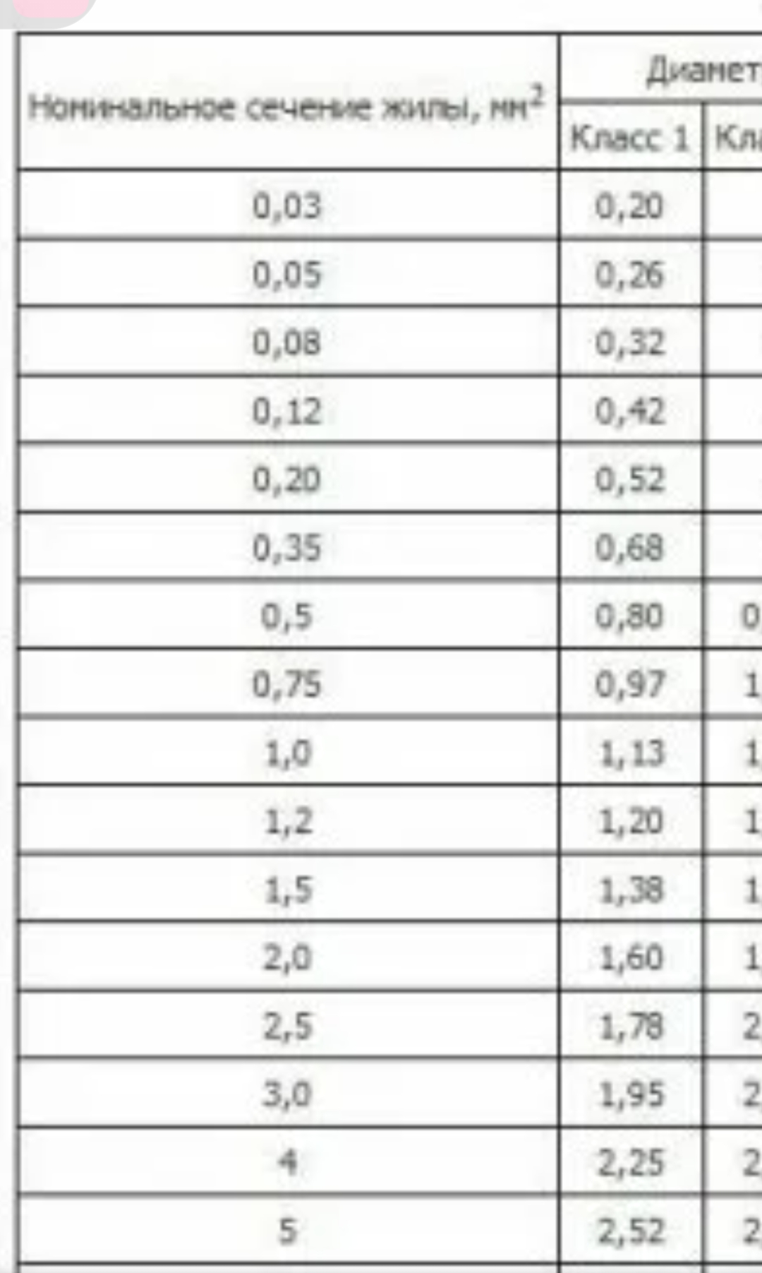

Тестер похоже есть... Убрать временно электрическое соединение своего забора с соседским - пластины. Измерить напряжение переменного тока. Нормально.... ну примерно вольт до 10...ну до 20. Убедиться что оно непрерывно меняется, даже когда соседа нет дома) Заодно измерить напряжение в розетке... и посмотреть как меняется.
Можно измерить ток... Но тестер измеряет обычно до 10А, и далее сгорит предохранитель в тестере (можно и поменять если вдруг..) А ток может быть и более 10А легко.
Поэтому лучше клещами измерить ток в перемычке проводом 10мм2 ....
Если предохранитель в тестере сгорел, а клещей нет.... Можно колхозным методом - соединить заборы перемычкой например 0.5мм2 (0.8мм)...сгорела? Значит ток более 60 ампер.

Выводы какие можно сделать....?
Если напряжение в максимуме более допустим 20 вольт - искать причину... Длинная линия - ничего не сделаешь... Если ноль подгорает на КТП - ревизия тем кто обслуживает. И тд...
