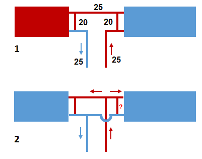

Живу на последнем этаже пятиэтажки.После капремонта поставили биметаллические радиаторы (схема разводки на две комнаты рисунок 1). В результате у радиатора с подводкой снизу (тот, что справа) греют только две секции.Хочу переделать разводку, как на рисунке 2, чтобы подводка была на оба радиатора сверху.Смущает то, что сейчас горячая вода идет в обратку только через один байпас, а после переделки будет сливаться через два.Не станут ли от этого оба радиатора плохо греть? Может кран на правый байпас поставить?

Может кран на правый байпас поставить?![
Убрать его совсем. Диаметр одного байпаса = 25 = ВНУТРЕННЕМУ диаметру трубы стояка.
Если ПП - менять на сталь.

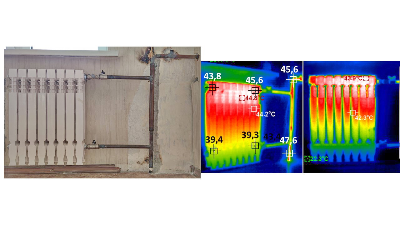

Не мучайтесь, делайте сразу схему Инча. На фото и термограмме нижняя подача. На верхней подаче даже получше будет. Слайд4 нижняя подача

Схема получится асимметричной, возможны проблемы с правой батареей.

А это другая сторона П-образного стояка для того же верхнего этажа. Та же схема Инча. Слайд3

По моему, проще предложенной мной схемы нет! Да и трубы пластик во всем доме.
Только предложенная вами схема №1 работать не будет с биметаллом. Это вам не чугун МС140-500
Вторая схема №2 неверная, не нужно в однотрубке делать двухтрубные участки. Или искать балансировочную арматуру для однотрубок. Возни больше, дороже, а результат нисколько не лучше будет. Возможно даже намного хуже.
Можно и из пластика сделать. Но остается риск свариться.
Так и оставьте два нынешних байпаса.
