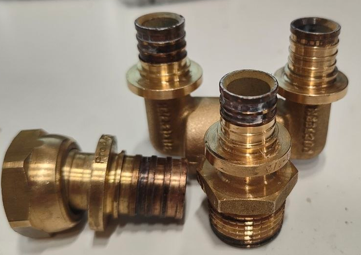

Переделывал у себя разводку на ГВС в многоквартирном доме и вот что я обнаружил - см фото
Соединениям был примерно год, обжимал их сам, новой гидравликой, по правилам, визуально дефектов не было.
- 16е фитинги и гильзы - ростерм - стояли на стабиле рехау (из леруа), гильза латунь - 20й фитинг и гильза - proaqua - на обычном pexa proaqua, гильза латунь
с холодной воды разбирал - фитинги без замечаний
кто с таким сталкивался ? какая может быть (или в чем) причина подобной беды ?

Немцы ушли, всё хорошее забрали с собой, наши поменяли название на кириллицу, так как у нас своего производства нет, то они заказали похожее на нормальную рехаву у китайцев и начали продавать это российскому потребителю под видом качественной продукции за оверпрайс.

sereza, Если не знаешь чего-то - это не стыдно. Никаких "наших" там не было никогда. И в целом ничего суперкачественного - тоже. Не на что там наяривать. Что раньше, что сейчас. Про оверпрайс впрочем верно...

evstial, Труба разная, фитинги разные. Одинаковая вода и руки. Тема "что случилось" не раскрыта, поэтому пока так.

Что анализировать? Полиэтилн (любой) не обладает газонепроницаемостью, поэтому вполне закономерно что на ГВС латунь стала окисляться. Она и японская и немецкая - так же будет окисляться.
