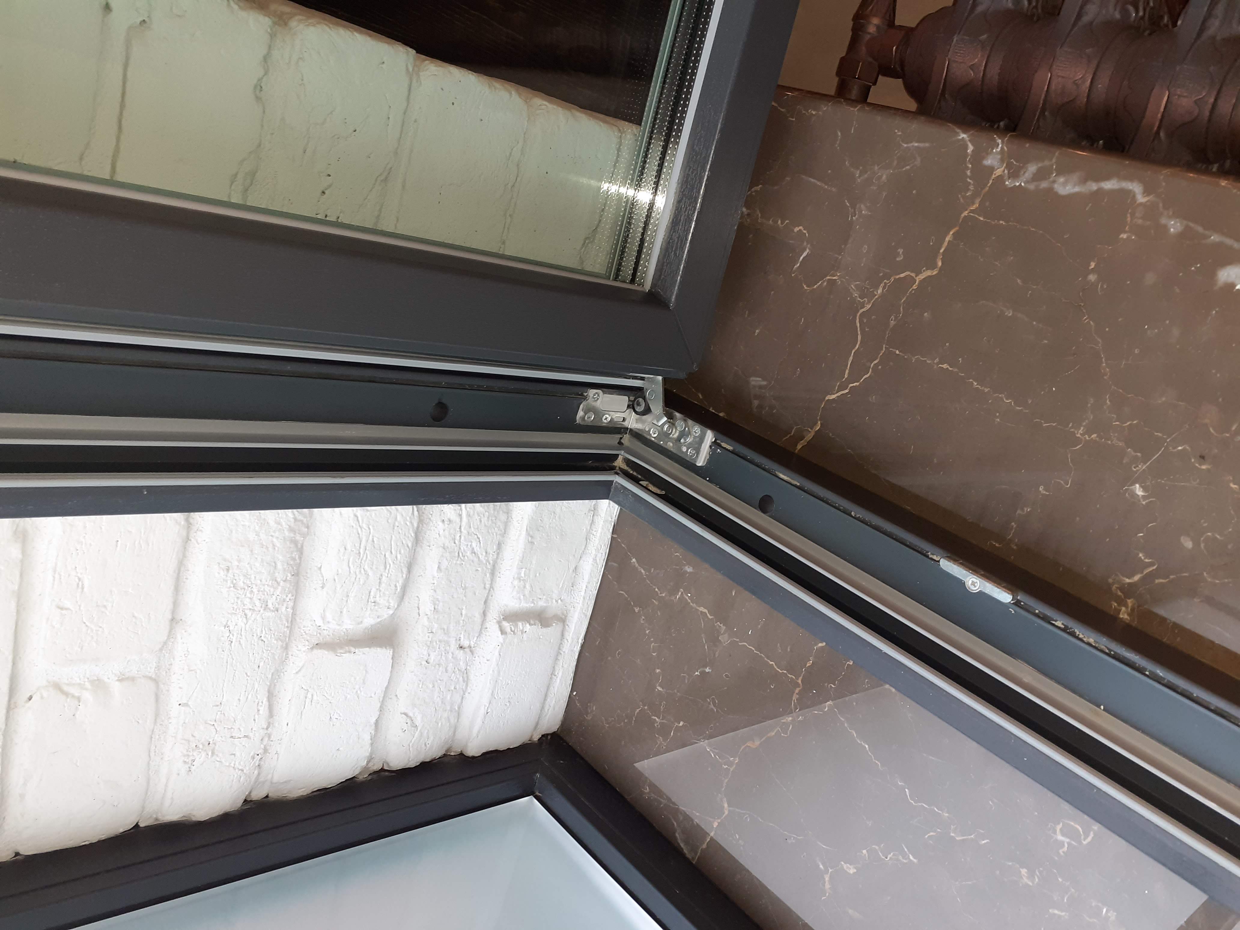

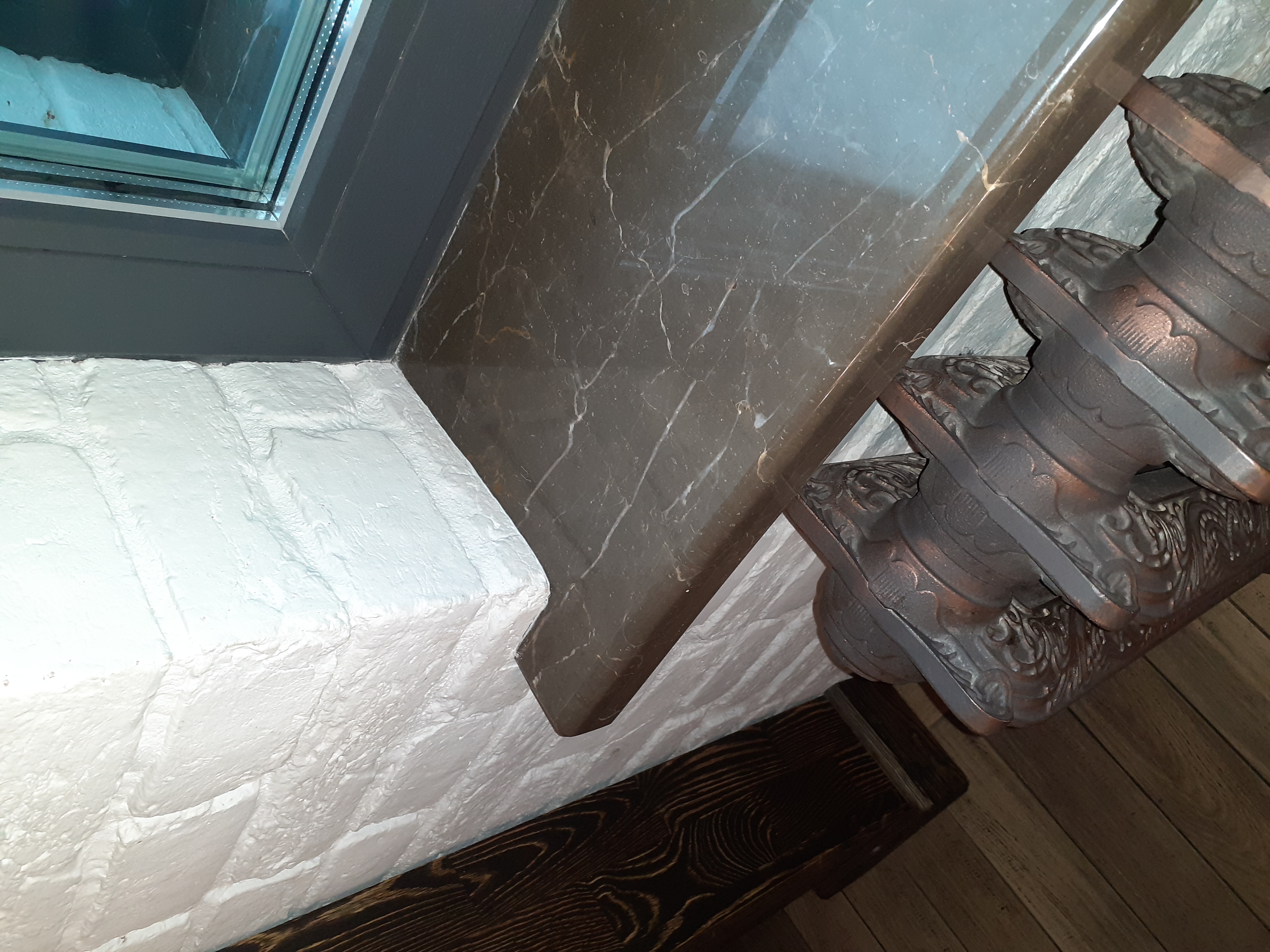

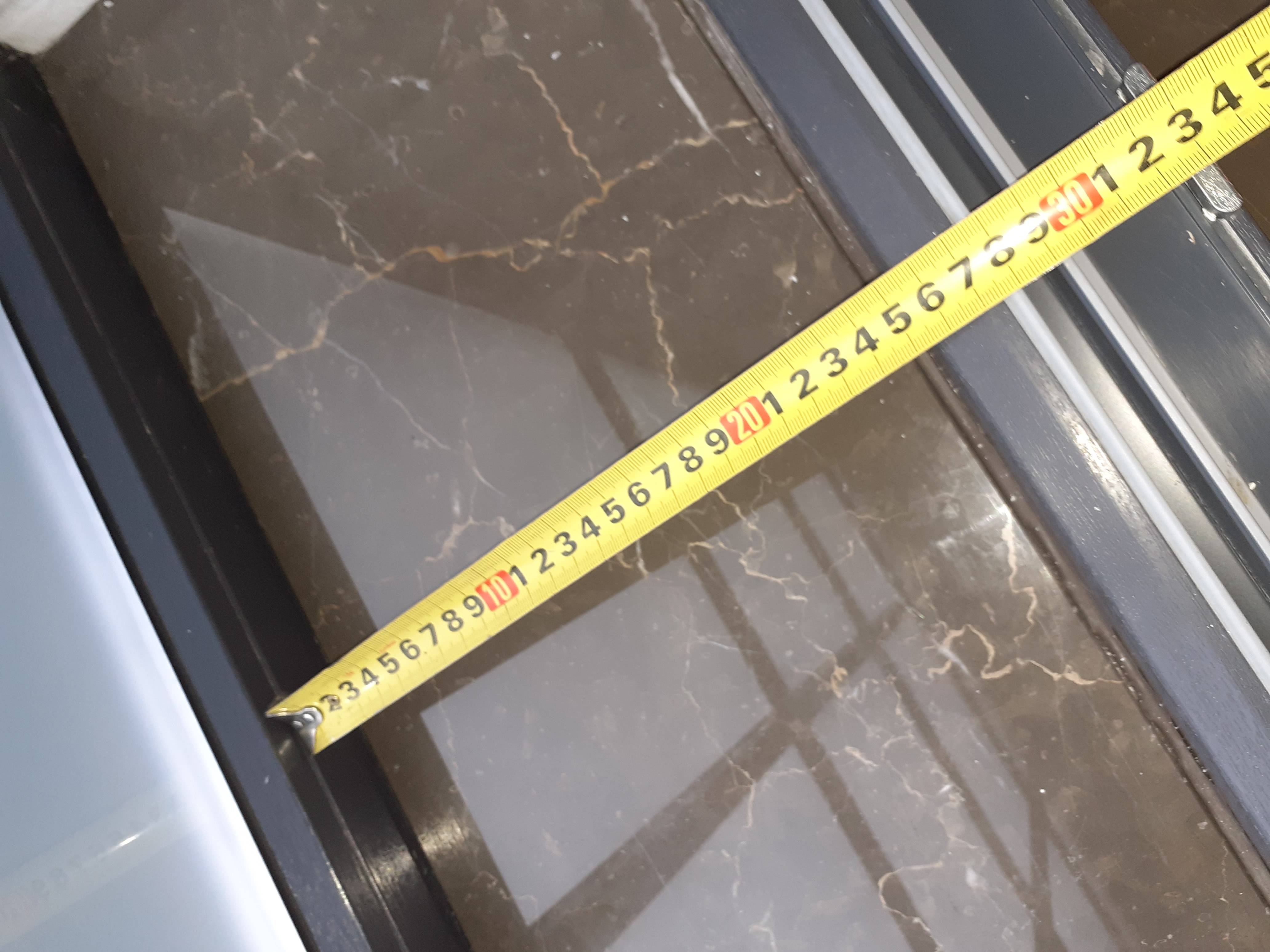

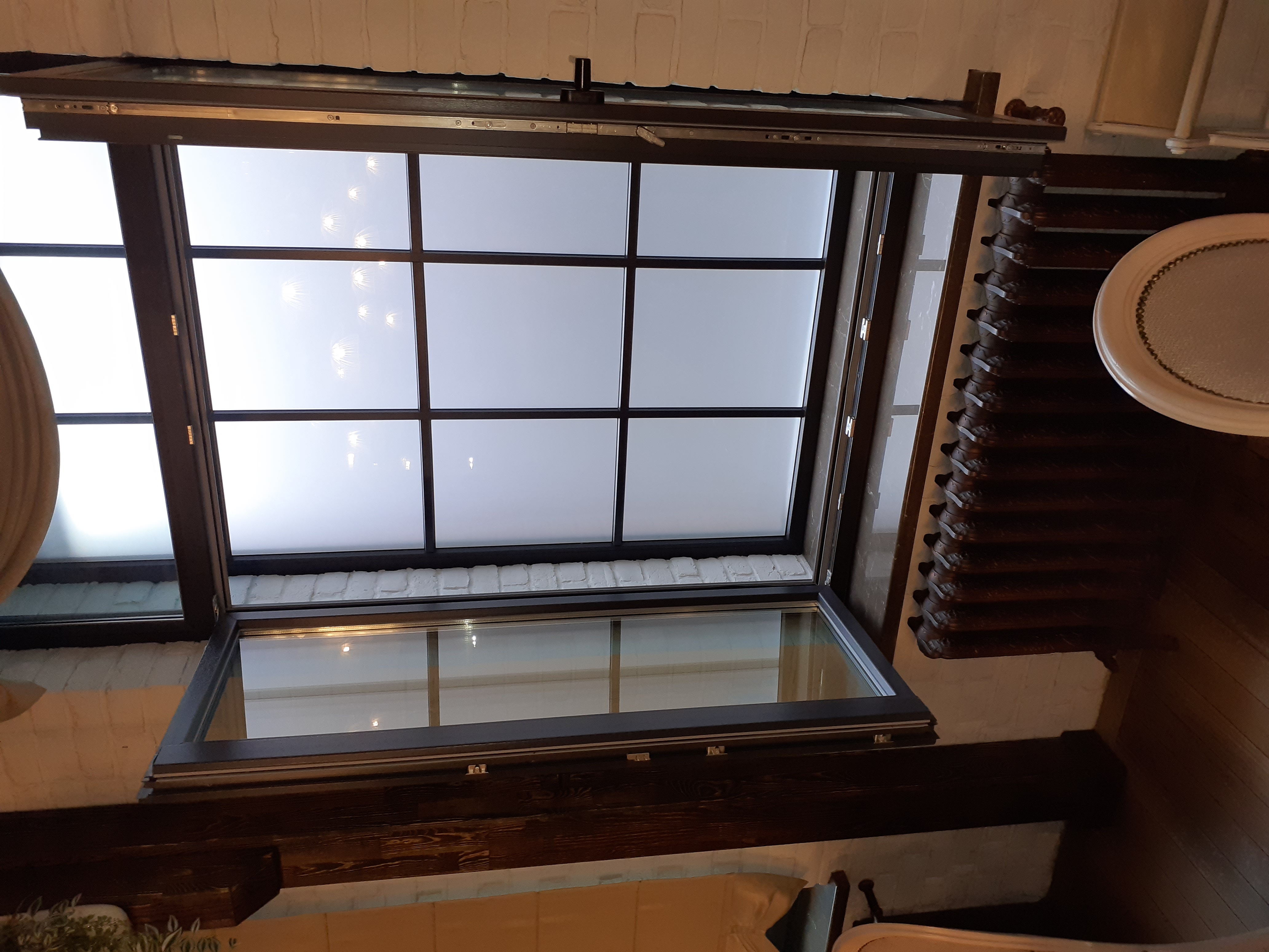

АлександрААА написал 21.10.2026 в 08:50
Как максимум. Увеличить массу стёкол в стеклопакете - учесть прочность шарниров. Вторая нитка .....
Окно 1Окно 2Окно 3Окно 4

АлександрААА написал 21.10.2026 в 17:03
Скрытые мощные петли. 3 контура уплотнителей. Стеклопакеты максимально тяжёлые и толстые. Окнам 7 лет проблем нет.

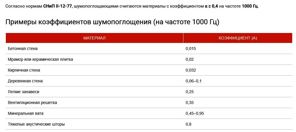

Aтос написал 21.10.2026 в 17:24
Согласно нормам СНиП II-12-77, шумопоглощающими считаются материалы с коэффициентом α ≥ 0,4 на частоте 1000 Гц.
К сожалению, содержал антинаучный и графоманский бред вроде "тяжёлые акустические шторы" (почему они исчезли в последней версии норматива, для них перестали выпускать материалы?) и в настоящее время заменен на СП 51.13330.2011 "Защита от шума", который также, мягко говоря, низкокачественный не только в терминологическом плане:
3.24. шумозащитные окна: Окна со специальными вентиляционными устройствами, обеспечивающие повышенную звукоизоляцию при одновременном обеспечении нормативного воздухообмена в помещении.
Например, эти рекомендации также неполные:
