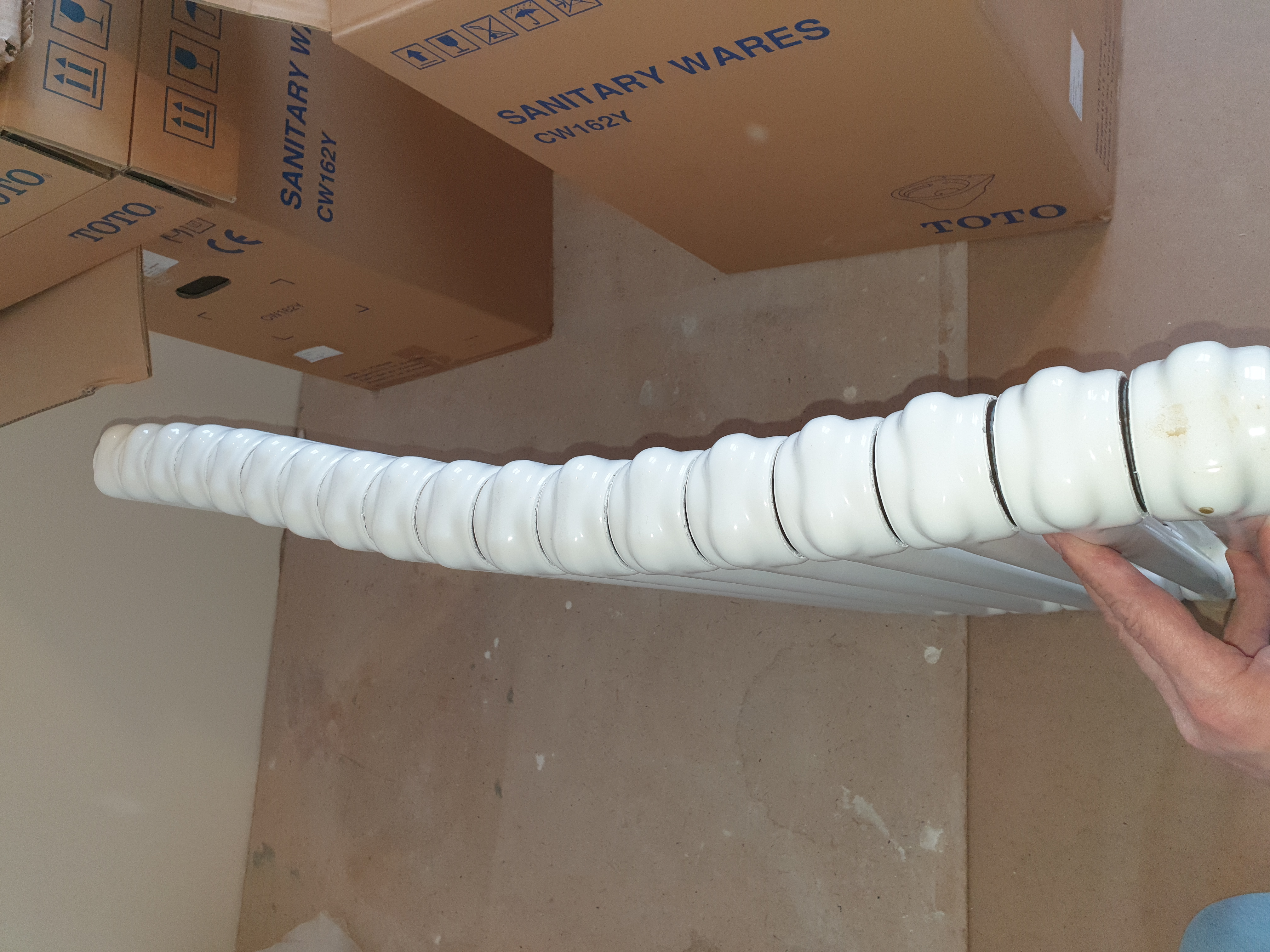

25.10.2026 в 22:59:03
Юлия1501,  небольшой минус можно, но не большой. Чуть за 20 с ветром с севера - может замерзнуть, если окно будет откинуто 1000004448

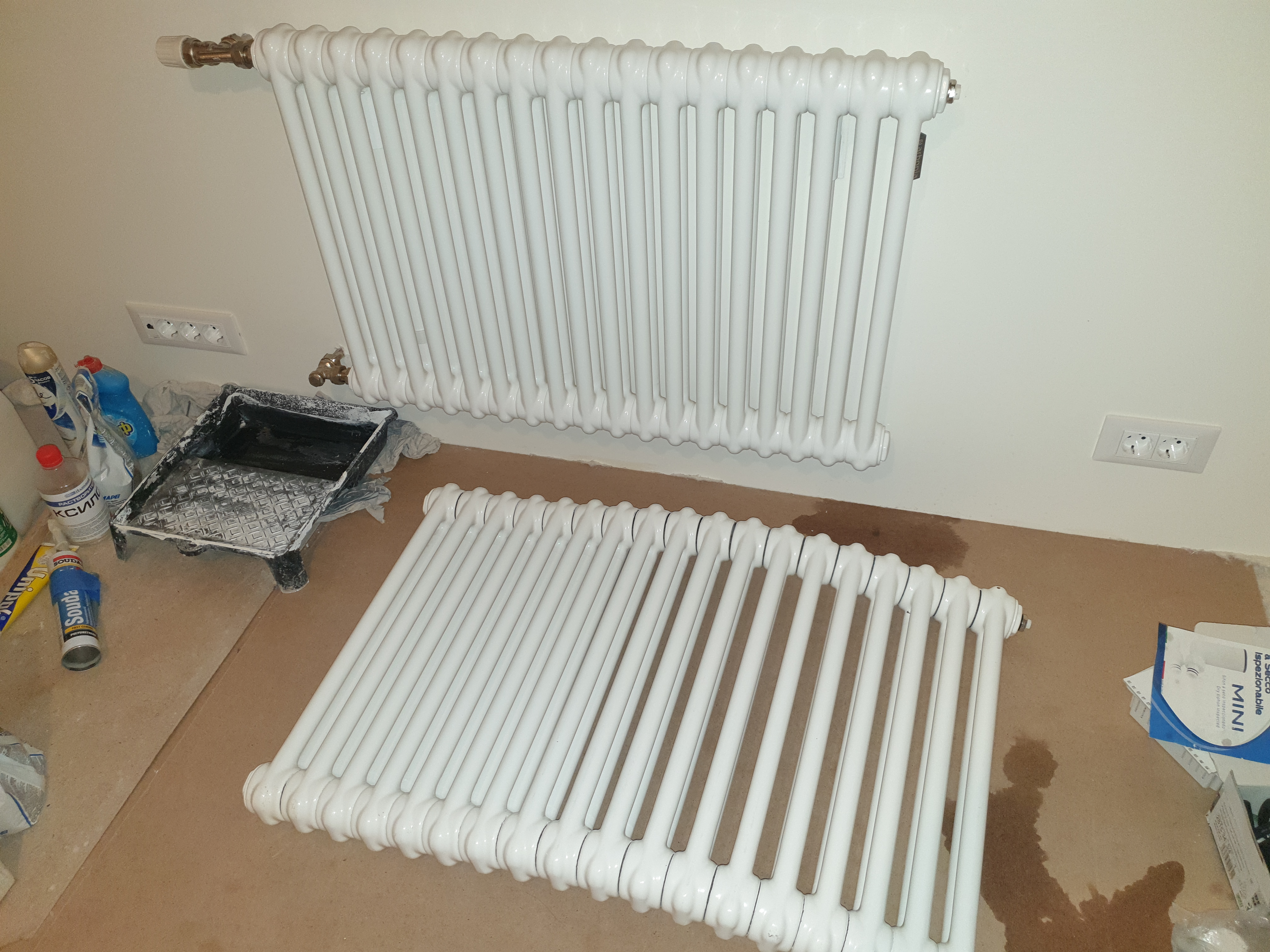

Радиатор арбония кстати, не потек. Крепеж и подводка также не пострадали. Заменил на точно такой 1000004361

26.10.2026 в 17:21:36
master.msk,  Повело, как будто равномерное повышение давления, либо разрежение внутри при закрытых обоих кранах на радиаторе. Лёд скорее местный дефект создаст.

26.10.2026 в 18:02:34
А что же тогда? Радиатор не был выключен. Сначала было тепло, он был почти закрыт, на минимуме или перекрыт на подаче. Потом, вдруг морозы, в начале февраля. Окно откинуто, в квартире никого. Прихватило под давлением. И не весь, т.к квартира, а не дом
Там еще два таких, с ними все нормально. Обратите внимание: вентили и маевский не пострадали. Протечки не было. Превышения давления не было, т.к радиатор не был выключен из системы. 1000004360
