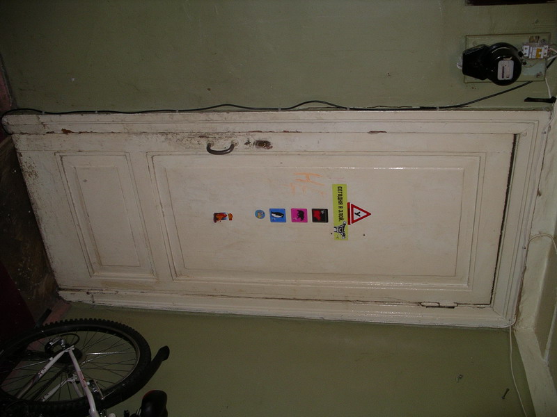

13.05.2007 в 23:03:20
:) Посоветуйте как привести ее в нормальный вид. Дверь сама хорошая, 50мм массив.

Снять старую краску термофеном, заменить фурнитуру, заделать сколы, трещины, выбоины ,м.б. понадобится заменить коробку и наличники. В зависимости от состояния дерева под краской - либо морилка + лак, либо заново покрасить.

2reg4all Пара ссылок по теме
http://levsha-2000.chat.ru/text/door/index.htm http://www.ivd.ru/document.xgi?id=4119&gid=394&oid=267

....других вариантов нет ;)

Палецкий написал : ...других вариантов нет
Самоклейкой обклеить.

....неее ,самоклейка не пойдет! Автор просит нормальный вид. Для самоклейки нужна идеально гладкая поверхность. Для этого нужно выполнить все, что описано в первом посте. Да и не практичная она, самоклейка эта. ;)
