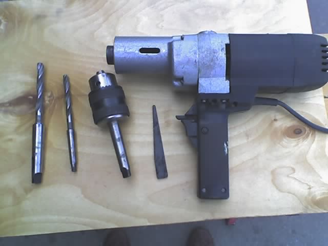

господа, не игнорируйте мой вопрос насчет переделки выходного вала, ответьте пожалуйста!

BECHA написал : господа, не игнорируйте мой вопрос насчет переделки выходного вала, ответьте пожалуйста!
BECHA написал : а если разобрать редуктор такой дрели и отдать выходной вал токарю в переточку под современный патрон? получится такое?
Если у Вас есть знакомый токарь, с квалификацией (не конвеер) от 4-го разрада, то получится. Ничего сложного.
BECHA написал : какой крепеж у современных патронов?
Чаще всего встречаются: 10мм патрон - 3/8х24 UNF 13мм патрон - 1/2х20 UNF 16мм патрон - 5/8x16 UNF P.S. ИМХО брать патрон RÖHM или Jacobs. Albrecht из за не гуманной цены не предлагаю...

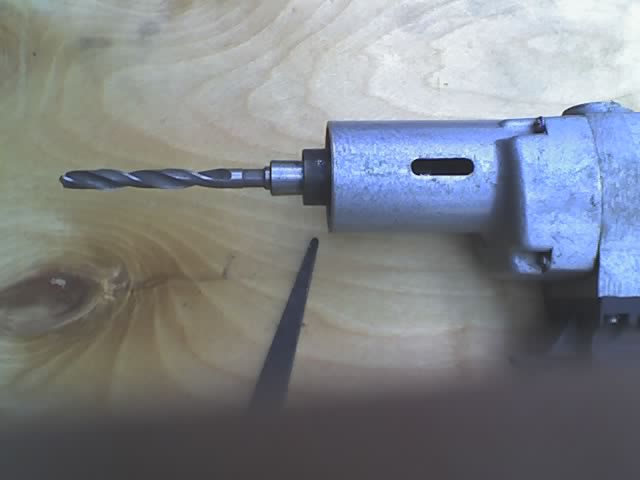

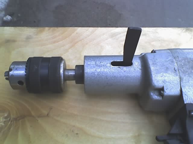

Не совсем понял, зачем точить вал? Нужно заменить патрон и не получается снять его с конуса? Так не проще ли купить на рынке конус под новый патрон? По любому дешевле выйдет и, опять же, останется возможность использовать конусные сверла. А насчет снятия патрона с конусного вала, могут быть проблемы! Он мог на горячую сажаться, сам на своем Rebire так сажал: патрон в духовку, вал в морозилку и насмерть! Еще видел вариант на конусе: патрон к валу дополнительно крепился винтом(через патрон) максимально раскрой патрон и погляди может такой вариант. Цитата: Сообщение от BECHA а если разобрать редуктор такой дрели и отдать выходной вал токарю в переточку под современный патрон? получится такое?
А как ты хочешь разобрать редуктор не снимая патрона?

2Yevgeniy мне надоела борьба с бьющим сверлом и слетающим патроном. хочу решить координально.
2Alex___dr
т.е. просто обычная правая резьба? а как же реверс? за счет винта которы ввернут через патрон в вал?

Yevgeniy написал : а если разобрать редуктор такой дрели и отдать выходной вал токарю в переточку под современный патрон? получится такое?
Вполне получится - под резьбу 3/8х24 UNF, под бОльшую диаметра конуса не хватит. Только токарь должен быть высокой квалификации и уметь работать по калёным сталям, в противном случае фигня получится.
BECHA написал : т.е. просто обычная правая резьба? а как же реверс? за счет винта которы ввернут через патрон в вал?
На всех дрельях с такими патронами так и сделано.

Давай определимся! Дрель такая как на фотках? У меня, правда, 600вт и 400 оборотов. Из первого поста я понял, что именно такая. На них я видел и конусные валы и конусные патроны на Москворецком рынке, в конце концов есть сервис Rebir, даже если это не их производство, должно подойти-конусы должны быть стандартные. Думается нет смысла заморачиваться с валом, потеряется возможность использовать конусные сверла. Основное предназначение этой дрели - сверлить металл и месить раствор, причем я сверил швеллер и крупный уголок сверлом 21мм. Другого способа (кроме прожигания сваркой) просто нет. Кстати, довольно опасное занятие, может в лёгкую руки заплести(если сверло заклинит). Могучий агрегат! Думал даже стойку под него соорудить с хорошей станиной под тиски, получился бы неплохой свелильный станок(а то и простенький фрезерный). Так руки и не дошли! Не понятно мне, почему сам завод этого не делает? Наверняка пользовалась бы спросом такая приблуда! На такую мощь явно просится приставка - лебедка. Вроде уж лет 15 как капитализм объявили, а результат нулевой! Причем такие приставки повысили бы продажи самих дрелей.
Что касаемо духовки: делал давно, в обычной, где мама пирожки пекла ;) , ну сколько она даст? 200-250 градусов максимум, для отпуска маловато, да и грел я до 150-180 градусов максимум. Это современные электрические монстры, которые с самоочисткой, до 500 шуруют! Прямо муфельные печи! У самого сейчас такая!

А у Вашей дрели с КМ есть реверс? У дрелей с реверсом, на реверсе, патрон держится за счет затяжки, и стопорного винта с левой резьбой.
