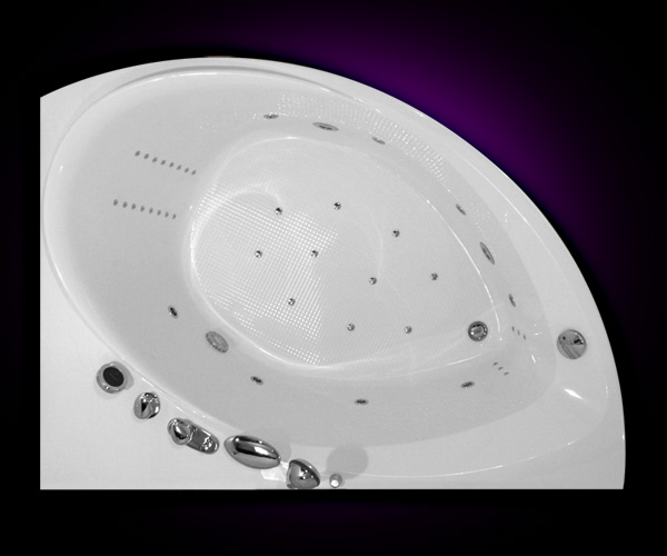

По фото внешне очень привлекательная и надежная гидрованная...скажи марку и модель, там будет более конкретнее ответ...и еще интересна цена этой ванной...

2 24akva: Думаю что Вы профессионально занимаетесь монтажом и наладкой подобного оборудования. Меня же в первую очередь интересуют эксплуатационные вопросы, те мнения людей, имеющих дома такое. Я решаю сейчас вопрос концептуально, а конкретная модель ванны и коммерческая сторона пока не принципиальны. А вообще закладываю бюджет покупки около 1.500 уде. Очень нравится модель Ravak Rosa II.

По описанию и внешнему виду ванная вроде как хорошая...причем комплектуется различными наворотами типа аэро и хромо...http://www.aqua24.ru/item/id1303/ Смушает то что врезка происходит скорее всего в России из оборудования по ссылочке http://gidrostandart.ru ??? во время покупки ванной, попроситесь в ней полежать, либо встать на низшу ванной, если не будет звуков треска или пугающих звуков, то это скажет о том что это хотя бы не пввм-акриловые ванные,поинтересуйтесь каким образом с ванной можно удалить царипины и какой мах глубины...какие средства есть по уходу за ванной, должно быть средство за уходом акриловых изделий и средсво для чистки гидромассажного оборудования...гарантия год и более...
