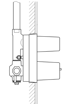

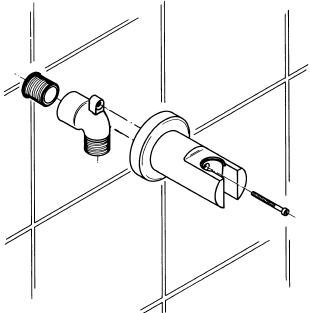

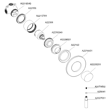

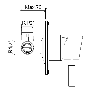

Кто-нибудь сталкивался с установкой встраиваемой арматуры не в стену, а на перегородку из ГВЛ/ГКЛ?
Изучил каталоги, везде описывается канонический вариант установки (механизм с трубами хоронится в стене, обкладывается плиткой, после чего устанавливается декоративная часть).
На ГВЛ/ГКЛ его особо не вмуруешь :) Должны быть монтажные отверстия, наверное?
Если кто-то делал подобное -- поделитесь опытом, пожалуйста. Чертежи смесителей (два типа) в приложении.

Такого типа смесители вроде используются в гидромассажных душевых кабинах. Особенности конструкции предполагают их монтаж и обслуживание с задней стороны лицевой поверхности. Вам не стоит использовать их в перегородках из ГКЛ .ИМХО Купите стандартные смесители и все получится.

Забираю свои слова назад :) Вам нужен монтажный короб типа этих http://www.remont.com.ua/products_pictures/grohe/Z4736501.jpg http://www.remont.com.ua/products_pictures/grohe/46192000.gif http://www.remont.com.ua/products_pictures/grohe/47365000.gif

Спасибо, не увидел я сразу этих коробов монтажных. Недешевые, однако :)
Но это ведь только для Grohe, а как быть с девайсами других фирм?

монтаж встройки от хансгро http://www.sxt.ru/dictionary/ibox.html

Do Home Yourself написал : монтаж встройки от хансгро http://www.sxt.ru/dictionary/ibox.html
супер-устройство! наконец увидел живой вариант монтажа на гкл. количество деталей, необходимых для монтажа одного встроенного смесителя -- потрясает :)
