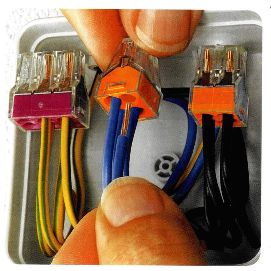

2 zverek Нема защо:) На мой взгляд ВВП-1,2 в условиях дома (а не на улице) лучше чем ВВГ. Плоский, и сразу "нг". А жилу класса 2 можно и в ВВГнг запихнуть. Мне, по крайней мере, такой кабель предлагали. Вот сайт фирмы которая заявлена как дитсребьютер ВАГО на Украине. http://www.vdmais.kiev.ua/ Кстати. Листая рекламный проспект "Проспект. Клеммы ВАГО для строительного электромонтажа" http://www.wago.ru/wago_ru/83.htm?L1=/wago_ru/contact/195.htm&HL1=1&L2=/wago_ru/contact/197.htm&HL2=227&L3=/wago_ru/contact/404.htm&HL3=408&B=/wago_ru/contact/408.htm я наткнулся на интересную картинку. Эта картинка из официалюного проспекта, скорее всего немецкая, и её полно в интернете, но с худшим разрешением. Там жилы класса 2 :)

Smily написал : Эта картинка из официалюного проспекта, скорее всего немецкая, и её полно в интернете, но с худшим разрешением. Там жилы класса 2
Вас это так удивило? А я еще в посте #51 об этом сдуру поведал - думал кто-нибудь прочитает ...

avmal написал : думал кто-нибудь прочитает ...
Читал конечено. Просто в электронных каталогах обычно мерзкое качество графики. Взял в руки печатный..и что я вижу, немцы тоже используют для строительства жилы класа 2 :) Ну и клас 1 конечно. Итнересно, какой кабель используют буржуи...Надо порыться.

Немогу претендовать на истину первой инстанции, но у буржуев полно кабеля с жилой класса 2. http://www.clyndercables.co.uk/bubrcrcu.htm http://www.clyndercables.co.uk/6491x.htm http://www.idh.ie/kilflam.htm http://www.fscglobal.com/bs5467.htm# http://www.fscglobal.com/bs6724.htm http://www.batt.co.uk/products/index.asp?area=2&p1=39&p2=101&p3=385#a Причём, некоторые фирмы кабели низкой горючести с жилой 2,5 класса 1 - невыпускают. До 1,5 клас 1, от 2,5 клас 2. Буржуям нравиться "удобней работать" :D

Smily написал : Буржуям нравиться "удобней работать"
Понятное дело, только они знакомы с опрессовочными клещами и наконечниками, а у нас чаще вместо ВАГО скрутку предпочитают.

Значит надо внедрять в массы, что без качественного, специального инструмента нельзя сделать качественно - специальную работу. А электромонтаж - это спецработы. Начали-ж уже потихоньку клещами, наконечниками и ВАГО пользоваться. Спец ножами, инструментом для зачистки и кабелерезами. В России даже сделали 1-й шаг в сорону от пайки. Шажок даже, но шажок от технологически сложного процесса, где профессиональный навык очень важен. А простой техпроцесс - это когда используется высококачественная, сбалансированная система и защитой от дурака: инструмент+материалы. И для работы с этим ненедо особого ума и, что главное, особых навыков. Почитал разноцветную брошурку с картинками и вперёд работать :) Рано или поздно, мы к этому прийдём.
