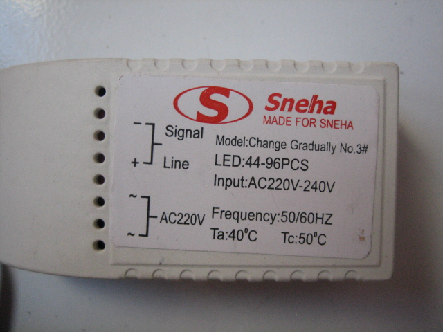

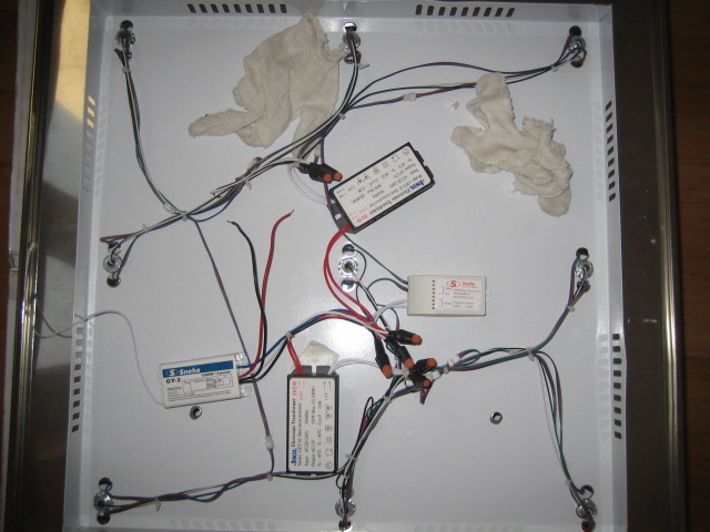

23.05.2007 в 23:08:42
Здесь крупным планом два устройства (одно из которых сгорело). Остальные два - трансформаторы. Инструкции нет, увы. Найду не раньше воскресения...

2nNikki а кратко принцип работы и управления можете обрисовать ? Какие лампы, сколько светодиодов, разделены ли источники света по группам ?
nNikki
nNikki
Регистрация: 30.04.2007
Сообщений: 126
24.05.2007 в 09:47:48
По группам не разделены, т. е. включается все. Там 9 ламп по 20 ВТ + 9 групп светодиодов (он расположены в основании плафона). Управляется это все дело с пульта, на котором 4 кнопки (разные режимы - лампы + диоды, диоды, лампы, выкл). Белый провод в блоке из которого выходят провода для подключения - вроде антенна для пульта.

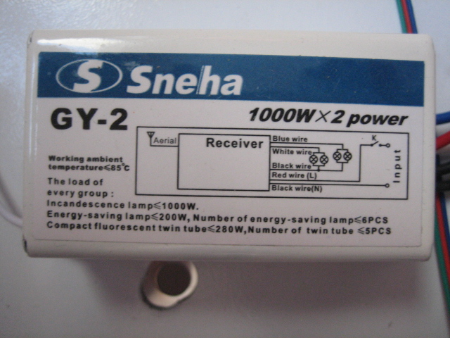

2nNikki насколько я понял и приведенных фото - имеем люстру с дистанционно вкл. гал.лампами и с/д. Причем есть 4 режима - лампы + диоды, диоды, лампы, выкл.
Блочок с антенной - это приемник с 2 релейными исполнительными выходами. К одному выходу - лампы через трансформаторы 220/12, к другому блок питания с/д( БСД). На вход БСД судя по надписи подается 220В с релейного выхода приемника. Выход БСД поддерживает от 44 до 96 посл. соединенных (?) светодиодов. Имхо причина, по которой БСД может "гореть", это
  • неправильное включение гирлянды с/д на выход БСД ( перепутан + и - )
  • меньшее или большее кол-во c/д в гирлянде
  • к.з. в гирлянде Т.е. сначала надо проверить корректную работу линейки с/д. У вас есть дома тестер и к.н. радиодетали ( диоды , резисторы ) ?
