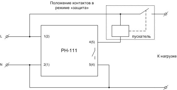

а кто ни будь может нарисовать схему подключения Реле напряжения РН-111 и магнитного пускателя

Vadim131 написал : а кто ни будь может нарисовать схему подключения
Я только в Ворде и Экселе рисую, а это процесс долгий. Вы уже подобрали пускатель? Какой там у вас ток будет?

avmal написал : Я только в Ворде и Экселе рисую, а это процесс долгий. Вы уже подобрали пускатель? Какой там у вас ток будет?
пускатель пока не подобрал (завтра хочу купить ), а так я думаю такой же как и вводной двуполостный автомат на 25А! P.S РН-111 в Питере в метизах 1200руб стоит

2Vadim131 Получите схему ...

Vadim131 написал : пускатель пока не подобрал (завтра хочу купить ), а так я думаю такой же как и вводной двуполостный автомат на 25А!
Тогда есть смысл задуматься о покупке контактора АВВ ( только вчера кажется обсуждали в какой-то ветке ) - по габаритам и по внешнему виду один в один, как двухполюсный автомат и ток подходящий - 25А.
