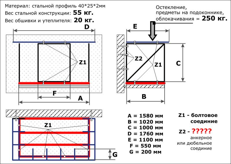

Дано: балкон в кирпичной сталинке с ржавым и некрасивым ограждением, которое очень трудно чем-либо закрыть.
Что хочется сделать (см.рисунок): Демонтировать старое ограждение, поставить новое, застеклить балкон (простые деревянные рамы с одним стеклом).
Материал каркаса: стальной профиль 40*25*2мм Вес каркаса с обшивкой (пластик) - 85 кг. Вес остекления - 100 кг. Цветы на подоконнике, облокачивания - пусть будет 150 кг. ИТОГО: 335 кг.
Хочу привязать металлический каркас к стене дома. Способ крепления: дюбель 200 - 250 мм. по три с каждой стороны
Хотелось бы услышать Ваши замечания и предложения по выбору профиля, крепежа или самой конструкции.

ИМХО все очень даже правильно. Был вопрос про крепления...используйте анкера. Удачи
01.06.2007 в 09:19:13
Пока ответов не очень много, решил сразу уточнить следующее: * Ограждение и остекление хочется привязать к стене, чтобы по минимуму нагрузить ими балконную плиту. Задача у ограждения - выдержать вес самого себя и остекления, но никак не плиты. * Пол балкона будет опираться непосредственно на плиту (через лаги). Соответственно и вес людей, выходящих на балкон, будет нагружать только плиту, а она этот вес выдержит - тут у меня сомнений нет.
Вопрос в том достаточно ли такого мет.профиля и способа крепления к стене для самого ограждения вместе с остеклением? Не вырвет ли все это хозяйство от собственного веса или от ветра, например?
Вобще, есть ли у этой конструкции запас прочности и какой?
По анкерам гложут сомнения... вроде бы не советуют их использовать в кирпиче...может все-таки дюбели?
