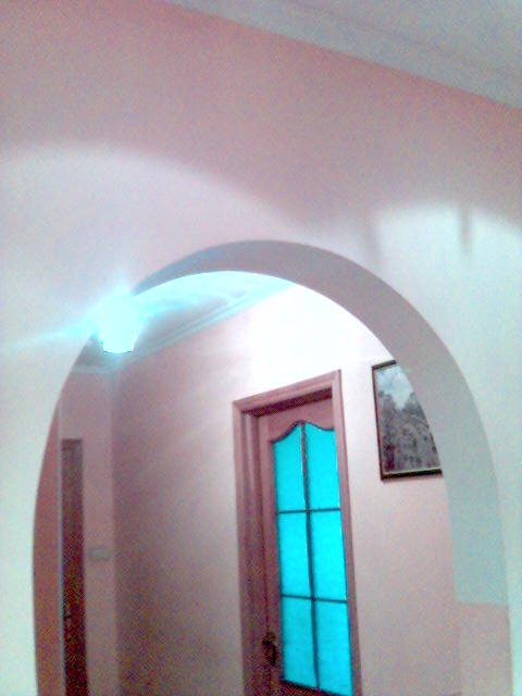

GVK написал : Кроме металлических, есть пластмассовые уголки. У них вижу 3 преимущества
Я на арке из гипсокартона такой использовал. Почему про откосы не подумал?!:confused:
Палецкий написал : Шпаклюете угол одним слоем - выпуклость уголка становится на пол миллиметра меньше, шпаклюете угол другим слоем - выпуклость уголка становится на миллтиетр меньше, шпаклюете угол третьим или четвертым слоем
Хорошо, что Ваш совет только сейчас прочитал (штукатурные работы уже окончены) :). Думаю, что мои штукатуры уже после второго слоя сбежали бы (они и так на грани были от моих требований). :swoon
Сейчас когда покрашено могу сказать, что закругленный угол хорошо смотрится.
PS Красил сначала отдельно уголки белой краской по всей квартире и только после этого откосы и стены комнат, иначе они (уголки) слегка темней чем стена получаются. В два слоя уголок не закрашивается даже хорошей краской (у меня Беккерпласт 7). Будет время сфотаю.

Использую металлические уголки везде (пластик не понравился), в том числе и на арках. Для арок надо просто его щёчки подрезать. В зависимости от радиуса, делается это с одной стороны часто, начиная от 3-5 см для совсем мелких радиусов, а с другой стороны реже - это может не быть совсем или сантиметров через 15- 20 и т. д. Сколько нужно - это почувствуется, когда при формировании радиуса его начнёт выворачивать. Всё остальное - это дело рук. То, что грань его выступает над общей плоскостью можно частью учесть в конструкции или в расчёте (для например правильного расчёта рассвета окон), либо врезать его в угол, либо использовать скошенный родной участок на гипсокартоне, вариантов много, для каждого случая отдельно. Для расчётов обычно принимаю его выступ за 3 мм, тогда работать более комфортно. И никаких острых углов на него нашлёпывать не нужно. Закругление как раз и придаёт законченность и эстетику участка, а нашпаклёвка "для остроты" будет со времением скалываться. Интересно как раньше мастера решали эту проблемму. Побывайте во дворцах в Питере. Ни одного острого угла. Все оформлены архитектурно, с закруглениями. Я думаю, мы не умнее.
