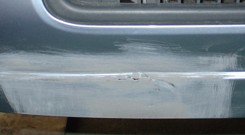

Ежачок написал : застрахована, но к сожалению франшиза - 200 долларов
Ежачок написал : я поменяю бампер на новый. он стоит 208 евро
И что мешает менять по страховке?

BV написал : И что мешает менять по страховке?
бампер не разрушен, а только поврежден. его нужно не менять, а ремонтировать. ущерб оценивается в 170 долларов. это меньше франшизы. поэтому страховка в этом случае не работает.

BV написал : вот это спорно....
к сож тут карты в руках у страховой. они совместно с салоном производят оценку ущерба и выбирают между ремонтом и полной заменой. там повреждение то - ерунда. вот смотрите в приложении.

Вообще-то бампер под замену. Какая покраска когда там дыра.

Ilya Morozov написал : Вообще-то бампер под замену. Какая покраска когда там дыра.
я в другом городе (чтобы свой салон не видел) у дилера форда проконсультировался по этому вопросу. у них имеются толмуды от завода-изготовителя и документация по оценке трудозатрат на ремонт, оценке стоимости частей и рекомендации завода-изготовителя по поддержанию гарантии.
так вот согласно этим документам (видел собственными глазами), если крепление и геометрия пластмассового бампера и прилегающих частей не нарушена, то бампер подлежит ремонту, а не замене. это именно мой случай. тамошний мастер по гарантии даже посоветовал мне "еще пару раз аккуратно наехать этим же местом на бордюр, чтобы разрушить эту часть бампера" и тогда, с его слов, можно будет менять по страховке. но я на подобные акты вандализма просто не готов :)

2Ежачок
Да я знаю, видел. Но интересно как они это собираются заделать? И снимали ли они бампер для того чтобы убедится в целостности крепежа, который обычно очень-очень хрупкий.

Ilya Morozov написал : Да я знаю, видел. Но интересно как они это собираются заделать? И снимали ли они бампер для того чтобы убедится в целостности крепежа, который обычно очень-очень хрупкий.
так я уже заделал это (паял пластмассу, шпаклевал, грунтовал). осталось только красить и лакировать.
там куда я обратился за советом мастер посмотрел на яме. вроде все остальное целое оказалось.
бампер не такой уж и хрупкий. он из мягкой (жирной) пластмассы отлит. поэтому его пришлось не клеить, а паять.

Бампер крепкий а вот крепление и соты в бампере-нет. Я бы додавил страховую.
