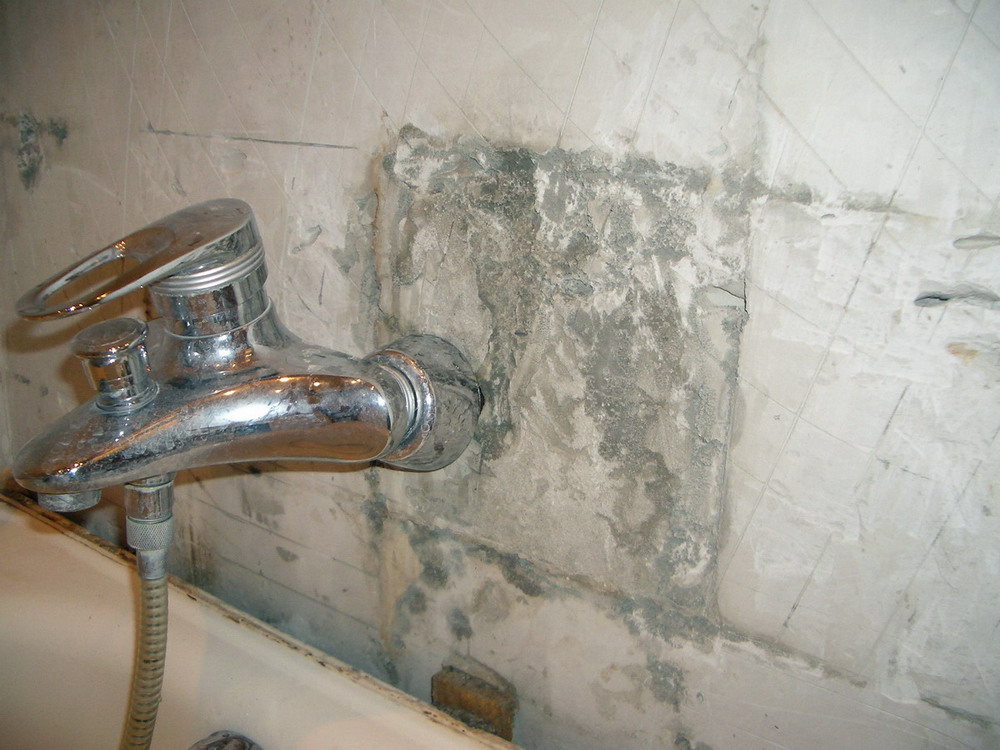

Кстати, возник еще вопрос - после отрывания старой плитки, в некоторых местах, куда попадала вода, образовался грибок, сожравший поверхность гипсолита (см. фото). Как лучше с этим справиться? Думается, сначала механически вычистить, потом обработать грунтом специальным? Каким?

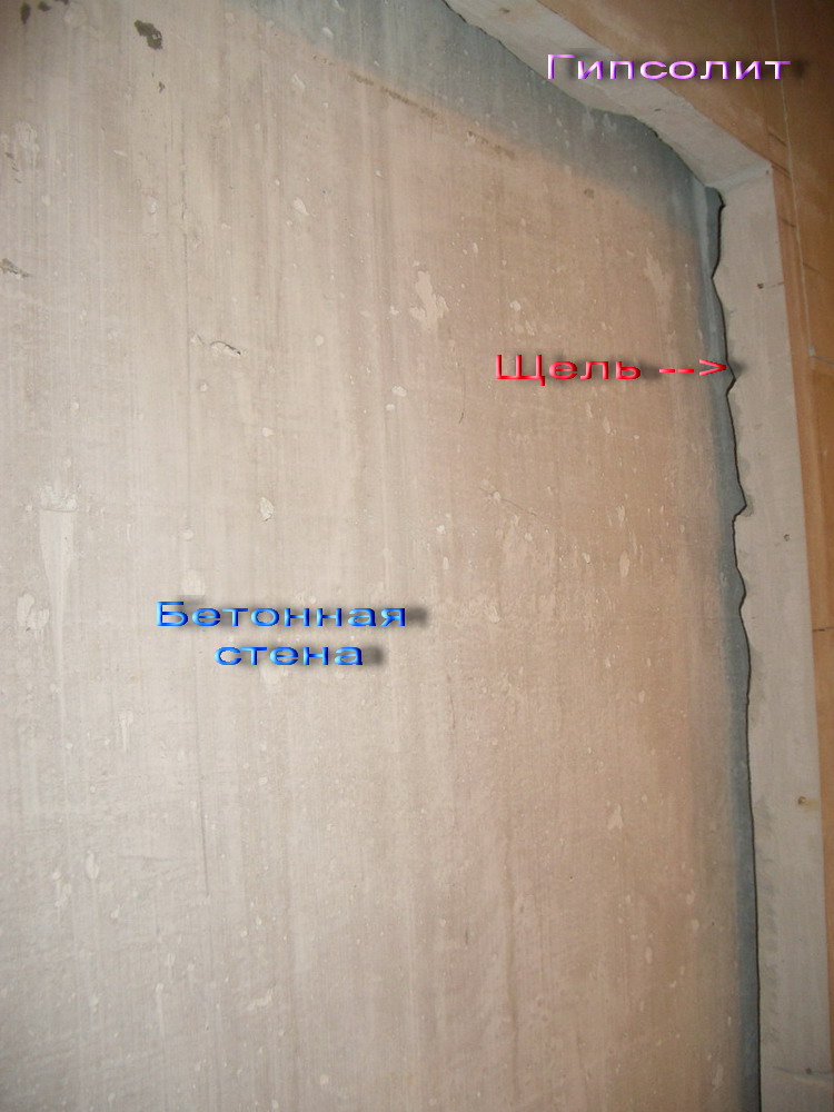

Еще задача - как заделать аналогичную щель 2-3 см между основной стеной и стенкой кабины? Решил просто сделать нишу. Если в щель дунуть пены, зашпаклевать и сверху плиткой, это нормально?

Про щель не понял. Пена не конструкционный материал, и держать тяжелые вещи не будет.
Если, речь идет о том, чтобы заполнить объем, то можно задуть пеной, главное пена не должна соприкасаться с открытым воздухом.

Надо заполнить пустоту между стенами (см. фото) - из восьми см пять приходится на стену из гипсолита, остальные 2,5-3 щель между ними. Вот эту щель и надо заполнить чем-то, а потом шпаклевкой и плиткой.
Именно так. Грунт не то что бы очень специальный, посмотрите у кнауф универсальный, кажется тифенгрунт. Далше ротбанд, грунт, флехендихт (гидроизоляция).

С грибком вопрос решен - каким-то немецким раствором попрыскал и замазал гипсом.

Про стены вопрос открытый - дуть пену или как?
Так как?
задуйте пеной, чтобы лучше пристала попрыскайте в щель водой из пулевизатора
2AV_B Полностью согласен с tvmaster. А если достанете в щель между гипсолитом и бетоном маленьким валиком, можно и загрунтовать там где пена будет.

Сначала загрунтовал эти места, а потом еще бетонконтактом усугубил. Сейчас побрызгаю и дуну...
