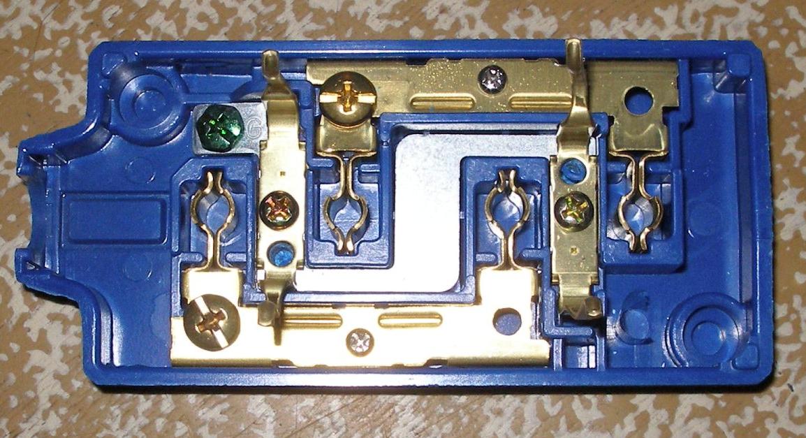

Розетка двойная, на ней написано 15A 250V. Исходя из того, как сделаны внутренности, предполагаю, что 30A для нее нормально. При кратковременной нагрузке 2+2 кВт (чайник+плитка) - не греется.

Вам по нормам, или как надо?
Как надо: если проводка медная сечением 2.5, то защитный автомат 16А. Чайник вскипятить при включённой на полную мощность плитке вполне получится. Если другая, то нужны подробности.

2aterney,
16А максимум. У ней просто места подсоединения подводящей проводки больше не выдержат. Вот про "не греется" - не надо ля-ля... Кратковременной нагрузка считается не более 4 минут. Твоя розетка в течении часа гарантированно выдержит ток не более 21.75А. Т.е. 4квт она выдержит. Но долго напрягать ты е ене сможешь, в конце концов она или что-то другое просто сгорит. Желательно делать систему, у которой есть запас прочности...

Мне бы по нормам ;) Я же могу в нее 2 нагрузки до 16A подключить... Думаю провод 4мм2 и автомат на 25A.
2 DMC,
Чайник закипает примерно 4 минуты, и при включенной паралельно плитке, греется провод (2,5), а не розетка. Места подсоединения там нормальные, провод "дужкой" вокруг винта оборачивается и хорошенько поджимается гайкой к площадке.

aterney написал : Думаю провод 4мм2 и автомат на 25A.
Так провода ещё нет? Значит и проблемы нет - два автомата 16А, два кабеля, две группы розеток, в каждой хоть одна розетка, хоть двойная, хоть десять.

2aterney,
Да по-барабану - ток соединения рассчитывается исходя из площади соприкосновения. А потом выбирается крепеж.
Возьми на любом рынке клеммник(латунная трубка с двумя винтами и все это в изоляции) - с виду очень даже надежно, но больше 10А данный клеммник не держит!!
Тебе русским языком сказали - на данную розетку надо провод 1.5-2.5 квадрата и 16А (макс) автомат.
Для двух по 16А покупай две розетки по 16А, тяни две линии и защищай двумя автоматами!

Провод есть 2,5 и автомат 16A. Провод греется, автомат не срабатывает. Перетянуть провод возможность есть, а тянуть еще один - проблематично.
Буду думать, как поделить розетку.

aterney написал : Перетянуть провод возможность есть, а тянуть еще один - проблематично.
Перетянуть 3*4, но автомат оставить (или заменить) на 16А. Извращённый вариант: 5*1.5 и два автомата 10А. Но это не вполне корректно с точки зрения нормативов.
