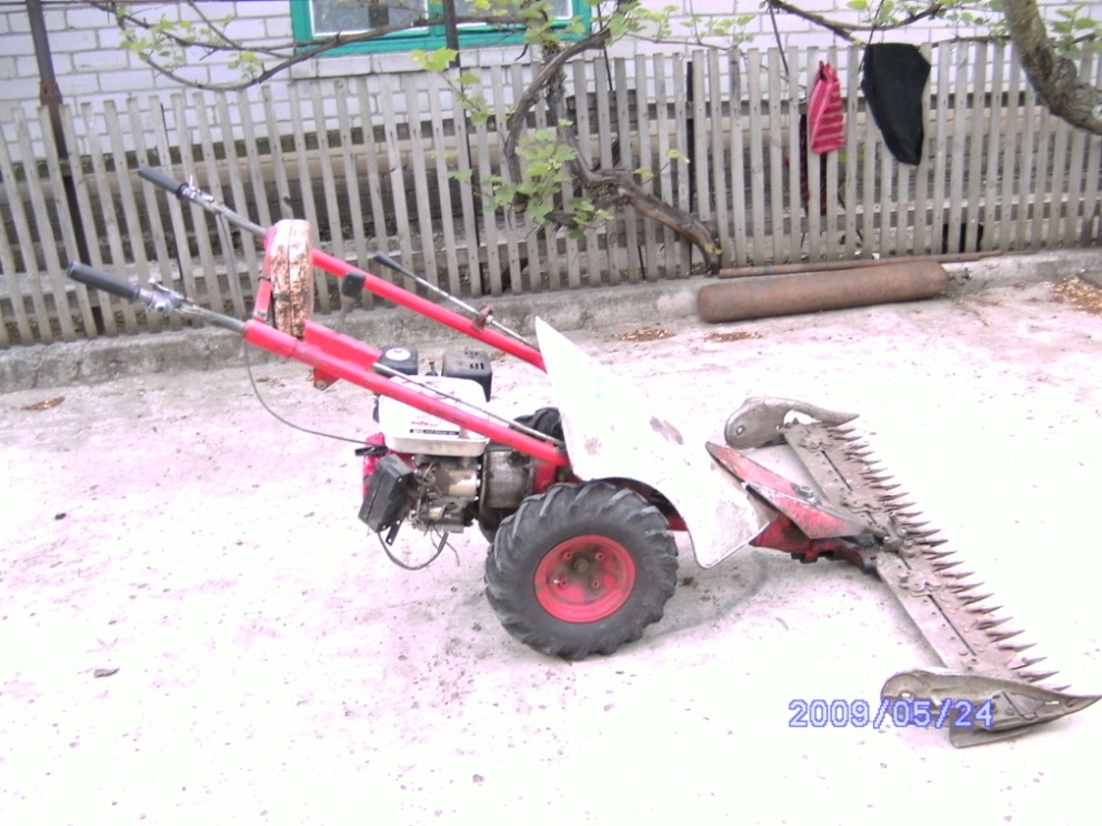

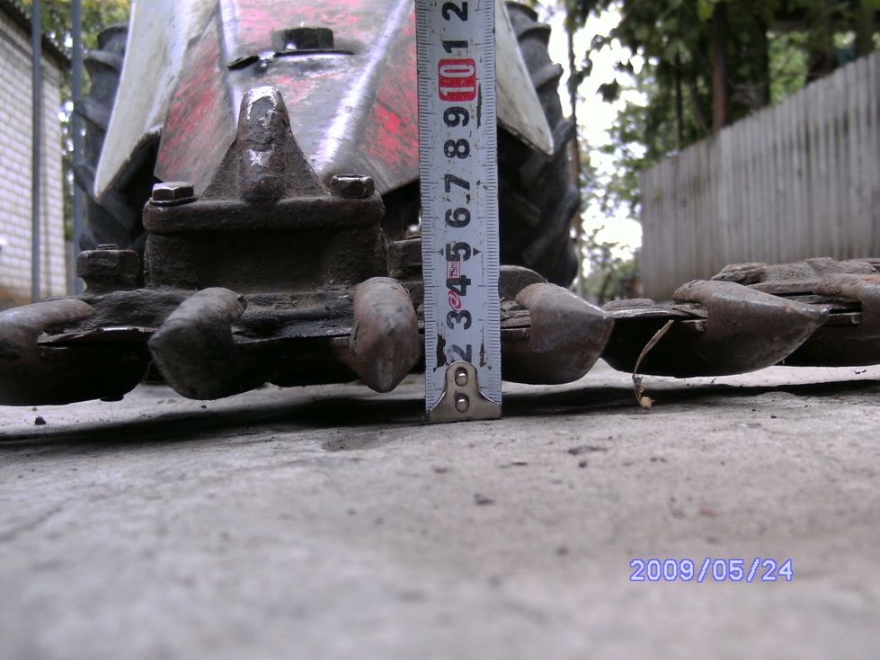

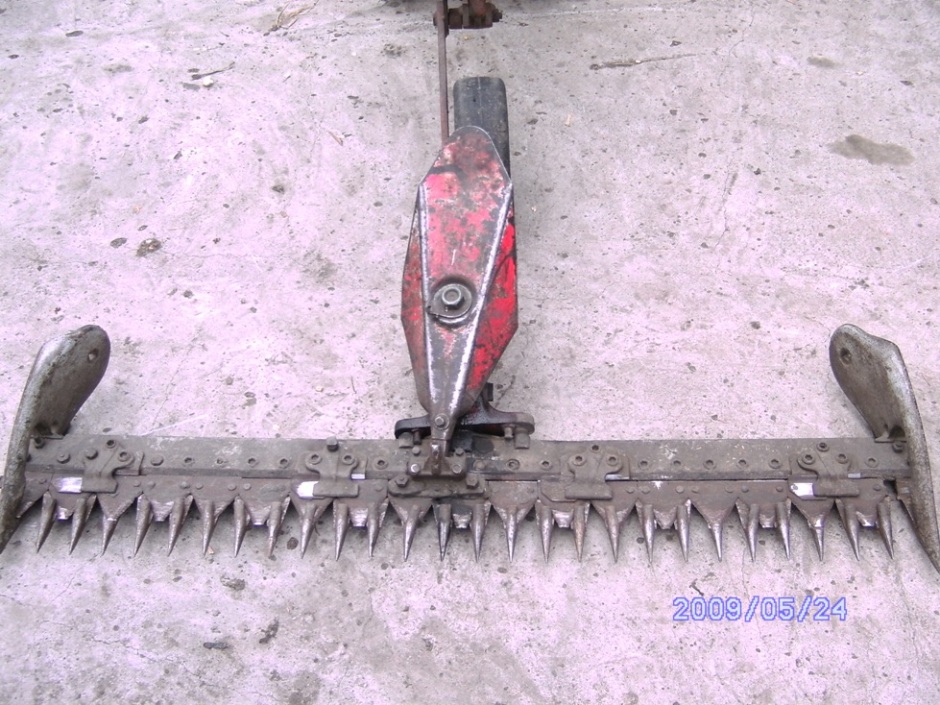

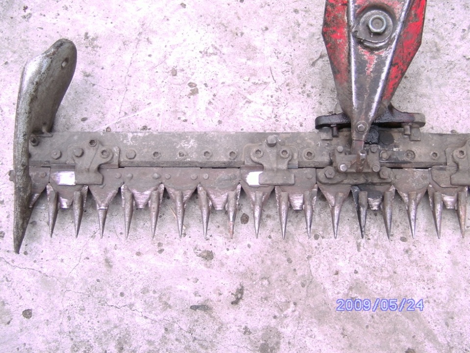

Три сезона я мучился с Омской косилкой, но укорачивать ножевые полосы не хотелось по причине снижения производительности косилки. Я поступил следующим образом:добавил по шине на каждую ножевую полосу (отступив с краёв по 2 сегмента). Ножи перестали ломаться, стали разбалтываться заклепки водил - верхнее увеличил, в нижнем добавил по две заклепки по центру сегментов. Всё работало отлично, но при кошении смеси костра и люцерны стала лопаться наружняя обойма подшипника верхнего эксцентрика (на 30 сотках поменял 2 штуки)
Теперь заказал корпус для подшипника эксцентрика, под него буду переваривать водило.
Будут вопросы отвечу, и спасибо WOW за идею укоротить штатное крепление и поставить короткий ремень.
Регистрация: 24.04.2008 Москва Сообщений: 1644
Alex porter написал :
Подозреваю, что при наварке усилительных полос на ножи повело поводок и его перекосило, нарушилась параллельность между поверхностью поводка и эксцентриковым водилом. Подшипники, особенно без обоймы этого не любят, подшипник контактирует не по всей поверхности, а по краю обоймы, надо восстановить параллельность с помощью молотка и волшебного ласкового слова .
Это врятли, т.к. дополнительные шины я не наваривал, а приклепывал купив заклепки подлиннее. Я приварил лишь по два маленьких отрезка шины с каждой стороны водилы, т.к. от нагрузки разбалтывались заклепки (их там всего4, а теперь 8)
параллельность может быть и нарушилась тогда, когда я приобрев косилку выехал травки покосить и подшипником эксцентрика выломало одну сторону водилы (хотя травостой был редкий). Пришлось водило обваривать уголком с двух сторон.
Одним словом - где тонко - там и рвётся

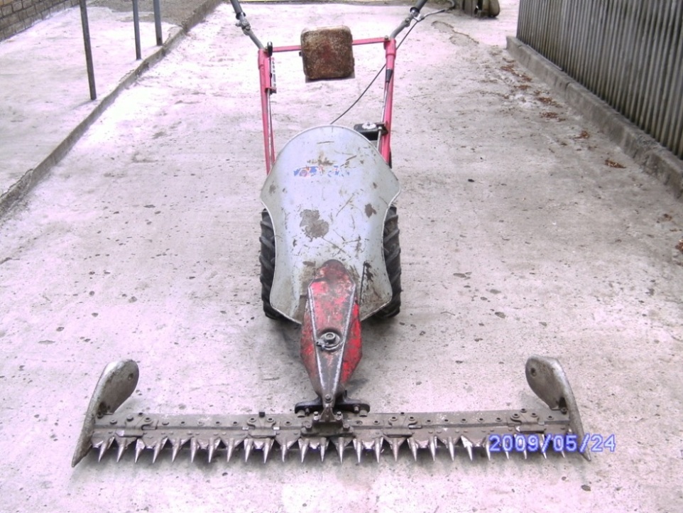

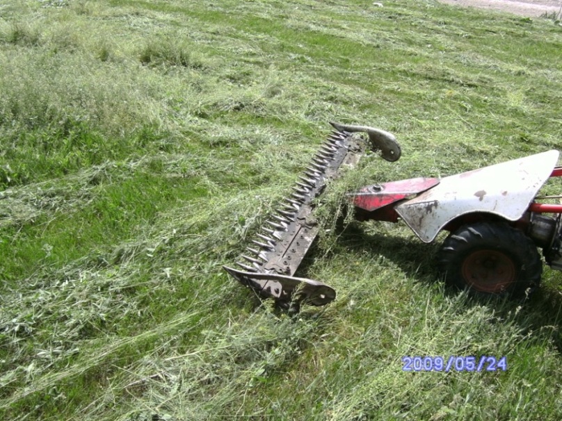

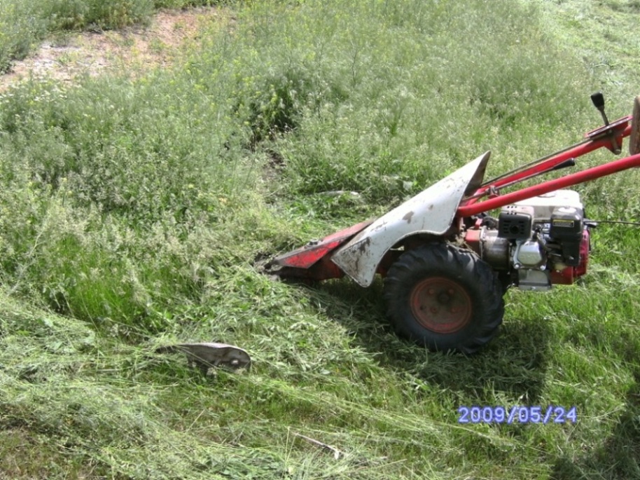

Сегодня завершил все доработки. Жалко травы сейчас нет. Прилагаю фото, хотелось - бы услышать Ваше мнение WOW.
Регистрация: 12.06.2008 Санкт-Петербург Сообщений: 12098
Alex porter Красивые швы .
Спасибо umnyi
Супруга подарила недавно инвертор, вот практикуюсь понемногу
Вполне профессионально, поздравляю.
А прижимы ножей на Омской косилке барахло, при затяжке их перекашивает, и за 10 лет так протерлись, что пришлось делать новые в нашей мастерской по своим эскизам.
Спасибо WOW за оценку переделок, эффективность оценим летом ....
А на счет прижимов я тоже думал, интересно подойдут какие нибудь от с.-х. техники? Т.к. сделать на заказ не имею возможности (заказывать некуда)
