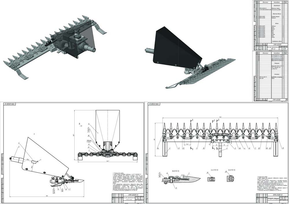

Доброго времени суток. По поводу соскакивающего ремня на КН-1.1 ,там должен быть кронштейн который крепиться к раме блока и ограничивает вибрацию косилки на клюве, но ремень при сильно густой траве все-равно соскакивает,но работать можно.
У меня эта косилка с 1996года года 4 ее активно пользовал пок теща держала корову ,потом забросил а сейчас хочу использовать ее как газонокосилку для обкоса сада ,бензотриммером уж больно нудно.Достал ее из сарая а там нужно 5 сегментов менять , те чть были в зип-е уже использовали , а купить новые не могу -не знаю от какой косилки или жатки подходят. На рынке садовод белая дача никто не знает,в салютовском магазине их нет и тоже не знают от чего они. Может кто сталкивался с этим.

А можете сделать его фото?
Konsp1 написал : а там нужно 5 сегментов менять
Такая же проблема была. Найти не смог. Сломаны были верхние сегменты (которые снимаются по одной штуке). Отдал знакомому токарю, сделал просто отлично. Потом я правда еще один сломал, но подвернулся метал нужной толщины и я сделал сам с использованием только лишь болгарки и тисков. Мелкие зубчики на нем можно сделать при помощи лобзика или ножовки по металлу. Режет отлично!

Насчет фото придется подождать недельки 2 т.к. пока не могу поехать в деревню,но я ищу паспорт на косилку он у меня где-то дома ,если найду то отсканю и выложу. Я кстати в москве на садоводе в тайнинском видел новую косилку (2007г.) КН-1.1 там даже паспорт был-лично в руках держал. А насчет сегментов мне нужны верхние подвижные их тесть у меня тоже пытался сделать из полотен к пилораме,основная проблема это сверление отверстий ,сталь то инструментальная, поэтому и охота взять готовенькое.

Konsp1 написал : сталь то инструментальная
Я делал просто из черного метала, пока цел.

А если попробовать на пальцах.
  1. На мотоблоке металический палец, на него одевается касилка и крепится двумя болтами???
  2. После затяжки болтов есть ход?? или держится мертво?
  3. Устанавливаю ремень в самый дальний от двигателя паз шкива? Ремень у меня сбрасывает натяжитель задней скорости при перекосе косилки.

  1. Я крепил на 1 болт.
  2. Болт подтягивал но люфт оставался. 3.По шкивам и исходя из п.3 у вас МБ-1,а у меня МБ-2 ,может разница из-за этого. 4.У меня МБ-2 и натяжителя задней передачи у меня нет.
Ну и просто без пунктов мне кажется кронштейн видимо и нужен для того чтоб сохранять соосность шкивов. Я пкмню когда купил косилку все пытался понять зачем он нужен но на всякий случай установил . Кронштейн примитивный из стальной полосы т.4мм. шириной гдето 25-30 мм. длиной 30см.и еще там была дистанционная шайба из той же полосы. Расказываю потому что паспорт на косилку обнаружить не удалось ,видимо он в деревне.
По поводу продавцов был сегодня опять на белой даче обошел всех торговцев мотоблоками по поводу сегментов результат нулевой. Зато увидел живьем картофелесажалку для МБ. интересная весчь еще б работала бы. Ну а по теме есть там сегментные косилки и импортные и наши ,наших насчитал аж три вида Стриж,боковая для Агро, и очень похожая на КН-1.1 только сегменты крупнее выяснить производителя не удалось ,времени было очень мало был там по работе.

Когда я делаю так, то не могу проехать и 5 метров, ремень соскакивает. Я сделал пропилы на крепежной трубе косилки и теперь при стяжки болтов труба стягивается и люфта практически нет. Только это мне и позволяло косить. В любом случае вопрос про документацию актуален, если найдете буду благодарен. Кто ей много пользуется (судя по Интернету), давно переделали ножи, поставив от популярных сельскохозяйственных комбайнов.

??? А у меня вот такая картинка есть :D
