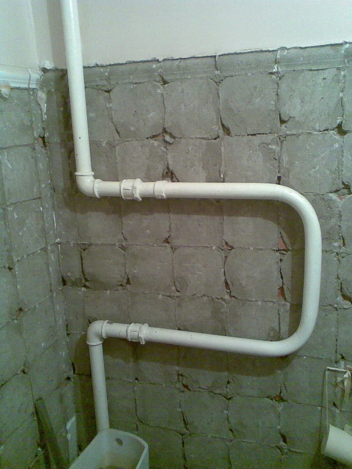

Дом кирпичный, 3(9) этаж. Старенький. Санузел совмещенный. начал ремонт квартиры с санузла После снятия плитки увидел такую картину. Стена кирпичная, но плитка была приклеена толстым слоем цемента. Вопрос в следующем: надо ли снимать этот цемент или можно поверх него положить штукатурку а на нее плитку? Спасибо.
П.С. и еще, плитка была не до потолка, а примерно чуть выше середины стены. Остальная часть стены покрашена (делал таджик), предварительно покрыта ветонитом с сеткой (слой ветонита тонкий). Вопрос как и чем эту гадость снять. Спасибо

если всё это хорошо держится на стене, то я бы и не стала сбивать.. зашпаклевать цементной шпаклёвкой и сверху плитку на краске предварительно сделать насечки..

Спасибо за ответ. Проблема в том что стены достаточно кривые (перепад примерно 1 см/1м). Можно ли положить штукатурку? И еще, другие 2 стены санузла из гипса, на металлической сетке прифигаченной к ним был цемент а на ней плитка. Всё это безобразие уже демонтировано. Как подготовить такие стены под плитку. Вариант ломать стены отвергается :) Можно ли положить шткутурку на эти гипсовые стены.т.к. они тоже кривые или еще чего-нибудь типа цементной шпаклёвки?

Цемент отбить пробовали - если получиться без затруднений - отбивать весь. На гипсовые стены однозначно лучше гипсовую шпатлевку их сейчас много - на упаковке напишут например "допускается использование во влажных помещениях под укладку плитки с последующей тщательной затиркой швов", тем более с гипсовой легче и проще работать.

Месяц назад делал такой же ремонт, в точно такой же ситуации. Цемент не сбивал, держался на кирпиче, как зверь, сбить было невозможно, иначе бы полгода сбивали... Сбил только частично, где цементные плюшки вызывали подозрение. Где-то клеил регипс, где-то штукатурил.
