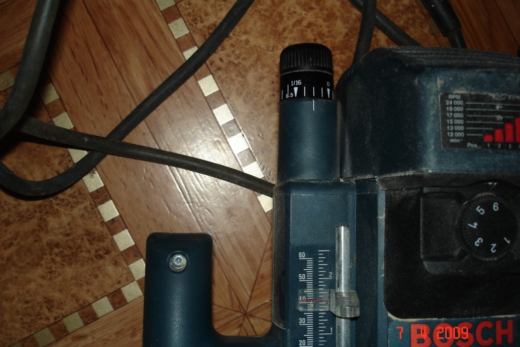

07.04.2009 в 22:30:30
littorio написал : что основная шкала у них - в масштабе 1:1 дурацкая плохо видимая линеечка. Корректировать на +- 0.1 мм могут очень многие. Сразу выставить нужную глубину - очень немногие. В их числе DW621, у которого великолепная шкала с большим масштабом:
Вот фото крутилки на Боше - читабельно и регулируется плавно. 1 деление (прим 5 мм) = 0,1 мм

07.04.2009 в 22:46:33
mmg написал : Вот фото крутилки на Боше - читабельно и регулируется плавно. 1 деление (прим 5 мм) = 0,1 мм
Ещё раз... наплевать на крутилку сверху. Я говорил о дурацкой главной шкале. Которая прямая линейка с указателем толщиной чуть ли не миллиметр. Как вы на этой главной шкале выставите точно 10.0мм (на глаз!), чтобы потом своей модной крутилкой сверху подкрутить до необходимых вам 10.2мм?! Ошибки-то в выставлении делает именно эта шкала-линейка, а не крутилка!
Просто - проведите тест, выставьте без предв. замеров на произвольной фрезе 10.2мм. А потом измерьте вылет фрезы штангенциркулем. Будет какие-нибудь 10.5мм. Которые, естественно потом можно докрутить точной и плавной крутилкой до 10.2. Только DeWalt это умеет делать сразу, без замеров штангелем и повторных подкруток.
