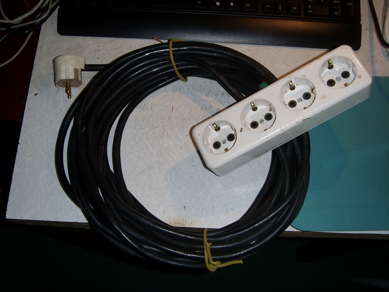

На первый вопрос ответа не будет. Не отвечать на вопросы по существу - это наша национальная, видать, черта. Михаил Сергеевич, вы любите носить шорты? - Да, я вообще люблю гулять! Тогда вопрос № 2. Для фубага 170 или Гуся 165 на какую мощь расчитаный удлинитель надо купить? Хочу готовый, т.е. с вилкой, с катушкой, чтоб воткнул и всё.., на готовых пишут мощь в киловаттах, которую удлинитель потянет. Поэтому ответы про квадратные миллиметры жил не принимаются - измерять нечего будет, все собрано и упаковано. Искать в ветке тоже не посылайте - уже четыре раза все 112 страниц просмотрел - зае..ался. Скажите лучше прямо так, сразу.

Не знаю, что ответит Вам Ваш собеседник про удлинитель, но буквально вчера видел готовую катушку с вилкой и т.д (можно сказать, в "упаковке"). На ней написано "2200W" (столо быть 10А тока). Однако, при вскрытии (ну, интерес заел) оказалось, что провод там 0.75. Так что это дело лучше самому сделать или убедиться, разобрав хотя бы вилку. За это Вас никто не убьет (вне магазина).

Полисий1 написал : Для фубага 170 или Гуся 165 на какую мощь расчитаный удлинитель надо купить?
Из паспорта 165: "Для интенсивного использования аппарата GYSMI 165 желательно подключить его к 20 А сети." Т.е. удлинитель должен быть расчитан на 20 А = 4400 Вт, без учета падения напряжения на длине переноски.

7351 написал : Т.е. удлинитель должен быть расчитан на 20 А
Тоесть не менее 2,5мм.кв?

2Полисий1 Народная мудрость гласит: "Хочешь сделать хорошо - сделай это сам" :) Идёте в магазин электрики, покупаете кабель ПВС-2,5х3 (это с проводом заземления) ну или ПВС-2,5х2 (двужильный), 2...3 розетки наружных не менее 16А и хорошую вилку. Розетки монтируете на подходящем куске фанеры (от 5 слоёв). Такой удлинитель (для Фубага или Гуся) вполне можно делать на 50 метров. С ПВСом производители тоже халтурят, и вполне может оказаться, что 2,5 мм. кв. там не будет, но 2,2 будет точно. Ширпотребовские удлинители от 0,15 до 0,75 мм. кв. Вот, где-то примерно так
