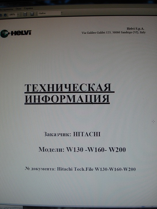

"Кстати о птичках" ещё более удивитетельный факт:фирма хитачи инверторы НЕ производит,на офф.сайте есть всё:эл.инструмент,подъёмные краны,бытовая техника и даже электронные микроскопы,а инверторов НЕТ.И на мой запрос ответа я так и не дождался.По-этому вопрос:"чьи вы хлопцi будете?" остаётся для меня, насчет этого аппарата,тайною великой!

Да мне всё равно чей он . Главное что фирма хитачи берёт на себя ответственность за этот аппарат . А перемывать ему ещё раз кости смысла нет . Уже перемывали .

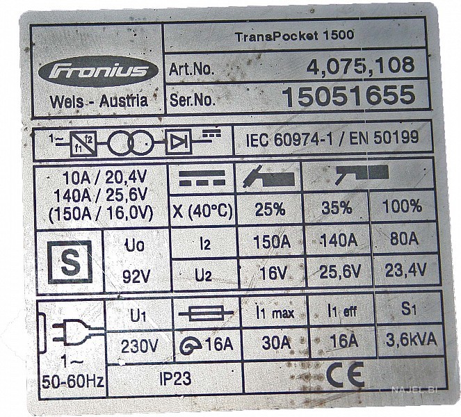

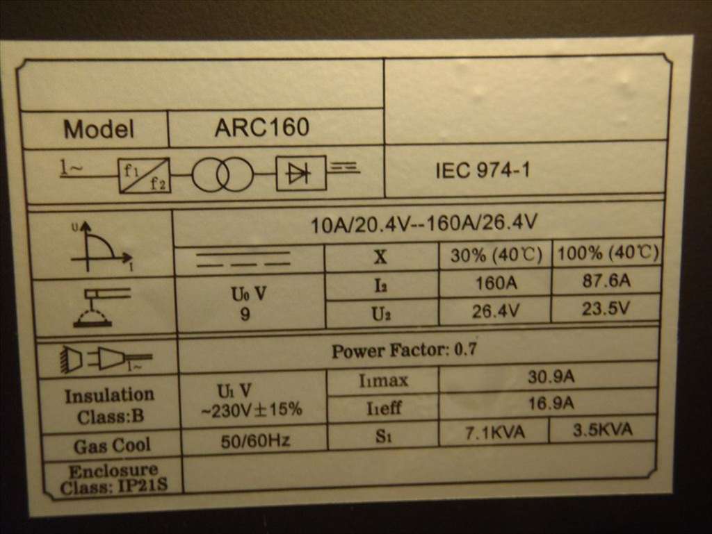

Заметил одну интересную тенденцию на аппаратах, продающихся в Европе, - правдивую информацию о ПН, максимальном токе из сети, мощности из сети, почему-то правдиво (правдоподобно :) ) указывают на шильдах, прикрепленных непосредственно к аппаратам, при этом на сайтах могут писать все, что угодно. Может это как-то связано с европейским законодательством.В идеале, вместе с фото начинки аппаратов, выкладывать и фото шильды.Вот шильды JASIC ARC 160, отсюда http://szerszampiac.hu/szerszamgep/hegesztogep/jasic_arc_160a_inverteres_hegesztogep Pico-162, от ASN и MobiARC 160, от koss20 и TransPocket 1500, из инета

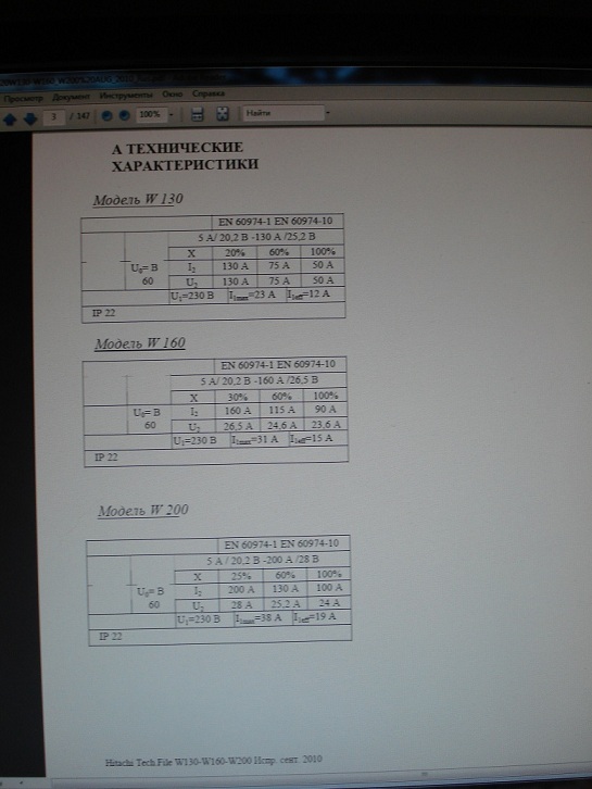

misha spb, ПН проверяют на максимальном токе и соответствующем электроде. Так что Ваш тест-драйв, почти с половинным током от максимума, не коректен.
технические характеристики: хитачи w160 Напряжение 220 В. Частота 50 Гц. Напряжение холостого хода 65 В. Сварочный ток 5/160 А. Диаметр электрода 1,6/4 мм. Сварочный ток при нагрузке 30% - 160 А. Сварочный ток при нагрузке 60% - 115 А. ---------------- А при 90Амперах, 100% ПН-ки и набежит. Мощность при 60% нагрузке 4,2 кВт. Габаритные размеры 330х250х140 мм. Масса (без проводов) 6,4 кг. Производство ИТАЛИЯ

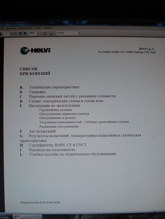

Кстати в мануале для сервисменов к аппарату хитачи гарантия идёт от фирмы Хэлви . Там даже расписанно что по чём в евро , вплоть до стоимости наклейки "хитачи". Вот несколько фоток из мануала .

DED написал : misha spb, ПН проверяют на максимальном токе и соответствующем электроде. Так что Ваш тест-драйв, почти с половинным током от максимума, не коректен.
Согласен . Просто это тест-драйв обычного пользователя и в том режиме в котором аппарат и будет в общем-то работать у среднего пользователя . Это и имелось ввиду . В сочи олимпийские медали завоёвывать не поеду , дачные бы рекорды побить за лето:).
Кстати первый сварочник-транс СПЕЦ ММА160 вырубался уже после 4х электродов . Так что 15 штук подряд для меня просто праздник , почти как вечный двигатель .
