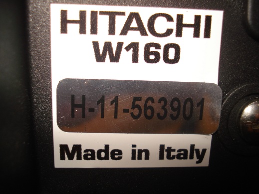

Кстати , возвращаясь к шильдикам
Рождённый в СССР
