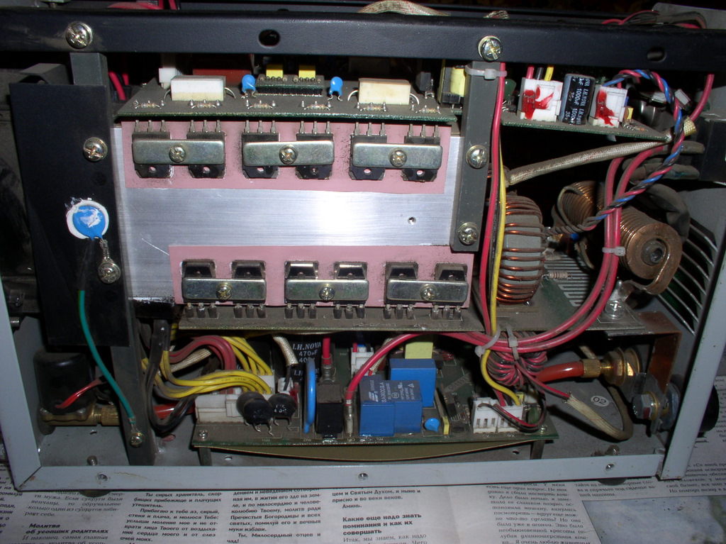

Электроды были МР-3, горели отлично, ток был 140А, мне удобно на одном токе и сваривать и резать, схемотехника аппарата - полный мост, выходной дроссель, вентилятор на 220В. было отчётливо слышно, как он проседал при сварке, здесь подробности - http://www.mastercity.ru/showthread.php?t=3540&page=395

Это типа САИ или ZX-7 ? а как он УОНИ пережевывает ?
