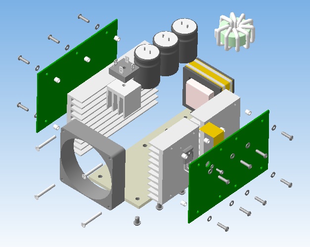

aluma написал : "труба из радиаторов",наверное самая эффективная,дядька ГОСТ уже про это и недавно говорил.
И я того-же мнения, и как раз труба в арии и есть.
7351 написал : Как здесь, только более убогое исполнение
Не совсем. Монтаж в АРИА не убогий, а скорее "кустарный" (в смысле не промышленно-поточный) Я когда по плотницкой части работаю, то как "не профессионал" крепёж беру с перебором по прочности, тут такое-же впечатление создалось, дорожки пролиты с ба-а-льшим запасом и т.д. А дальше ещё интересней, если сравнить АРИА с Атомом, то простите моё дилетантское мнение, но с точки зрения здравого смысла (по крайней мере моего) на изнанку вывернут именно Атом, а не АРИА.
7351
7351
Регистрация: 04.07.2009
Донецк
Сообщений: 6736
01.06.2012 в 00:24:12
tuger написал : на изнанку вывернут именно Атом, а не АРИА.
В Арии электронные компоненты внутри "трубы"?
tuger написал : дорожки пролиты с ба-а-льшим запасом и т.д.
Припоем из-за тонкого слоя меди на дорожках?
tuger написал : Монтаж в АРИА не убогий, а скорее "кустарный"
Согласен с такой формулировкой, а еще точнее и красивее - непрофессиональный монтаж :)

7351 написал : а еще точнее и красивее - непрофессиональный монтаж
Непрофессиональный - это когда со временем перепаивать приходится из за "холодной" пайки, а тут всё очень добротно и с любовью, но не выглядит "заводским" изделием. Меня это не пугает.
7351
7351
Донецк
Сообщений: 6736
01.06.2012 в 00:43:08
tuger написал : это когда со временем перепаивать приходится из за "холодной" пайки
Это называется по другому - случайный брак или полное отсутствие квалификации у монтажников, если систематический брак
Вы считаете обдув выводов силовых элементов токопроводящей пылью, постоянно работающими двумя вентиляторами достоинством? Для справки - у Атома вентилятор термоуправляемый
tuger
tuger
Регистрация: 22.01.2011
Мурманск
Сообщений: 3801
01.06.2012 в 01:11:12
7351 написал : Вы считаете обдув выводов силовых элементов токопроводящей пылью, постоянно работающими двумя вентиляторами достоинством?
:confused: Силовые элементы с выводами ( их больше дюжены) вроде снаружи трубы на стенках радиаторов.

tuger написал : вроде снаружи трубы на стенках радиаторов.
Тогда что внутри "трубы" - плата управления?
tuger
tuger
Мурманск
Сообщений: 3801
01.06.2012 в 09:37:01
ГОСТ написал : а можно поподробнее ?
Да так-же как на фотках Атома - транзисторы снаружи радиатора прикручены. А вот в остальном Атом как-бы "шерстью" наружу, в отличие от АРИА.
На счёт "кустарности" добавлю, такую пайку я видел только на военной аппаратуре, которая априори должна выдержать последствия ядерного взрыва, на счёт элементов не знаю, поверим производителю на слово, а вот то, что дорожки не отгорят от случайного включения в 380 В видно сразу. А по фоткам Атома, на мой взгляд, если так перепутать, то фейерверк обеспечен. А в остальном Атом выглядит аккуратнее. Если подвести итог сравнения Атома и Ариа, то в АРИА вертушки в двое, радиаторы в полтора раза, обдуваются ВСЕ элементы схемы, итог закономерный - с меньшего объёма и веса больший рабочий ток.

tuger написал : А вот в остальном Атом как-бы "шерстью" наружу
То есть плата управления в потоке воздуха?
tuger написал : Атом как-бы "шерстью" наружу, в отличие от АРИА.
Пыль в Атоме попадает только на ребра радиаторов - явный косяк :)
