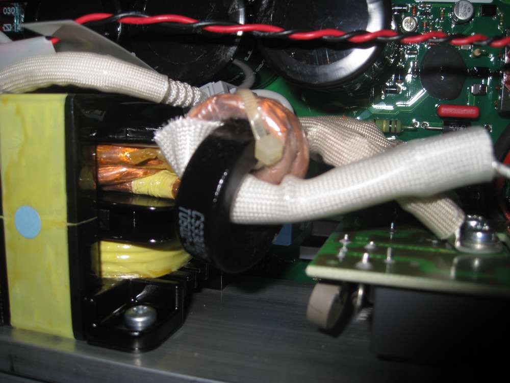

ГОСТ написал : качество терялось
ГОСТ написал : моточные изделия на очень высоком уровне.
Вроде бы нормальное качество при уменьшении Транс и дроссель TransPocket 1500

brodiaga29 написал : Да ни чего у вас не прояснилось даже странно,вроде сварочники проектируете...
Действительно, вроде как проектируем. И не только сварочники, но много чего еще. Например, "черные ящики" для записи параметров некоторых объектов, требующих последующего "разбора полетов". Так что, это тема можно сказать родная.
brodiaga29 написал : просто вот я был бы рад если бы у меня сварочник записывал параметры когда они выходили за допустимую норму.
На классический событийный архив памяти тоже нужно много. А это удорожание. Поэтому, в ИНЭУМе ведется специфический архив суммарных событий:

ГОСТ написал : Видать технологию хорошо отработали, и детали (особенно ферриты) и моточные изделия на очень высоком уровне.
Совершенно справедливо! Одно дело - чётко отлаженное производство, другое - домашняя "лаборатория". Я же не говорю, что это принципиально невозможно, просто очень гемморойно-нудно.Можно и автомобиль самому сварганить, вот только Вы (7351) почему-то купили готовый (хотя, кто Вас знает?!:)).
