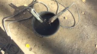

Издевательства любителя над сварочным аппаратом. На полноценный тест не претендую.
Мини тест сварочного аппарата Титан ВС 220
Любопытно, но объяснить не могу - только цепь разомкнули, термопара стала адекватно работать. Тыкали раз пять в воду - на глубине около 60гр, на поверхности около 64гр.

DED написал : Издевательства любителя над сварочным аппаратом......Любопытно, но объяснить не могу - только цепь разомкнули, термопара стала адекватно работать. Тыкали раз пять в воду - на глубине около 60гр, на поверхности около 64гр.
Молодца ! А при измерении температуры цифровым тестером - это нормально, ВЧ помеха мешает, поэтому тестер и показывает ерунду. (Так температуру радиаторов транзисторов и диодов меряю - нагреются, отключаю питание инвертора и смотрю показания.) Лучше обычным аналоговым термометром. Кстати, а из чего сделан балласт, и какое у него сопротивление ?

DED написал : Издевательства любителя...
Дык можно поздравить,всё класс и инвертор и сеть позволяют 200 А сварочного тока. А температура воды-абсолютно бесполезная цифирька,разве для солидности. Считать мощность по ней,скорость ветра и степень черноты ведра требуются. :)

ГОСТ написал : Кстати, а из чего сделан балласт, и какое у него сопротивление ?
Это огрызок промышленного баластника, ящичек такой, с рычажками. Давно у меня в гараже валяется. Сопротивление померю завтра. А сопротивление мерять именно где контакты были или всей змейки??

aluma написал : А температура воды-абсолютно бесполезная цифирька,разве для солидности.
Ну надо же чем то зрителя занять.:) Так то я хотел вскипятить ведёрко, но АКБ камеры сдыхало, да и ведро не моё, что с ним при 100 градусов будет?
