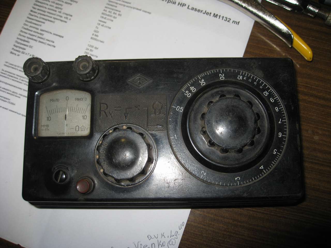

cimon написал : поэтому нужно отнимать сопротивление проводов измерительных,
Дык про это и писал же, чтобы "0" с щупами выставить.
DED
DED
Регистрация: 22.12.2009
Сообщений: 3107
01.10.2012 в 21:21:57
ГОСТ написал : Вроде 0,32 Ом. (3,2 х 0,1). Если до этого "0" был выставлен с щупами.
С щупами 0 не выставляли, выставили 0 со всеми атрибутами как на первом фото. Что счас с этой цифрой (0,32) делать?? Замерить чисто щупы и отнять от 0,32??
ГОСТ
ГОСТ
Регистрация: 22.05.2010
Харьков
Сообщений: 6497
01.10.2012 в 21:22:50
DED написал : С щупами 0 не выставляли, выставили 0 со всеми атрибутами как на первом фото. Что счас с этой цифрой (0,32) делать?? Замерить чисто щупы и отнять от 0,32??
Да. Тогда будет правильно.

Если грубо прикинуть, то спираль имеет сопротивление примерно 0,25 ома.

DED написал :
Мост это ВЕСЧЬ!Храните и приумножайте! Мне достался со здохшим ртутным ЭП, зараза - разъел все контакты,пришлось сетевой БП приконнектить.

Сергей63 написал : хорош антиквариат
Я своим уже больше 20 лет пользуюсь. Надежная штука. Только пришлось бокс под три пальчиковых батарейки ставить - родные батарейки "квадратные"

7351 написал : Я своим уже больше 20 лет пользуюсь. Надежная штука
Если им гвозди не заколачивать,то "штука" эта,- практически,- вечная.
