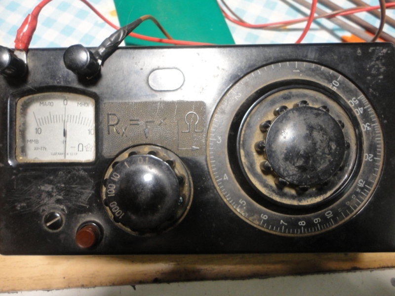

А вот таким?? У друга в гараже завалялся. Правда, ни он, тем более я, им толком пользоваться не умеем. Проводки подцепили и вывели в ноль, а что дальше делать не знаем.

Круть ! Себе такой хочу...И не видел такого. Слева колесо, делитель, стоит правильно, на 0,1. Справа, судя по всему, измерительное колесо. Наверное, (предварительно установив 0 с щупами) подключить измеряемое сопротивление - балласт к щупам, а это колесо крутить, чтобы стрелка "0" показала. Глянуть на шкале правого колеса, и умножить на 0,1. (Разделить на 10). Сопр., должно быть 0,1-0,2 Ома, так можно перепровериться. По идее, им можно и 0,05 Ом замерить.

Сначала замыкаете измерительные щупы и нажав кнопку выставляете стрелку в ноль правой круткой, и по ней считываете показания, левая (множитель) должна стоять на значении 0,1. Потом присоединяете щупы к измеряемому сопротивлению и нажав кнопку опять правой круткой выводите стрелку в ноль и считываете показания, и отнимаем измеренное сопротивление измерительных проводов. Если в ноль не удается вывести, то переключаете множитель. Называется мостик измерительный. Диапазон измерения от 0,05 до 50000 ом. Без него, практически невозможно определить витковое в эл. двигателях.

ГОСТ, cimon, На втором фото - скока Ом прибор показывает???

Вроде 0,32 Ом. (3,2 х 0,1). Если до этого "0" был выставлен с щупами. п.с. Не то что то... Многовато. На моём 0,15 Ом больше 150-160А не увидеть. Для большего тока приходится параллельно секции подкидывать, что бы уменьшить его сопротивление.

0,32ом, но это вместе с измерительными проводами.
ГОСТ написал : Вроде 0,32 Ом. (3,2 х 0,1). Если до этого "0" был выставлен с щупами.
Прибор измеряет общее сопротивление, поэтому нужно отнимать сопротивление проводов измерительных, ну это конечно требуется только при измерении очень малых сопротивлений. Сопротивление в цепи моих измерительных проводов = 0,08 ома
