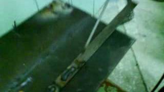

Вот видео "извращений" - дешевый китайский транс варит электродами без обмазки при помощи самодельного стабилизатора дуги. ОК 46
